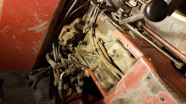

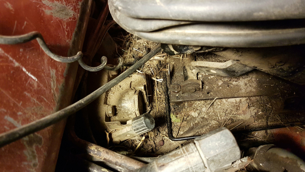

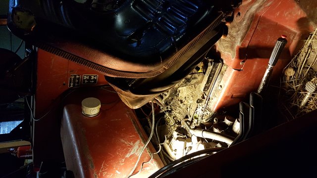

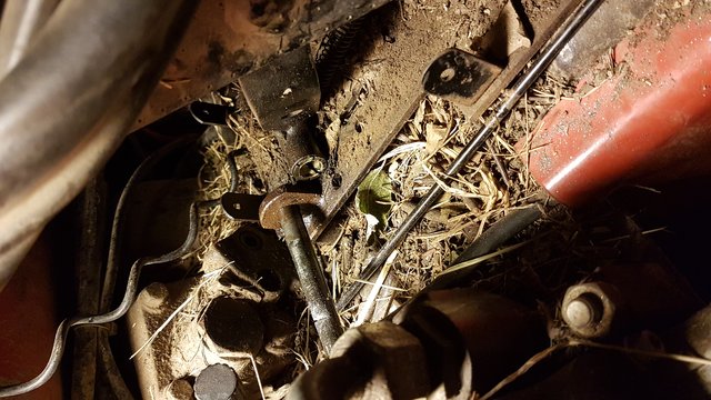

Salut Thierry,

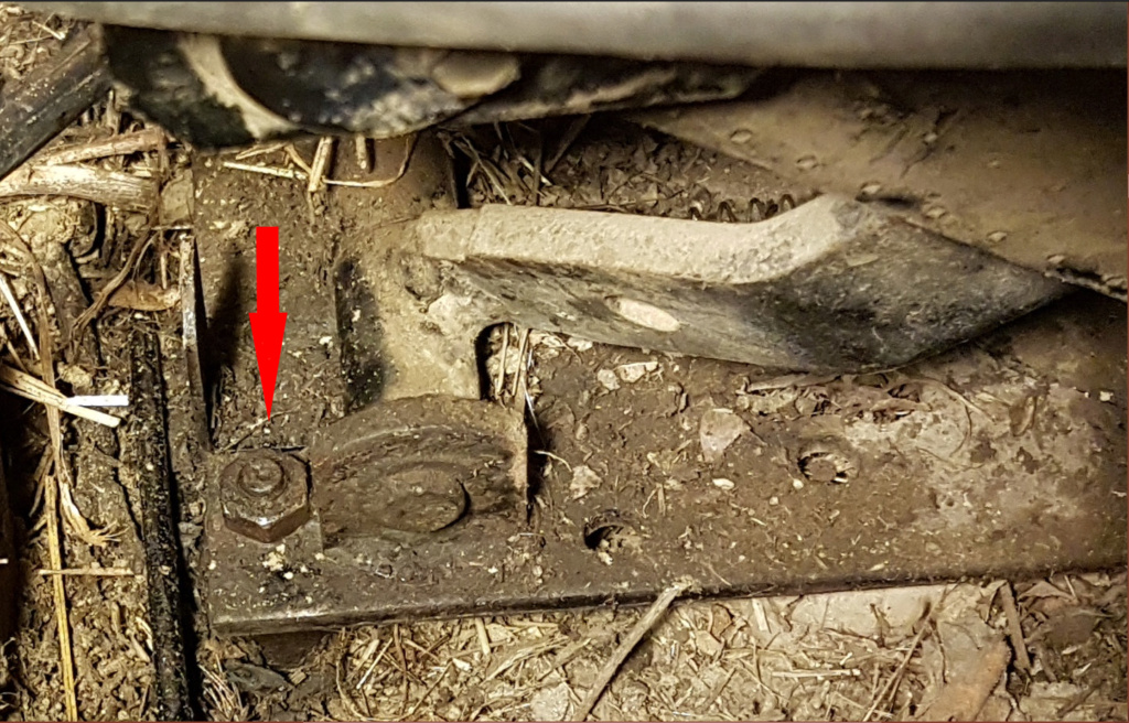

Ekone parle de vis btr 6 pans donc clé allen , pas clé de 13.
Le siège n'est pas fixé sur le bloc relevage mais devant,Sur le relevage c'est le réservoir.:voir photo3.
Je reviens à ce que j'ai dit : à enlever la tôle sous le siège, défaire vis de 8-clé de 13):voir photos 2 et 4( 1 vis de visible à coté de la glissière).

voici les photos en + petit pour montrer la vis de 8 ( ou de 6) et l'avant du relevage à l'arrière du siège.

Curieux comme montage :scratch:
d'habitude le siège est boulonné (écrous + rondelles + vis) sur une platine (une grosse tôle très épaisse) et c'est la platine qui est vissée (rondelles + vis, directement vissées dans la masse cette fois, pas d'écrous) sur le bloc relevage
donc si il n'y a que les vis qui sont prises sur le bloc relevage il faut impérativement nettoyer et mettre une bonne dose de dégrippant sinon tu risques d'arrondir les empreintes BTR ou encore de casser les vis dans le bloc relevage :!:

Je crois que j'ai trouvé la solution.
L'écrou de 13 remplace une vis 6 pan à l'origine. L'axe qui est à coté doit se démonter et permet de basculer l'ensemble vers l'avant. On peut donc sortir le siège de sa glissière et accéder au 2 vis 6 pans inaccessibles.

Re: handicapisme et entretien
Tu parles de cet écrou ?
pour moi il tient la platine donc à moins qu'il y ait des charnières devant ça m'étonnerait que ça pivote mais je peux me tromper
T'as raison yapa, il faudrait pouvoir enlever les parties génantes du siège. Mais on est pas sur le bloc de relevage, il est sous le réservoir. Nettoyer pour y voir plus clair et surtout pour que le dégrippanr aille bien sur le filetage des btr

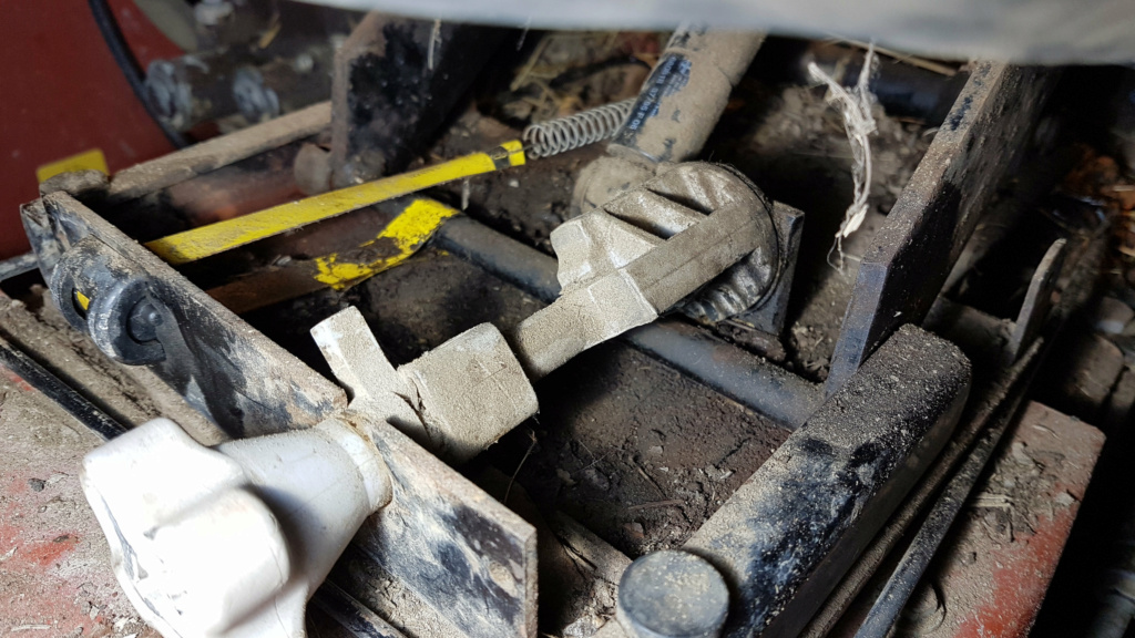

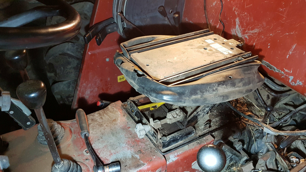

Et voilà!!!!
La solution venait bien de l'axe à l’arrière du siège tenu par deux circlips.
Une fois enlevée, le siège bascule vers l'avant et rend accessible les vis 6 pans. L’écrou de 13 est bien en remplacement d'une vis 6 pan cassée.
J'en ai profité pour faire un peu de menache!!
Si quelqu'un est interessé par mon ancien siège, je le donne volontier. La partie mécanique n'est pas top mais il peut encore dépanner.
Merci à tous   :cheers:
Quelques photos après ce gros cassage de dos (et j'ai pas 40 ans   :affraid: )
Le fameux axe !!!
