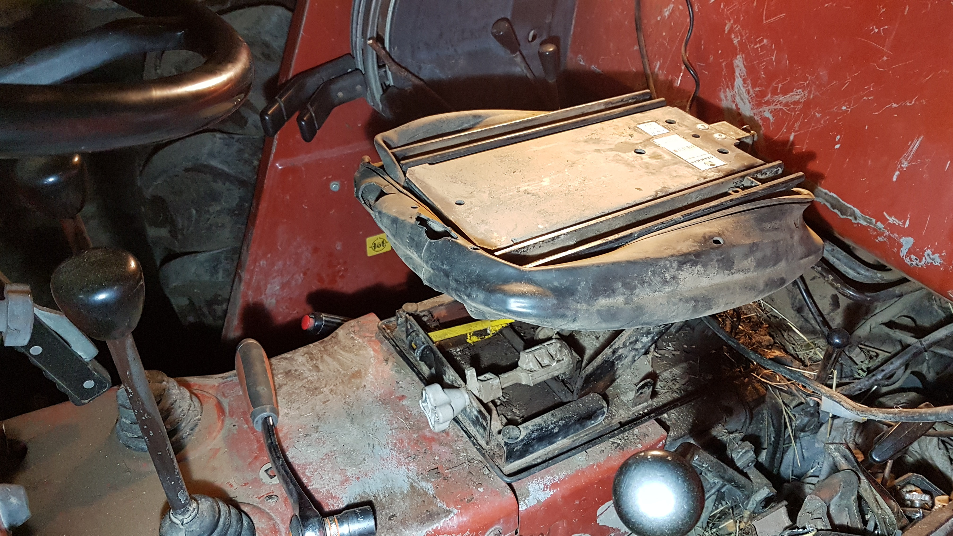

Mon siège étant inconfortable, j'ai décidé de le changé par un équivalent
https://www.prodealcenter.fr/siege-vign ... 46113.html#
Là la galère. Le siège d'origine est fixé à la platine par un btr accessible, 2 btr inacessibles et un boulon de 13 inacessible avec une douille....
Je ne vois pas comment le siège a pu être monté à l'origine. Il a dû être téléporté serieux!!! Deux trois photo histoire de rigoler:
La première btr qui n'est pas accessible est au niveau du ruban jaune
La seconde btr est dans le coin en bas à droite.
Si j'étais casse cou, j'aurai mis un coup de disqueuse ou de scie à métaux dans le cylindre où est fixé le ruban. C'est cet enflure qui me bloque l'accès à ces deux btr!
L'écrou de 13 mériterai aussi un coup de disqueuse à côté afin de dégager un peu de place pour rentrer une douille... mais c'est un peu la méthode sans retour et
je me demande comment ce satané siège à pu être monté comme ca :(
Si vous avez des idées moins barbares, je suis preneur!
Bonne soirée à tous

Essayes de redimensionner tes photos car là elles déforment la page c'est pas terrible !
ah et essayes aussi de nettoyer le bazar pour y voir plus clair, ça te fera aussi de la place pour passer les clés ;)
à mon avis ça se passe en dessous, tu te contente de maintenir les vis que tu vois et tu désserres par dessous avec une clé plate, je suppose que le cliquet ne passera pas
tu peux facilement décrocher le ruban jaune de son ressort pour te faire un peu de place
aussi mesures bien les dimensions (et les fixations) du siège actuel et compares avec celui que tu veux acheter pour éviter une mauvaise surprise :idea:

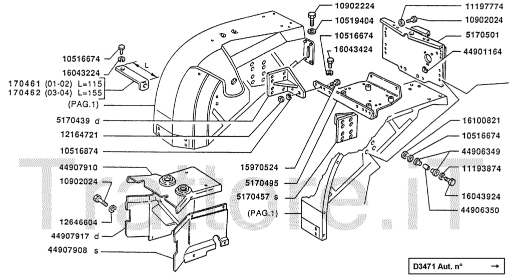

Salut, c'est un fruitier, donc tout le plancher brun -rouge où est fixé le siège doit pouvoir se désolidariser du châssis vu que c'est un "tunnel" qui est sur la boîte. Et ensuite sur l'établi tu pourras desserrer les écrous que cite YAPA. Mais , une bonne toilette serait bienvenue auparavant. A voir.
Messages : 3562
x 304
x 212
Re: handicapisme et entretien

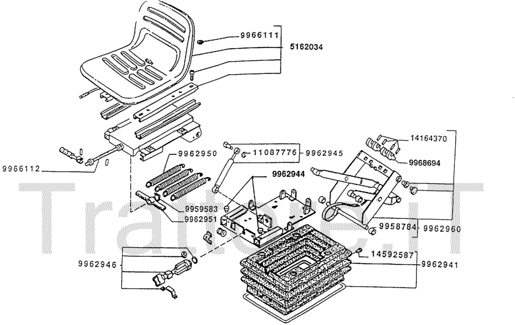

Tt vas sur le site ,82-86 LP et tu as l'éclaté du siège Grammer avec les autres éclatés avec les références..
Messages : 3562
x 304
x 212
Je confirme: tu vas sur l'éclaté du 60-86 FDT , et c'est bien le support 5170495 que tu dois déposer avec le siège .Et ensuite tout va bien.

L'éclaté ne correspond pas vraiment à la réalité.
Ce qui inquiète un peu, c'est que sous le support 5170495 n'existe pas!
Sur le 82-86 LP DT, la plaque inférieure du siège est fixée dans une plaque. dessous, il y a un joint et dessous ben je me doute qu'il y a un carter plein d'huile.
Très franchement, ca me refroidis un peu.
la différence entre L.P. (Low Profile) et les vignerons & étroits la largeur entre les ailes
pour faire simple le "L.P." est un étroit normal
pour le siège cette série se rapproche de celle normale
