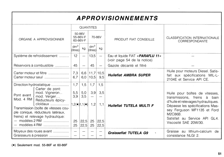

Regardes si tu trouves ton bonheur
http://tracteurs.someca.free.fr/docs/fi ... _70_86.pdf

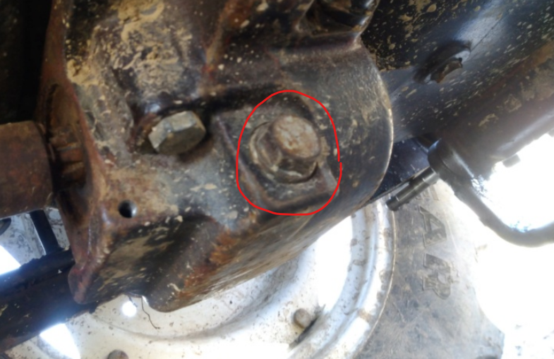

Bouchon de vidange le + bas car boitier pont avant.Tu peux ouvrir les 2 autres( sous le pont AR et devant de la bv pour voir s'il y a pas de limaille

Merci Jean Claude. Oui c'est bien ça, j'ai ouvert celui entouré en rouge, celui derrière qui correspond au pont arrière et ensuite les deux autres qui sont devant et visibles sur la 1ere photo (celle où l'on voit deux gros bouchons gris).
Oui présence de limaille sur les 3 bouchons orientés en bas (pont + les deux en avant du RV, sont ceux de la BV et du réducteur?) en revanche le bouchons du RV qui est latéral était nickel. Dois-je m'en inquiéter et faire quelque chose de particulier contre cette limaille?

Re: Aide vidange 72-86 dtf
Dans le doc , c'est 25 l, pas 42 pour bv pont AR et relevage.Tu as une jauge derrière en principe
Merci pour ton retour, là je suis perdu, ton manuel dit effectivement 25l, JJ me dit 42l, irai chez le concessionnaire demain matin pour essayer de tirer tout cela au clair. Le probleme c'est que la jauge n'est plus présente et en commande chez CNH depuis 1 mois....
Le doc, c'est le livret d'entretien fournit avec le tracteur par FIATAGRI. Je vais voir pour la jauge mais à voir pour cette version

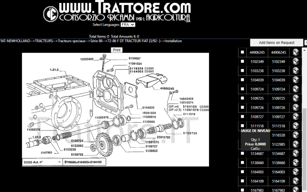

JAUGE
elle est bien derrière .Sur tu as les éclatés et descriptifs.
