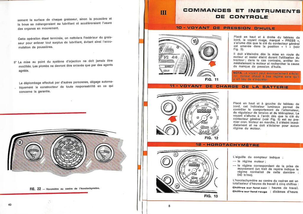

dans le fond il manque sur les 415 un témoin de chauffe
tu vas refaire le vieux démarreur ?

"témoin de chauffe" l'idéal sur un 415 un témoin qui indique le temps de chauffe des bougies
sur le manuel il est indiqué : mise en circuit des bougies maintenir la manette fermement pendant
60 secondes mais rien n'indique si le temps est passé
sur certaines marques moteur à injection indirecte une résistance au tableau de bord indique cela
le montage serait relativement simple

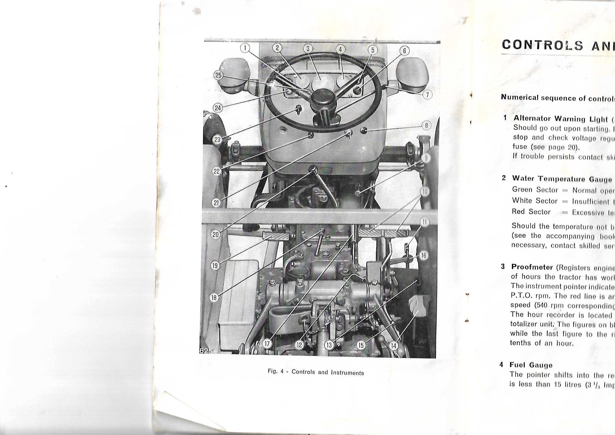

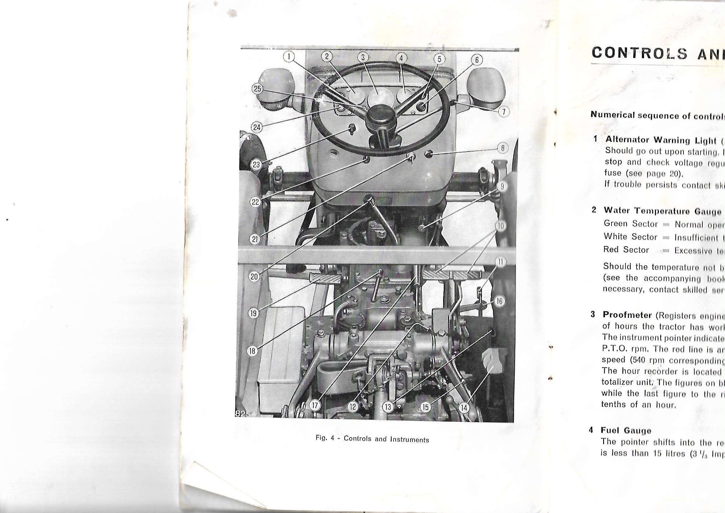

j'aurais une petite question : est ce que un compteur tachymètre de 450 peut aller sur un 415
Merci pour vos réponses :)
Messages : 10192
Re: Présentation
la différence est la taille (il me semble) compte tour de 415 & de 400 a 640
Messages : 10192
Re: Présentation
450 N (roumain)
