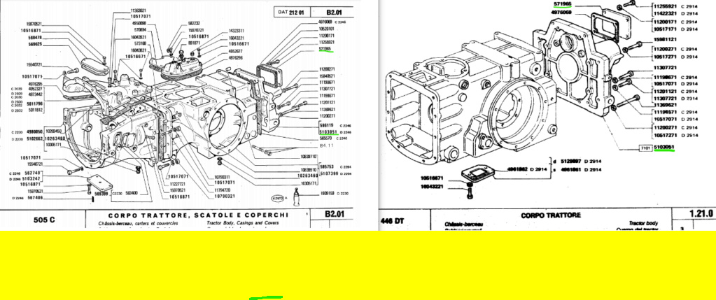

Re: Bruit claquement boite fiat 505c
Réducteur de vitessesImage
Transmission intermédiaireImage
Les 2 carters AR sont identiques aux tracteurs à pneusImage

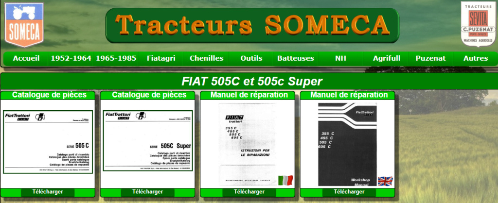

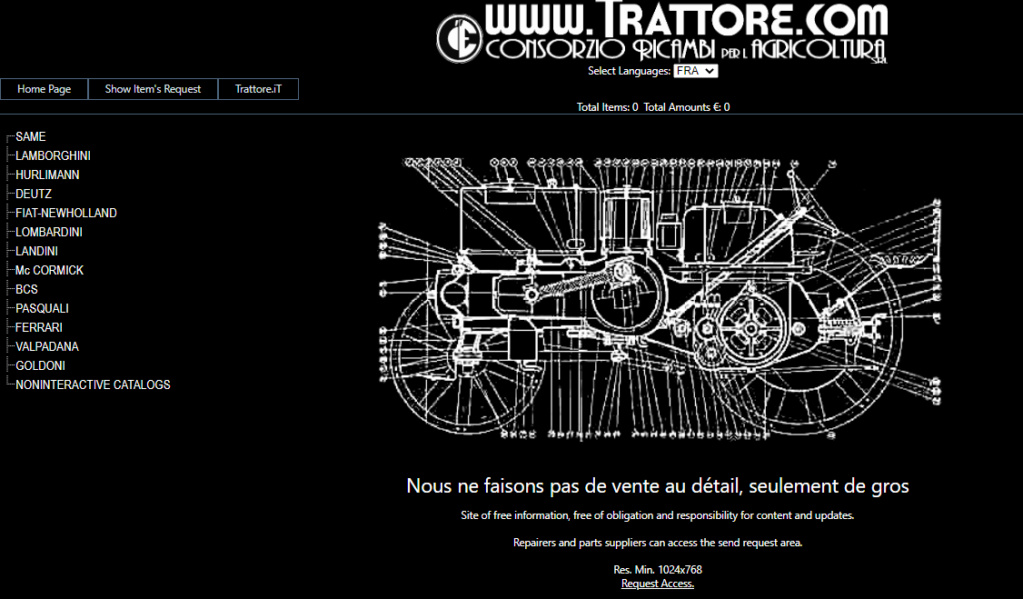

Tu vas sur et tu sélectionnes l'onglet "noninteractive catalogs" et tu ouvres;
Ou alors tracteurs.someca.free.fr et tu sélectionne l'onglet "chenilles" et tu ouvres.

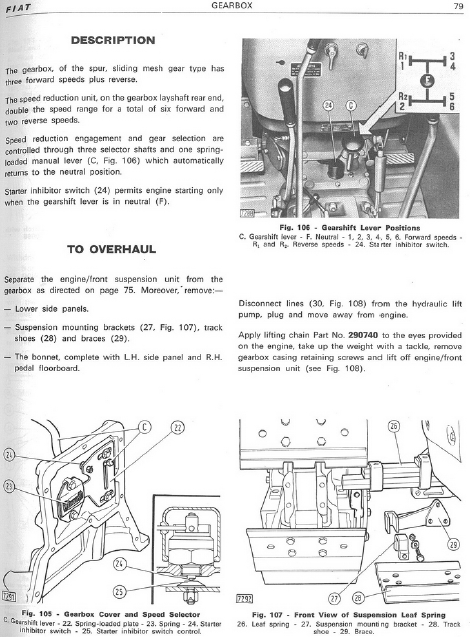

COUVERCLE BV
Bonjour Golfech,
Comme YAPA était sur la BV, je pense à ce couvercle pour voir l'état les pignons (et du reste) de la boîte.
La marche arrière est en bas: moins visible.

TRADUCTION LITTERALE
Traduction faite avec l’aide de Google Traduction.
DESCRIPTIF
La boîte de vitesses seule à trois vitesses avant plus une arrière.
Le réducteur de vitesse, sur l'arrière de l'arbre intermédiaire de la boîte de vitesses, double le nombre de vitesse pour un total de six vitesses avant et deux vitesses arrière.
L'engagement de la réduction de vitesse et la sélection des rapports sont contrôlés par trois arbres et un manuel à ressort qui revient automatiquement en position neutre.
Une sécurité de démarrage permet le démarrage uniquement quand le levier de la boite de vitesses est en position neutre.
REVISION
Séparer le moteur des suspensions avant depuis la boîte de vitesses comme indiqué page 75 …
Démonter
Panneaux latéraux inférieurs
Supports de montage de suspension
Chenilles ???et croisillons ????
Le capot complet avec le panneau latéral droit et la pédale du plancher???
Déposer les tuyauteries de la pompe de levage hydraulique et les sortir du véhicule.
Mettre le crochet de levage dans les oreilles de levage, enlever la boite de vitesse en s’assurant du poids et que toute la boulonnerie a été déposée.
