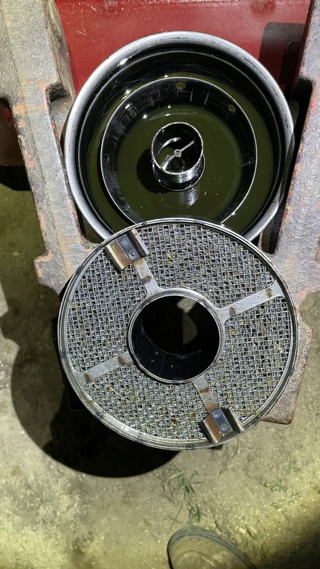

tu pourrais en profiter pour regarder le filtre à air..
attention tu as pris l'ensemble filtre + support, il faut remplacer seulement la cartouche et les joints::
... il aura la niaque ;) LOL si déjà je pouvais amener le cultivateur !
L’ensemble filtre serait pour remplacer avec le minimum d’ emmerde celui sous le capot et si j’ai bien compris il y a tout avec.
L’extérieur je comptais prendre que l’élément filtrant et faire quelques économies vu que tu me pousse à la consommation Image
Je vais voir ou e comment c’est un filtre à air Image

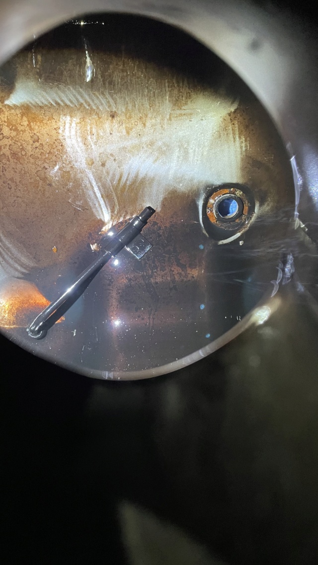

Il y’a 5min l’intérieur du réservoir ça ressemblait à ceci
On laisse agir cette nuit
On se le pèle : 5°C ????

Merci pour cette photo, on se croirait dans un autre univers! Quel artiste que tu es!

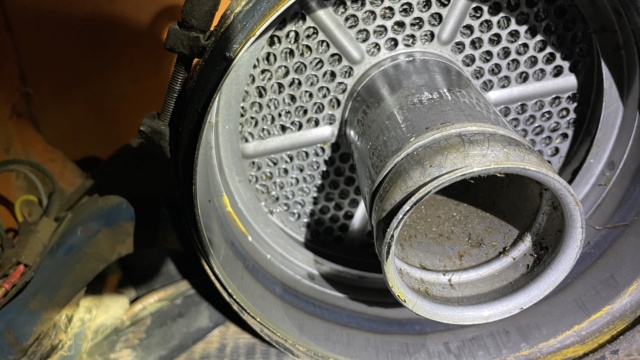

Dans notre cosmos (et c’est déjà vaste) ou dans la zone critique, que nous avons tous déjà bcp de mal à appréhender, j’ai vérifié le filtre a air
C’est bon ?
Il y en a pas d’autres, pas vrais ?
