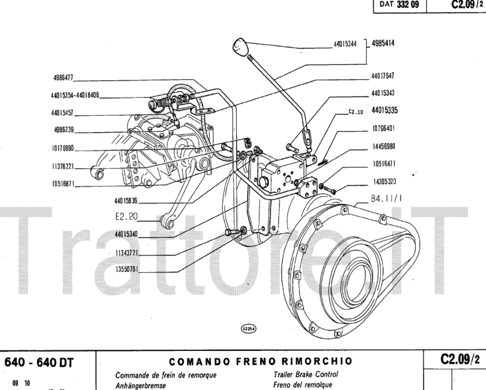

tu as deux choses différentes :
le distributeur auxiliaire (sur ton tracteur il faut mettre le tuyau ou le flexible) pour benner la
remorque
la valve de freinage (que ton tracteur n'a pas) si tu veux en mettre une il vaut mieux aller
dans une casse et de ne pas oublier les tuyaux ;celle ci est commandée à la main et une pression plus faible que le distributeur
comme dit JEAN CLAUDE ce n'est pas obligatoire

Non , le trait rouge, c'est pas le refoulement, c'est l'arrivée depuis la pompe. Le distributeur de freinage est sous les commande de relevage, au niveau de la trompette droite.
Le levier que tu vois sur la vue que tu viens de mettre, tu n'en tiens pas cas, il remplace ton petit levier que tu as pour monter ou descendre le vérin .
Le relevage comme tu as est en simple effet, c'est -à-dire qu'il ne force que pour monter, la descente se fait naturellement par le retour que tu fixe sur le bloc relevage. çà te suffit.
Le double effet, tu n'en a pas besoin. C'est pour les appareils qui ont besoin un effort dans les 2 sens, monter , descendre.

Je viens de te répondre avec le tracteur 600 d'Alain. Excuses- moi le rouge pour le 600 c'est l'huile qui vient de la pompe et qui va au distributeur (valve) de freinage .
Sur mon tracteur le rouge alimente la prise pour lever ou descendre la benne.

Bonsoir Max, distributeur et prise frein de remorque.

Je l’ai d’ailleurs installé. C’est un distributeur de freinage venant d’un someca 540.
