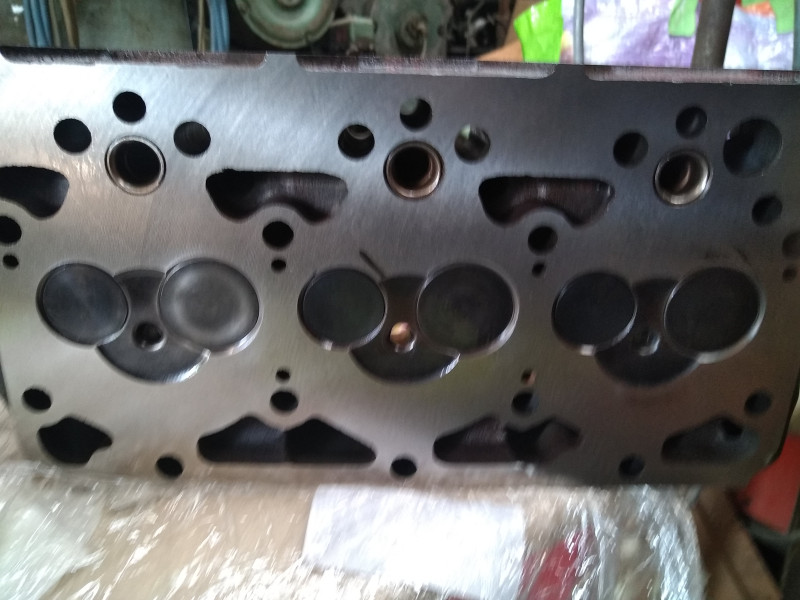

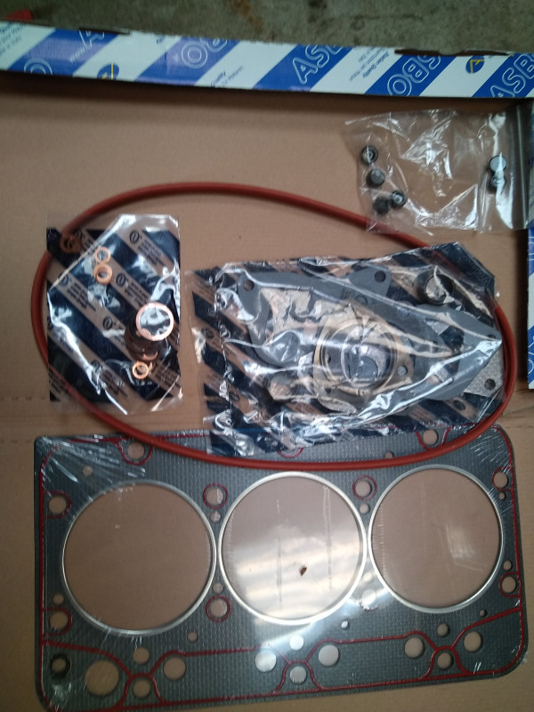

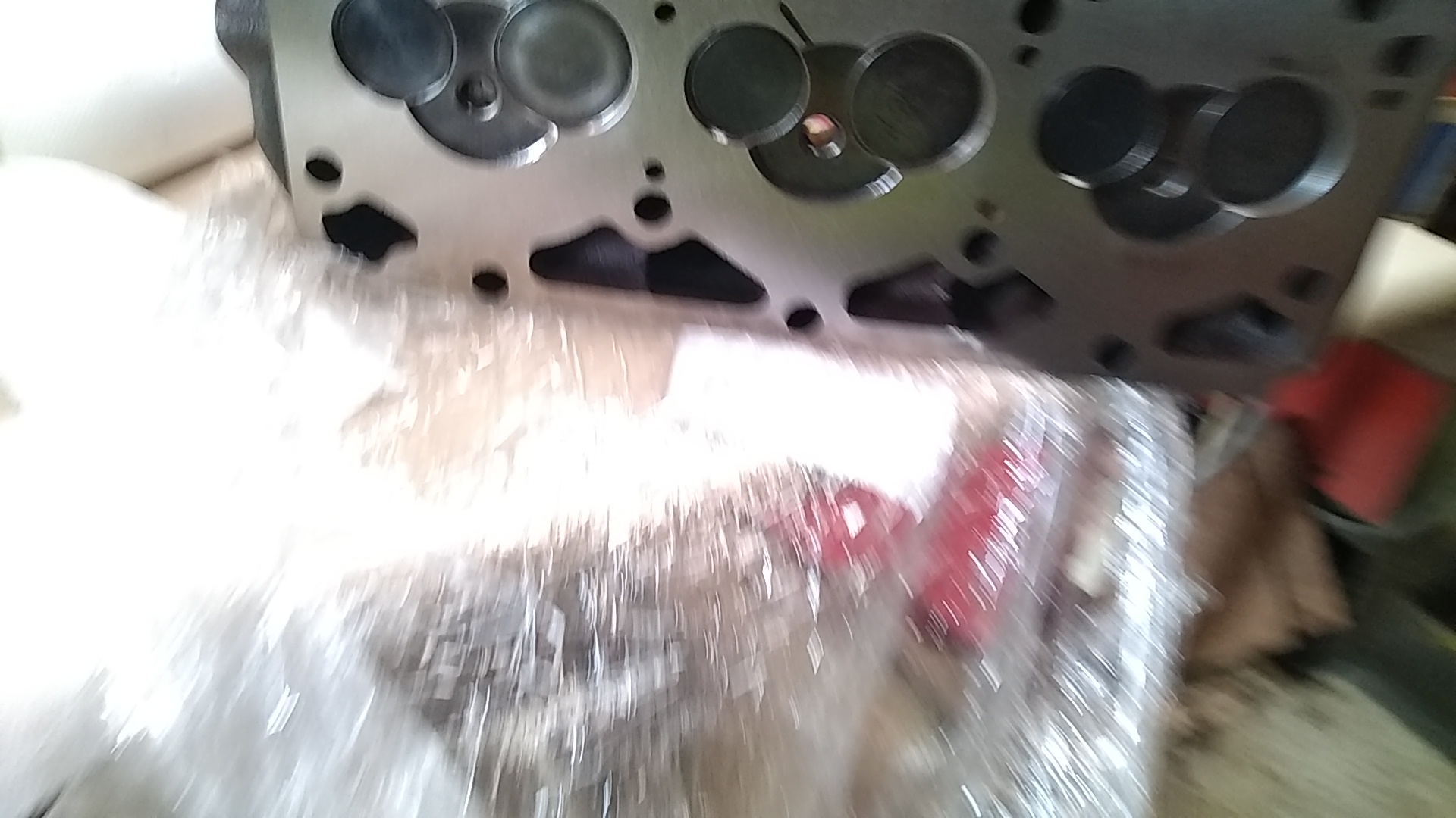

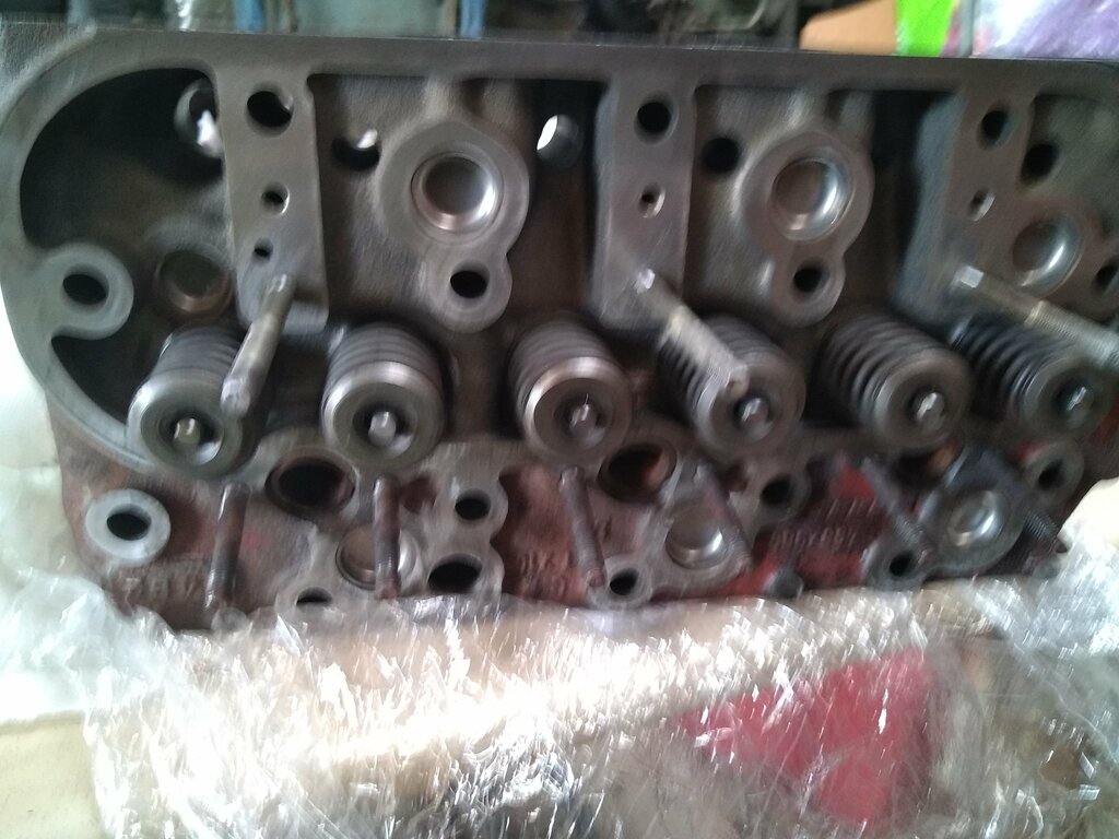

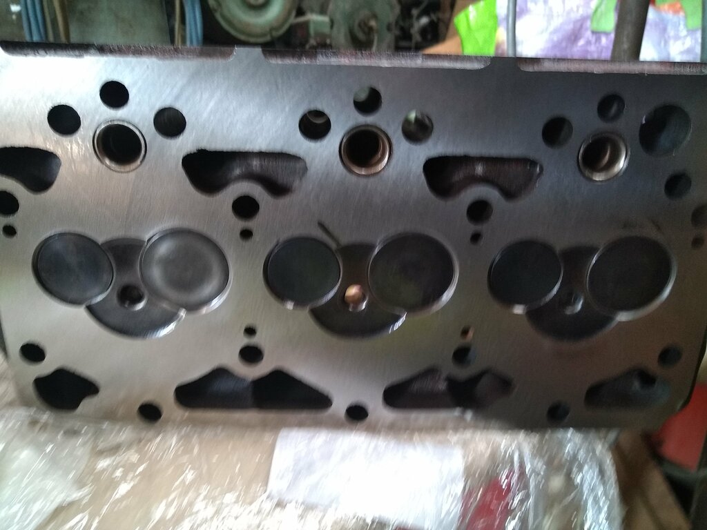

Elle était prête lundi mais le semis de maïs n'attend pas !je viens de la récupérer il y a 2h.
Donc voila les photos

Voila, bon courage maintenant pour le remontage :super:
Messages : 3460
x 295
x 211
Re: "déculassage" 580
Bonne chance pour le remontage.
Messages : 10140
x 224
apparemment tres bon boulot :super:
le rectifieur t'a meme fait le rodage de soupapes ?
yoyo_50
Localisation : neufmesnil
x 13
x 37
Message non lu par yoyo_50 »
Oui oui c'était prévu

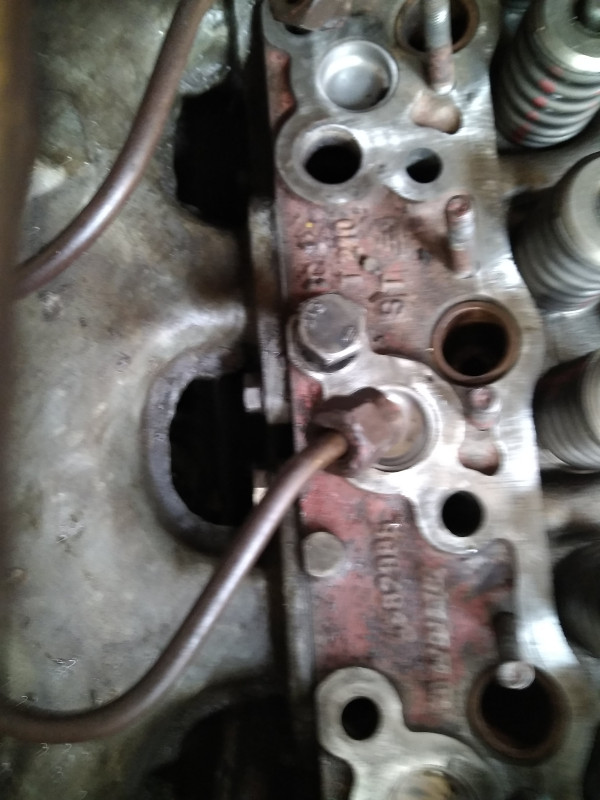

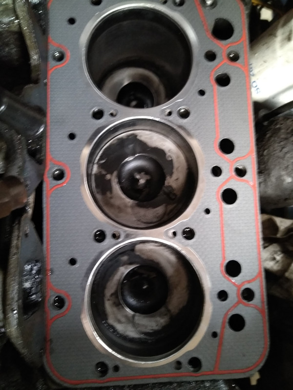

Ça remonte ! après nettoyage on voit que les soupapes tapaient sur les pistons

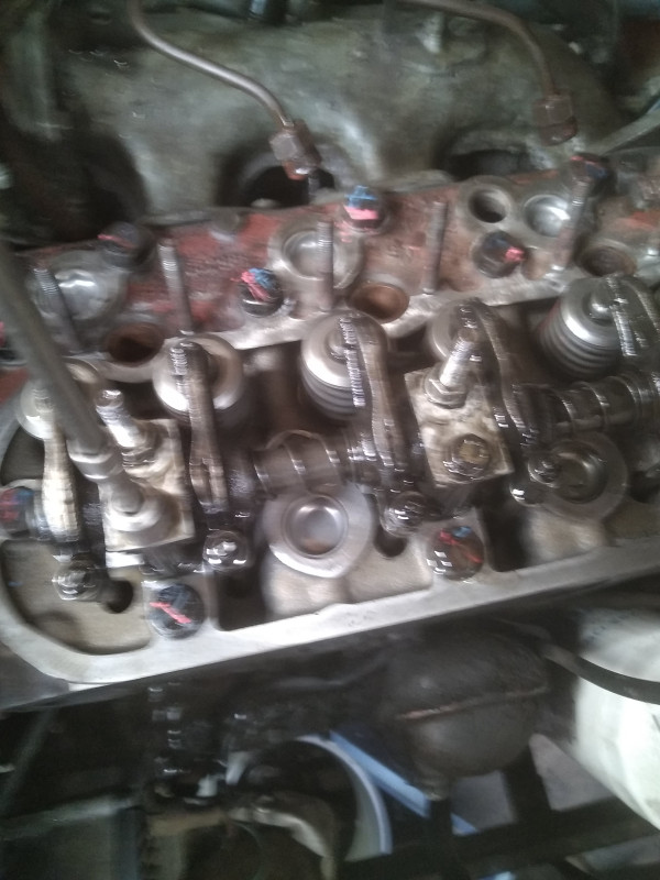

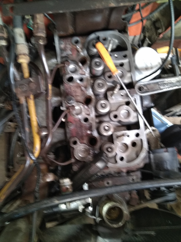

Ça se fait bien, le plus dur c'est de resserrer la pipe d'admission ; plus d'une heure !
Y a pas de place et faut réussir à aligner les joints,la pipe et la culasse
