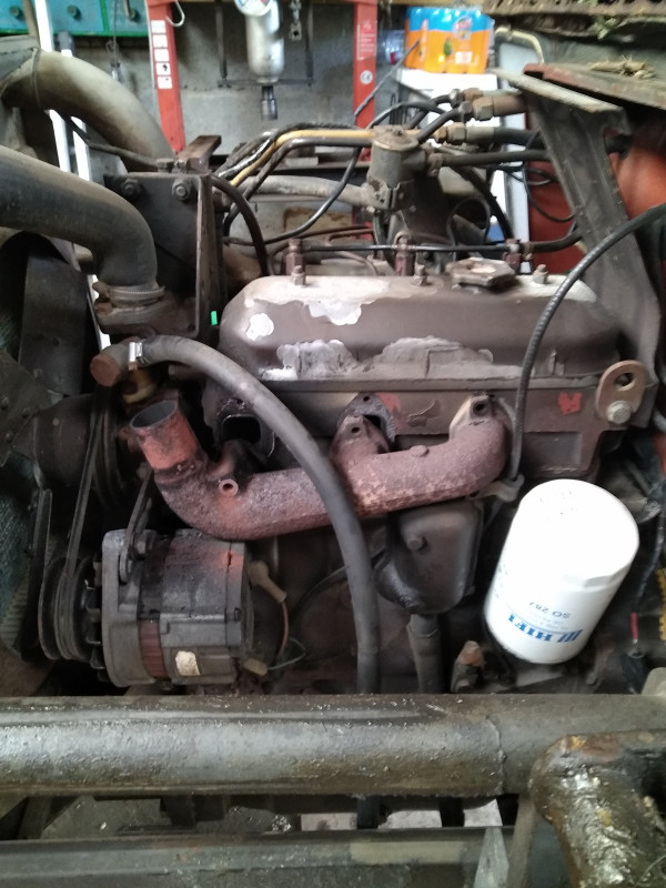

salut à tous,
pour ne pas poluer l'autre post "vu près de chez vous" j'ouvre celui là
je me douté bien que la petite phrase après la photo aller faire réagir...... :)
En fait depuis le début ce tracteur ne tire pas et démarre mal à froid dès que la température baisse un peu et des étincelles sortent du pot même à vide sur la route.
Il avait un bruit de soupape,un copain mécano lui a balancé un peu de liquide de frein dans l'admission c'est mieux mais pas toujours top.
Depuis 3 ans j'essaye de le faire tirer au max pour le décalaminer mais rien y fait,
Le tracteur à 11000h je commence donc par le haut moteur avec une réfection complète de la culasse dans un premier temps.
J'avais également pensé tant qu'à démonté repasser une segmentation mais ça implique de changer les coussinets;au final on en fini pas donc je touche uniquement la culasse et un déglace des cylindre dans un premier temps et si c'est pas mieux je verrai plus loin(et plus couteux).
Pour le reste on verra au démontage et je vous mets les photos ce soir.

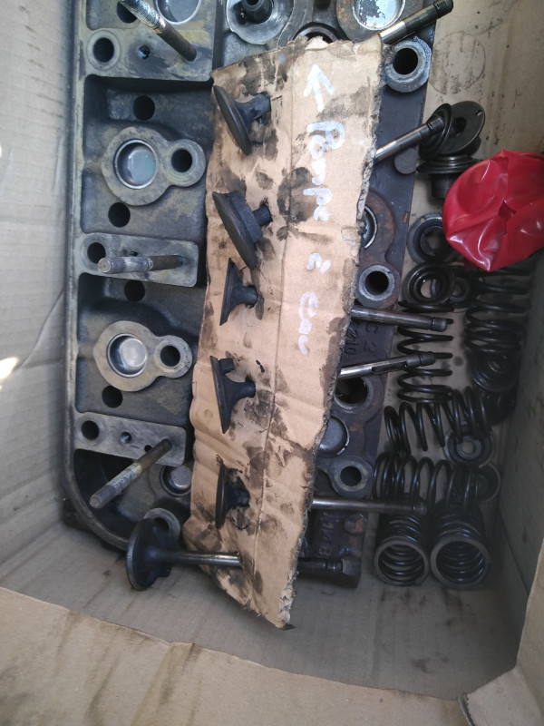

C'est ce que je fais jj, elle part chez le rectifieur tantôt,les pièces sont commandées

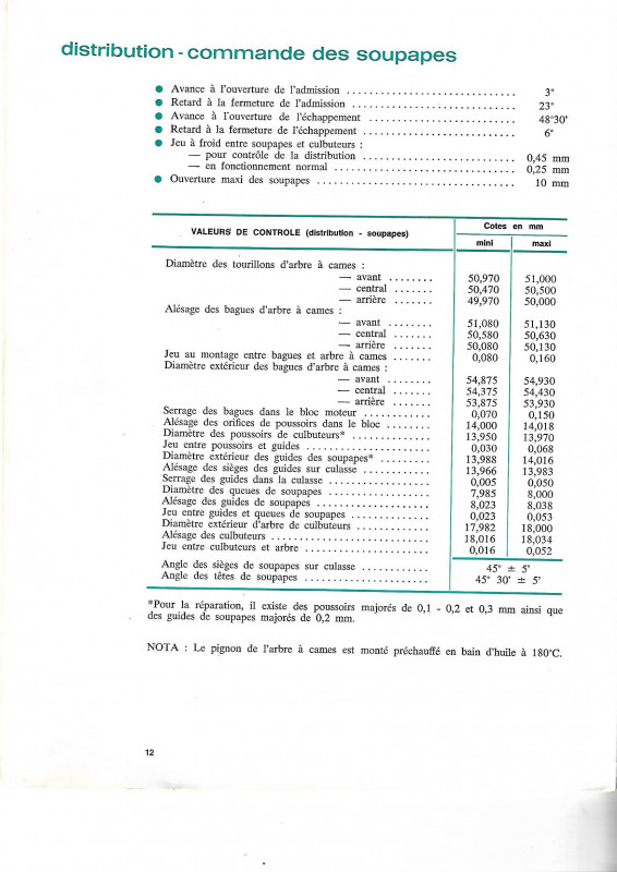

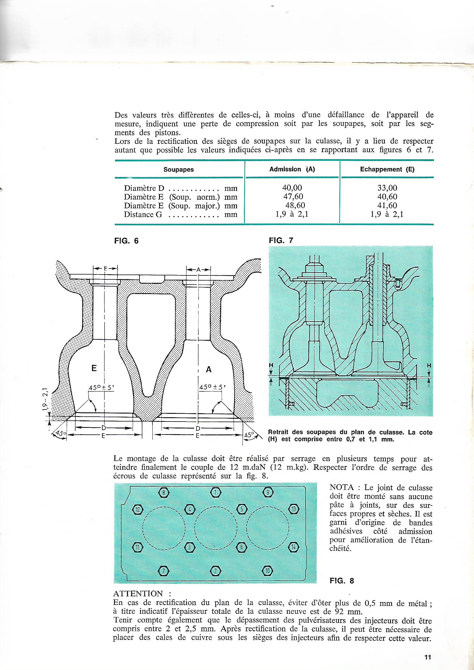

pour t'éviter de chercher

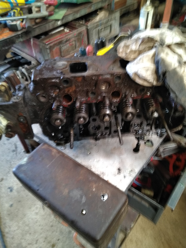

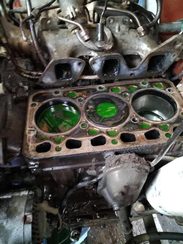

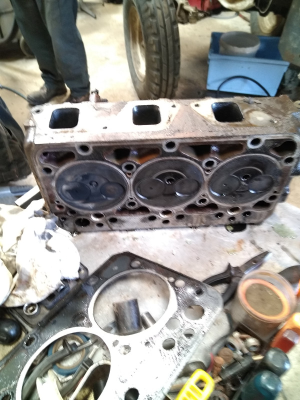

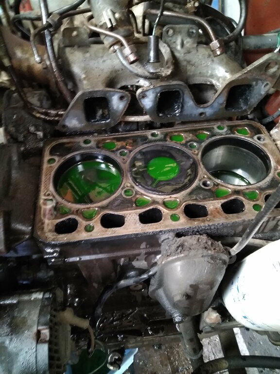

Donc bilan de la matinée
Bonne nouvelle il n'y a pas de recette dans les cylindres par contre aucune étanchéité au niveau des soupapes.
