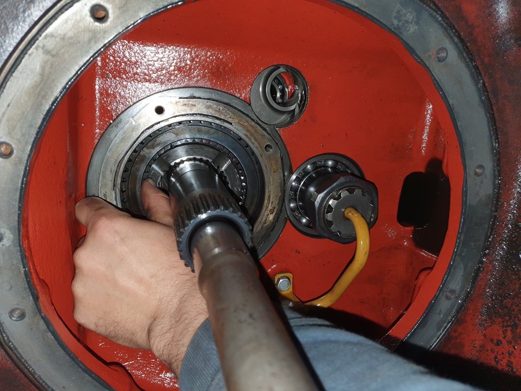

tu n'arrive pas à décomposer ton synchro?

CHBO a écrit : 26 mai 2021 19:26 tu n'arrive pas à décomposer ton synchro?
Si mais le trou est trop petit. Je n arrive pas a les sortir.

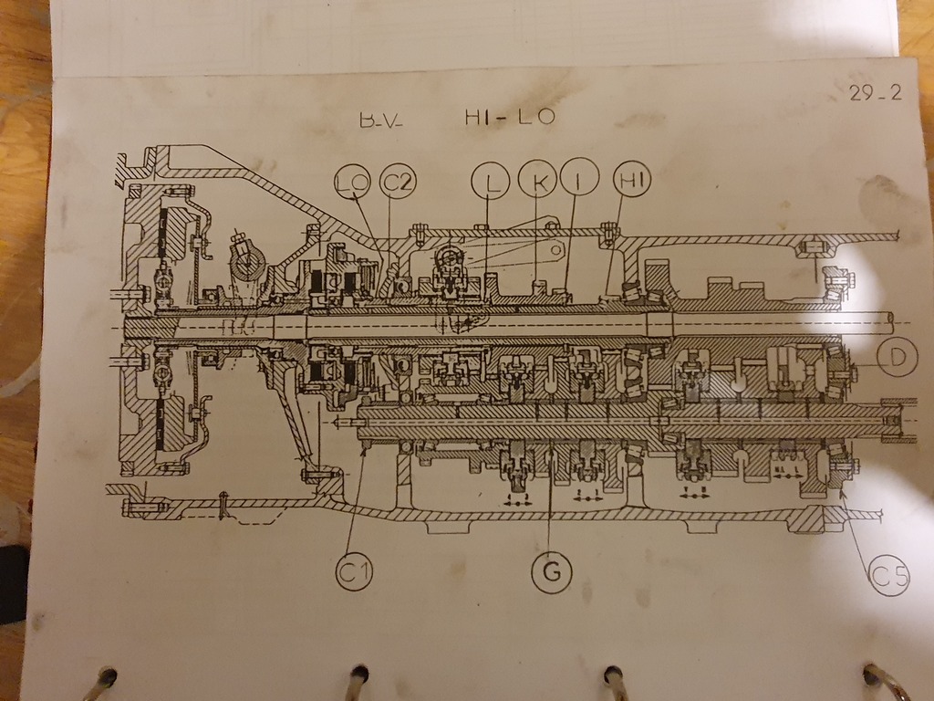

si jamais ca peut servir a quelqun

Je suis actuellement en plein démontage de mon f130 remplacement du synchro d’inverseur aussi!
Mais je ne peux pas le sortir par la cloche non plus l’emplacement du roulement est trop petit!
Est-ce que la dépose de la boîte de vitesse est obligatoire?
