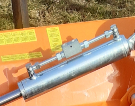

Quelqu'un peut me dire à quoi sert le carré au niveau du piston ? :
Image 4.png (274.89 Kio) Vu 6992 fois
Pour les douille j'ai pris un kit camion chez carter-cash, c'est pas la meilleur cam mai sje m'en sert le plus souvent pour mettre des roulement :D et pour certains gros boulon ça peut servir :super:
Pour les bouchon , c'est vrai que tu aurais pu avoir des rouges sinon le mieux c'est de mettre des collier colson de couleur comme ça tu garde toujours le même sens de fonctionnement.
