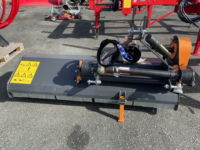

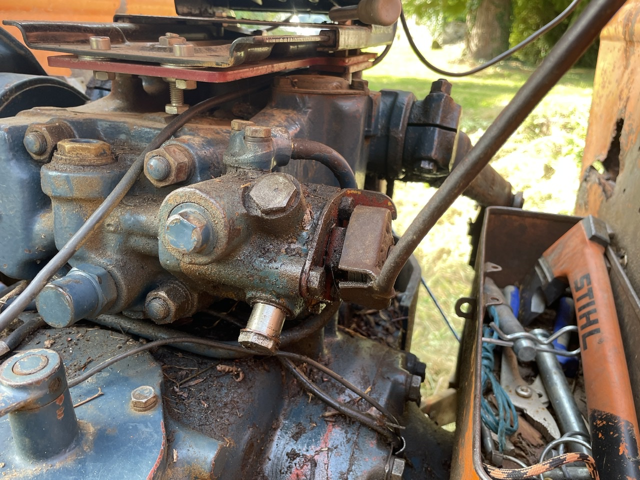

Donc j’ai tenté de privilégier la proximité, le contact : je vais chez le distri local en demandant de l’aide pour mon distributeur hydro double effet
Distri DD
Distri DD
ca me permettrais d’acheter leur broyeur 😎
Je n’ai pas trouvé des mecanos super chauds 😕
Le commercial bcp + 😏 mais le devis pique un peu : Zilli 180 hydro 2850€ ttc

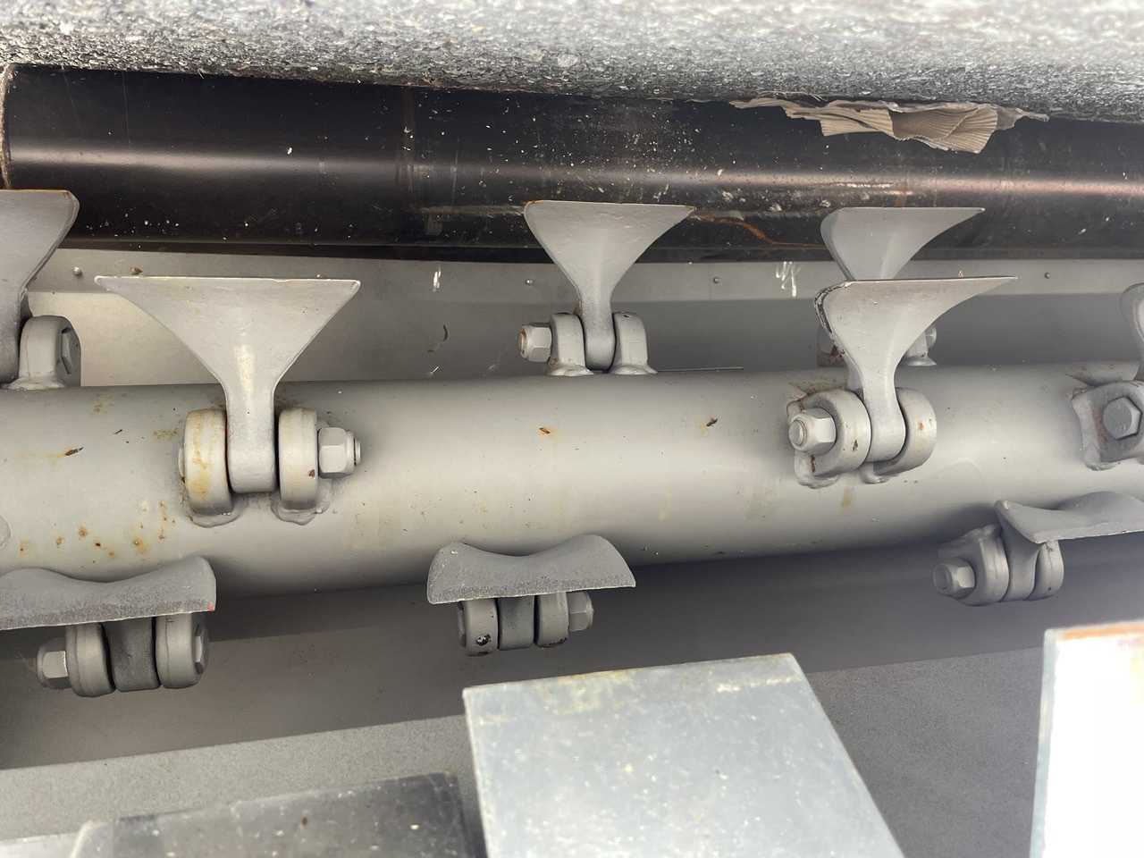

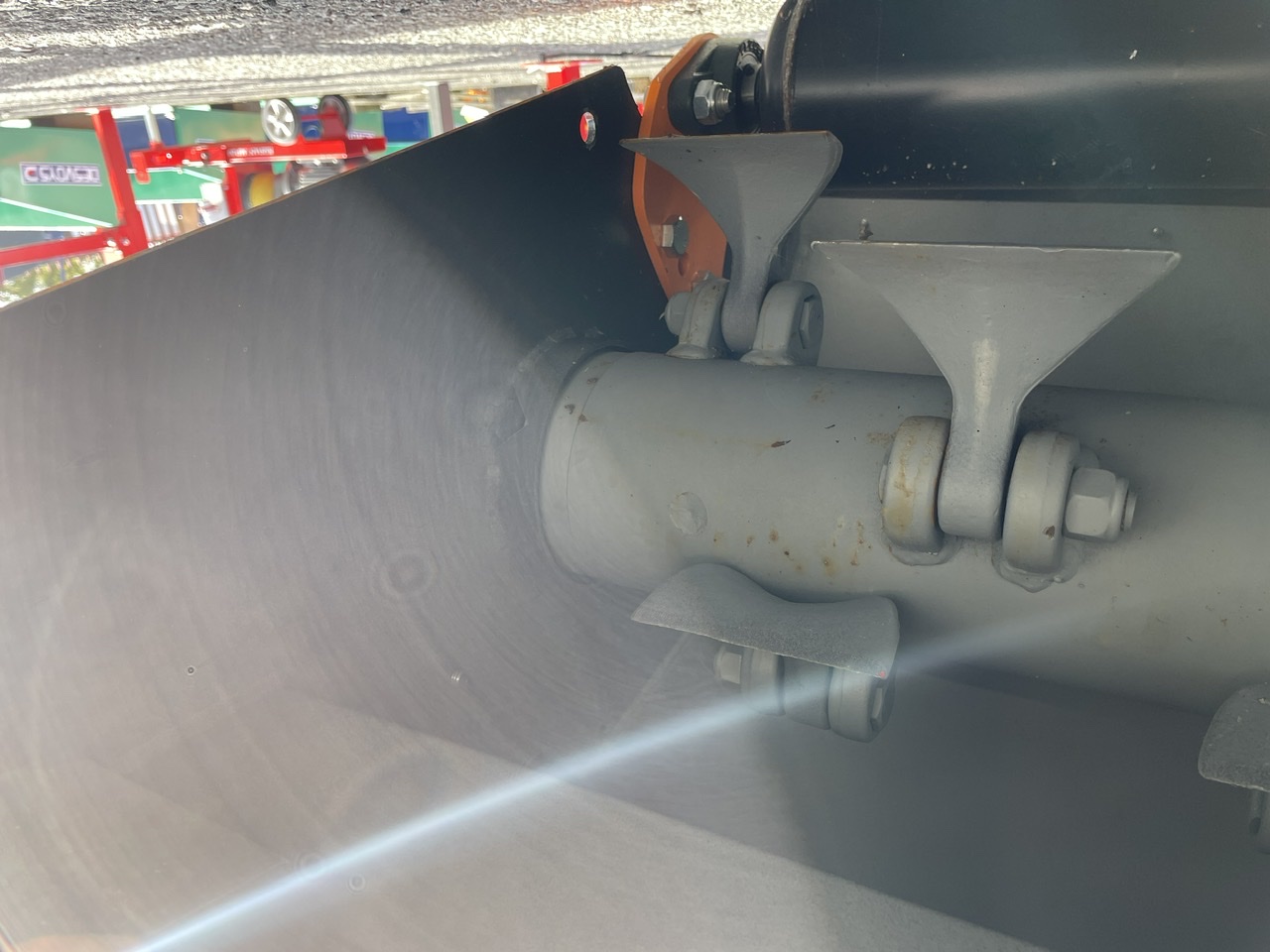

2 autres photos du zilli
Je vais croiser les données avec le deleks
Ils m’ont l’air pas mal, comme ça, au toucher 😇

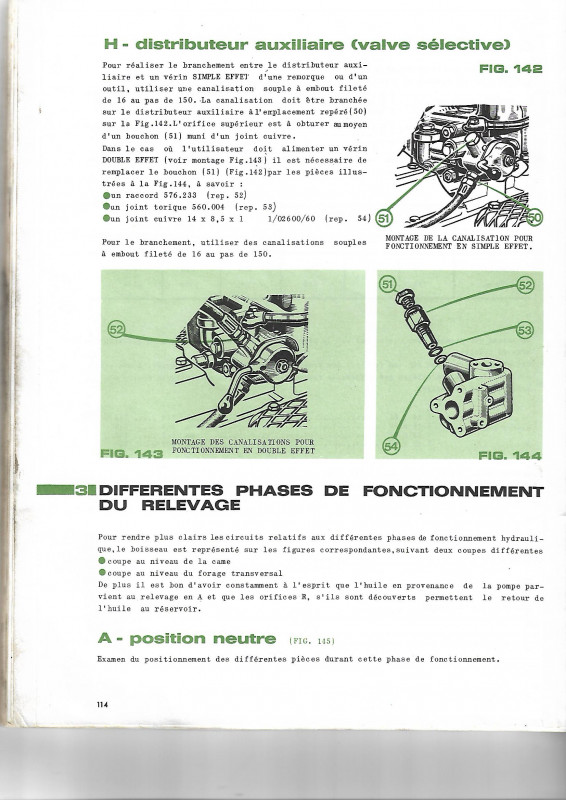

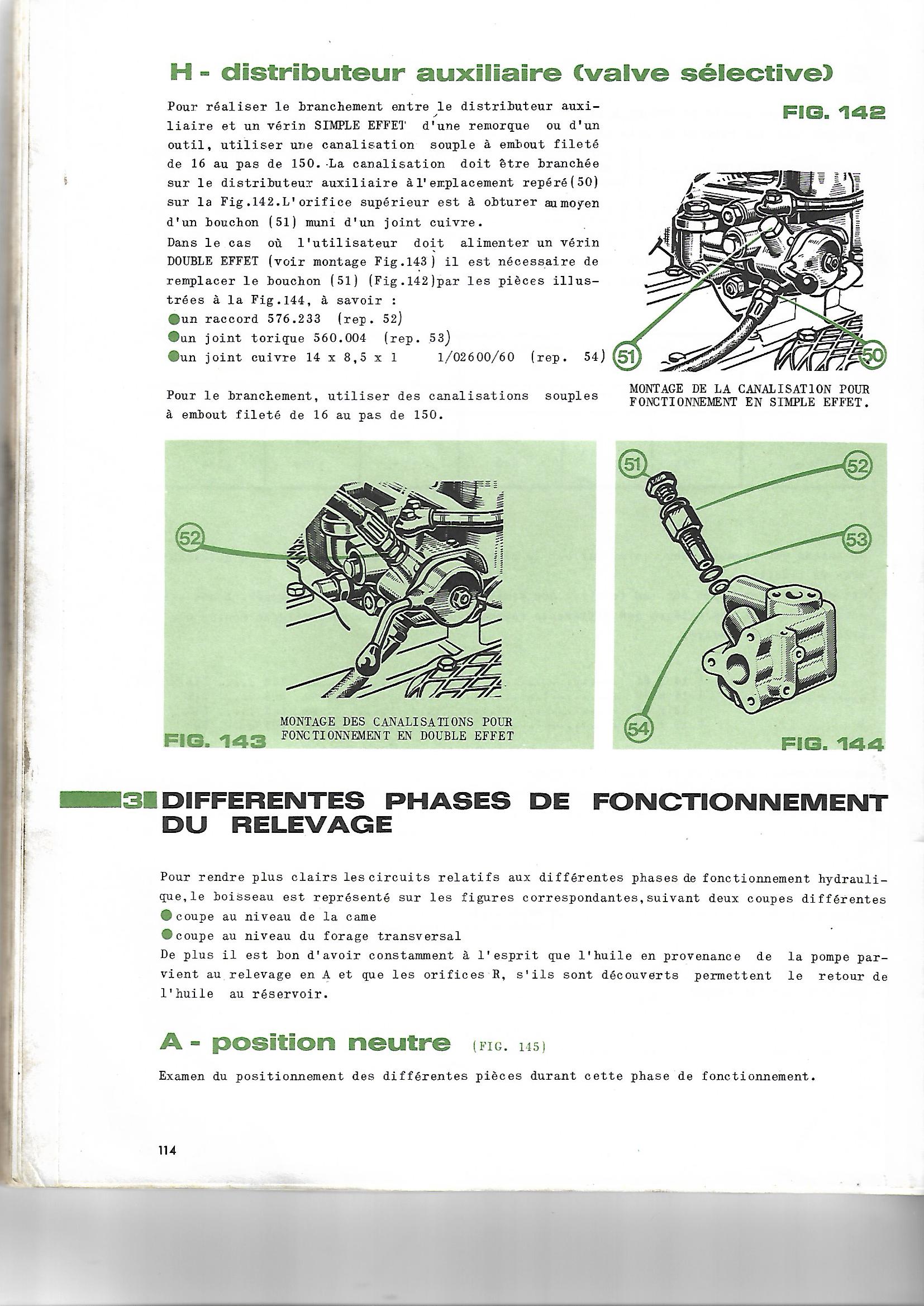

il n'y a rien de plus simple pour mettre le distributeur en double-effet ,par contre il te faut la cheminée 52
fig 144

Merci JJ !
Je vais donc à la chasse de 2 cheminées.
Il me faudra 2 flexibles qui font une grande bouche et qui seront fixé à une platine avec 2 attaches rapides n’est-ce pas ? :gene3:
Y aurait-il des photos/schémas pour m’en inspirer ?
Y’a t’il de quoi le faire faire, je dois passer par un distributeur de matos agricole ?
:merci:
Messages : 831
x 108
x 68
Re: Broyeur axe horizontal
lien d" l'attache double effet : https://www.agricolors.fr/fiat-serie-so ... 32687.html
Lien raccord 16*16 : https://www.agrizone.net/hydraulique-tr ... Z000494070
=> il t'en faut 2
Ensuite il te faut 2 raccord femelles passe cloison : https://www.agrizone.net/hydraulique-tr ... Z000016830
/!\ il faudrait appeler pour avoir du 16 de partout
Ensuite il te faut 2 flexibles

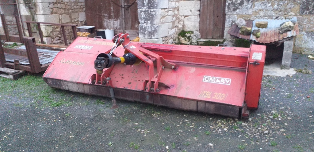

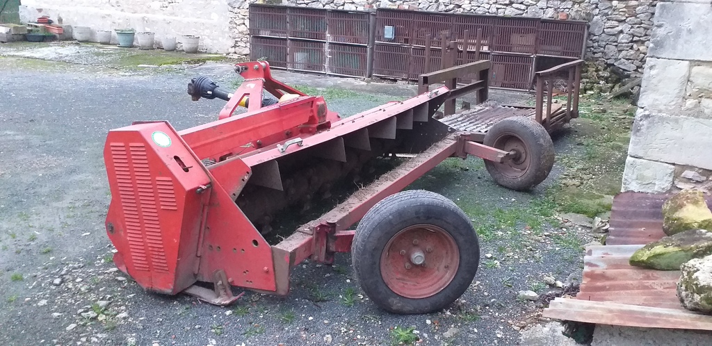

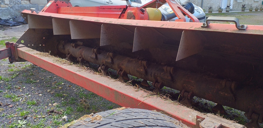

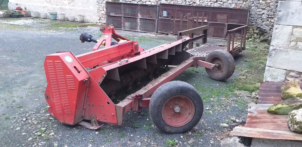

Bonsoir a tous , pour compléter un peu le sujet, je viens de faire l'acquisition dun broyeur agram un tsl 300!! Javoue cest une connaissance qui me la proposer et le prix mon fait sauter sur l'occasion!!! Le 780 vas pas chaumer je sais ... :gene:
il me servira surtout pour broyer les fanes de maïs une fois ramassés les poupées :

OMARV est une marque italienne qui fabrique aussi des ensileuses à fléaux

c'est super large nan ? tu as le droit d'aller sur la route avec ?
le système avec les roues c'est sympa du coup car ça suit mieux le terrain

Tu connais bien cette marque jj???
Il est de 1993, il fait 3m criters et il est venu par la route, faut juste se garer plus quand tu roules sur les ptites routes lol!! Jles eu pour 850e , l'ancien proprio a remis 5 couroies neuves, un protege cardan neuf et mas fais la vidange du boitier et quelques points de soudures, les couteaux ont 2 ans vla! Ca fais un moment que je chercher sur le bc , jai eu l'opportunité , jai sauter sur l'occasion, Je ferai 2 3 photos quznd je finirai de broyer les chaumes de maïs quand ca se sera rassaini dans la parcelle vla ;)
