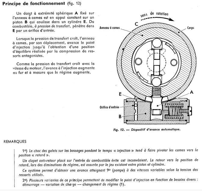

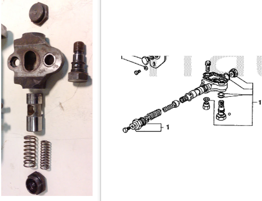

Et d'après le schéma précédent, il y a un joint sur ce dispositif d'avance automatique. Ça se démonte facilement, rien de spécial, par xempleune petite pièce qui saute et qu'on sait pas où elle atterrit et d'où elle vient ::d :hehe: ?
Je vais chercher sur le web si la pièce existe à l'achat..
Merci pour vos réponses, ça avance ça avance :)

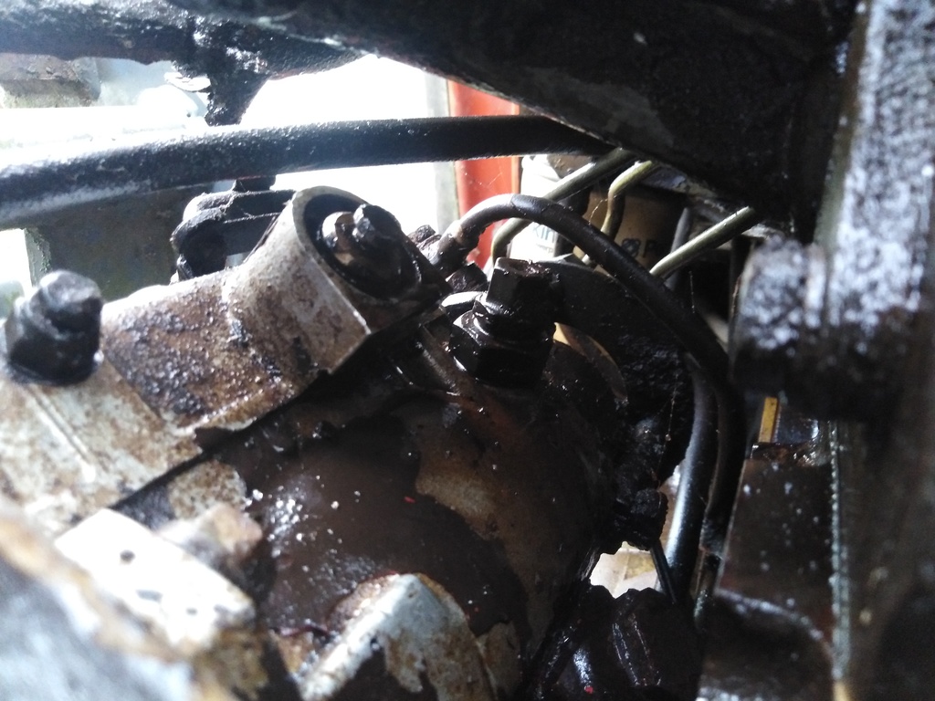

Re: avis tracteur
Voici le détail:
Capture d’écran 2021-12-04 195638.png (167.55 Kio) Vu 3619 fois

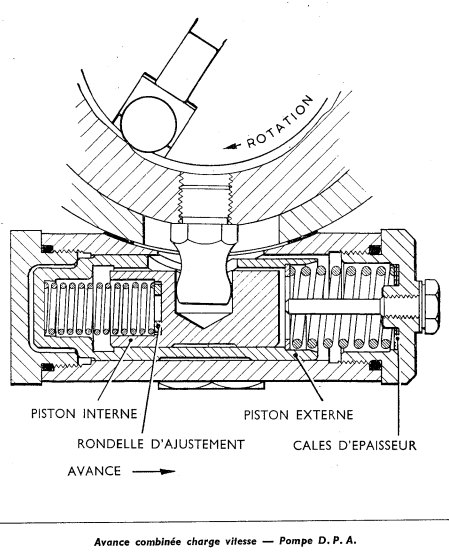

(1):
Capture d’écran 2021-12-04 200003.png (88.85 Kio) Vu 3619 fois
Quelques photos:
https://www.le-temps-des-series.com/for ... hp?t=24033
Capture d’écran 2021-12-04 203152.png (333.62 Kio) Vu 3617 fois

Voilà ça explique à quoi ça sert ce truc. J'avais bien lu que il y avait variation du débit suivant la chaleur du moteur.
ET j'ai également trouvé des photos semblables sur internet pour expliquer à quoi m'attendre si des fois j'étais amener à démonter ce truc. Pour l'instant, je vais voir si moteur chaud la fuite subsiste car elle peut évoluer avant la mise en température de fonctionnement du moteur.
Je resserrerais également les différentes vis, à vois ça demain matin.
Bon dimanche, merci pour les schémas et les photos.

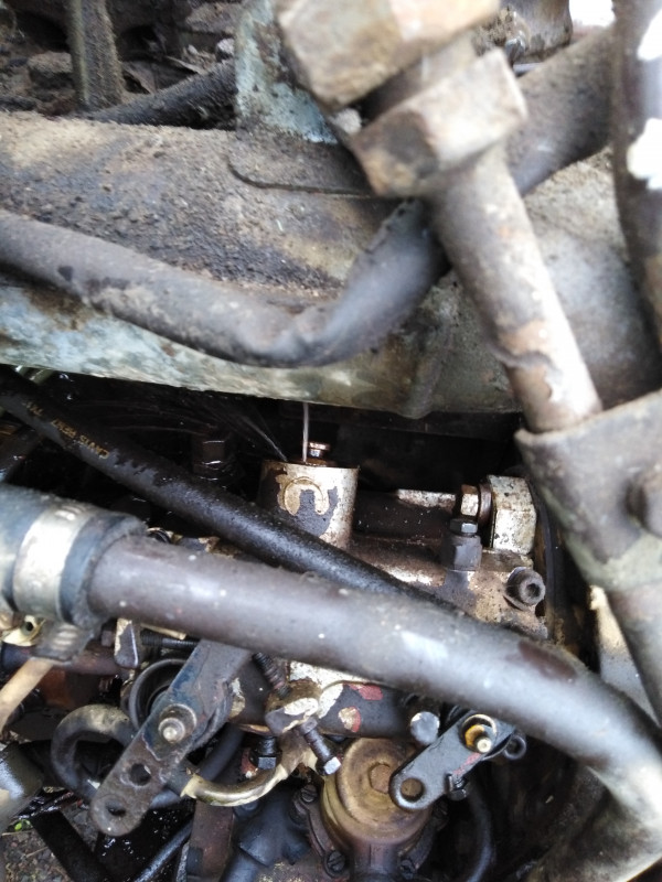

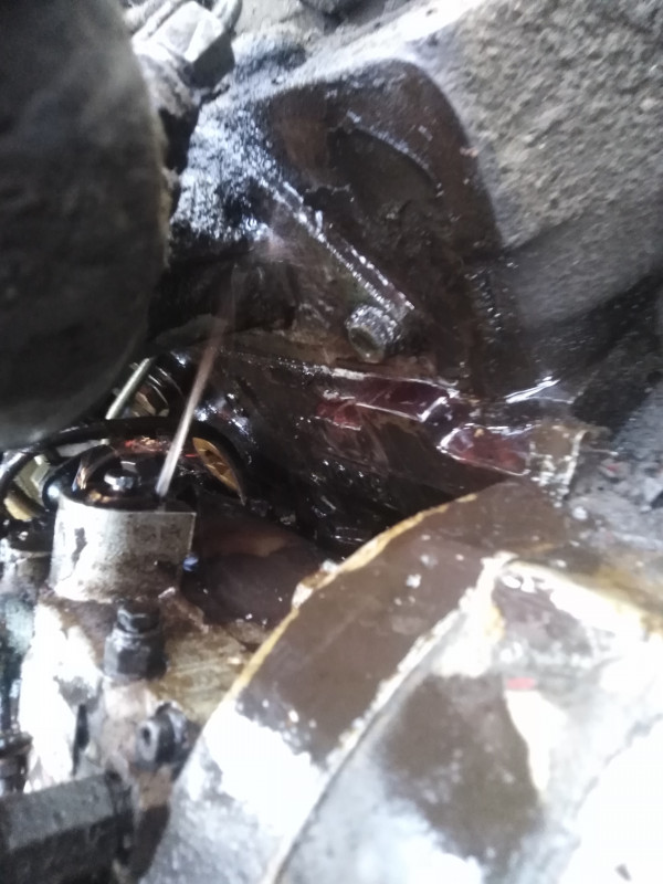

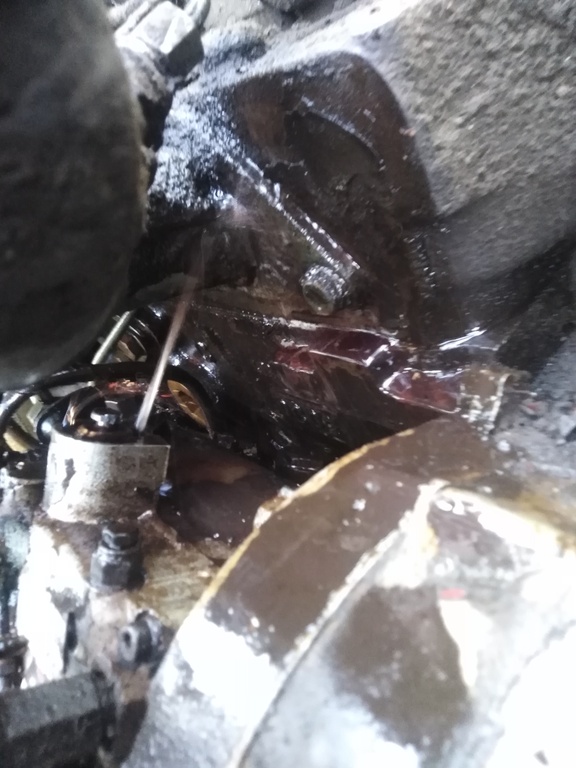

Salut. J'ai visualisé la fuite, qui est assez importante quand même (moteur tournant):|
C'est pas beau à voir, mais ça empêche pas le moteur de tourner rond...
Le truc (sorte de vis) se bouge un peu à la pince, qui fait que la fuite se modifie question jet et intensité

Autre photo moteur éteint...
J'arrive pas trop à voir ce que c'est sur les schémas

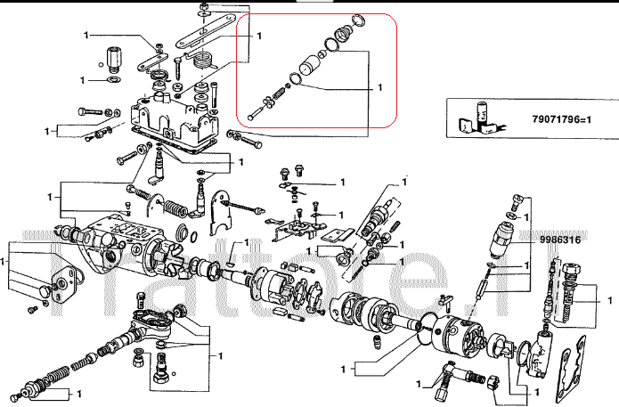

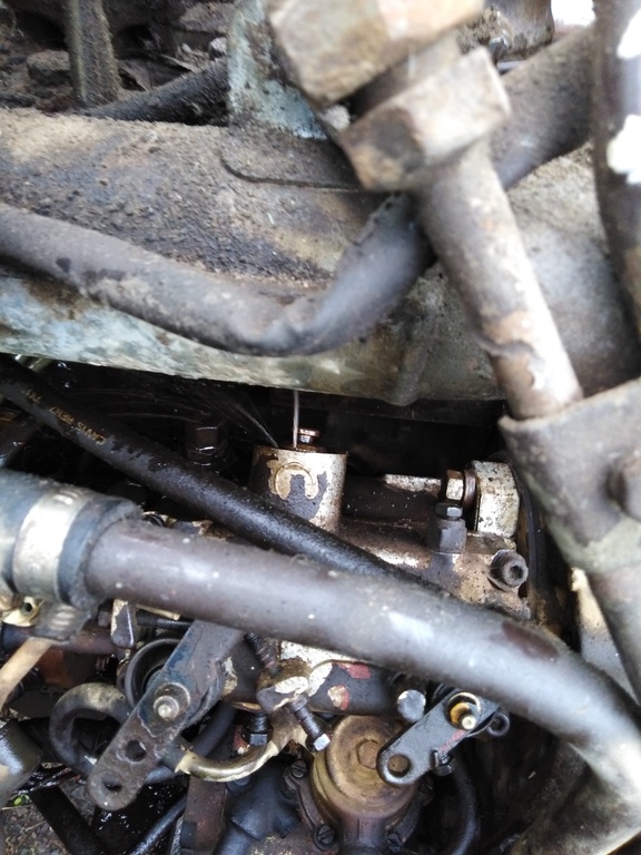

Il me semble , comme je t'ai mis samedi + joints entourés en vert
Capture d’écran 2021-12-06 124707.png (55.64 Kio) Vu 3567 fois
Le mieux, changer l'électrovanne et joints d'embase .Tu l'arrêtes comment?

si c'est l'électrovanne c'est un joint torique

Le tracteur, je l'arrête à la clé..
Ça me paraît bizarre que ce soit une électrovanne car il n'y a pas de branchement électrique dessus; si c'était une électrovanne ce serait branché, ... mais ça y ressemble beaucoup c'est vrai. Quoi que ce soit je me demande comment l'enlever, je ne vois pas d'empreinte de clé!!!
Jean claude 2320, l’électrovanne est notée 9986316 sur l’éclaté de la PI
Je reviens de chez le diéséliste, selon lui c'est un clapet (???), qui ne peut s'enlever qu'en ayant démonté la pompe, après calage, ... :faché: Bref il faut que je lui amène quoi... :/
Mais je pense qu'il y a une autre solution...Mais déjà il faudrait savoir exactement ce que c'est!!

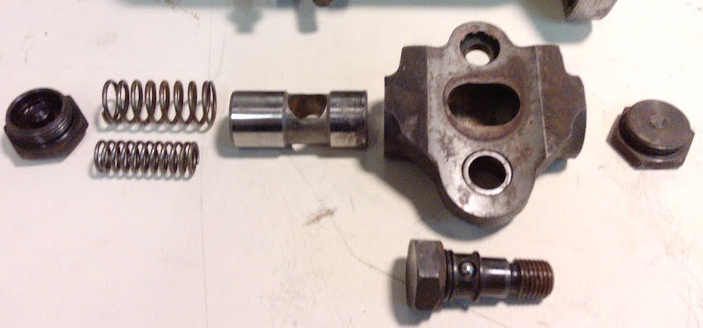

Je pencherai plutôt sur ça

...qui serait le régulateur de pression ou soupape régulatrice ???... :0 :0
