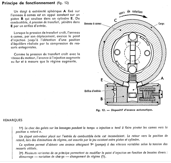

Et d'après le schéma précédent, il y a un joint sur ce dispositif d'avance automatique. Ça se démonte facilement, rien de spécial, par xempleune petite pièce qui saute et qu'on sait pas où elle atterrit et d'où elle vient ::d :hehe: ?
Je vais chercher sur le web si la pièce existe à l'achat..
Merci pour vos réponses, ça avance ça avance :)

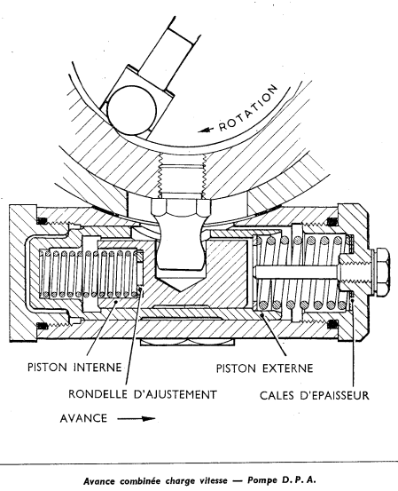

Voici le détail:

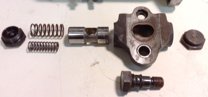

Voilà ça explique à quoi ça sert ce truc. J'avais bien lu que il y avait variation du débit suivant la chaleur du moteur.
ET j'ai également trouvé des photos semblables sur internet pour expliquer à quoi m'attendre si des fois j'étais amener à démonter ce truc. Pour l'instant, je vais voir si moteur chaud la fuite subsiste car elle peut évoluer avant la mise en température de fonctionnement du moteur.
Je resserrerais également les différentes vis, à vois ça demain matin.
Bon dimanche, merci pour les schémas et les photos.
