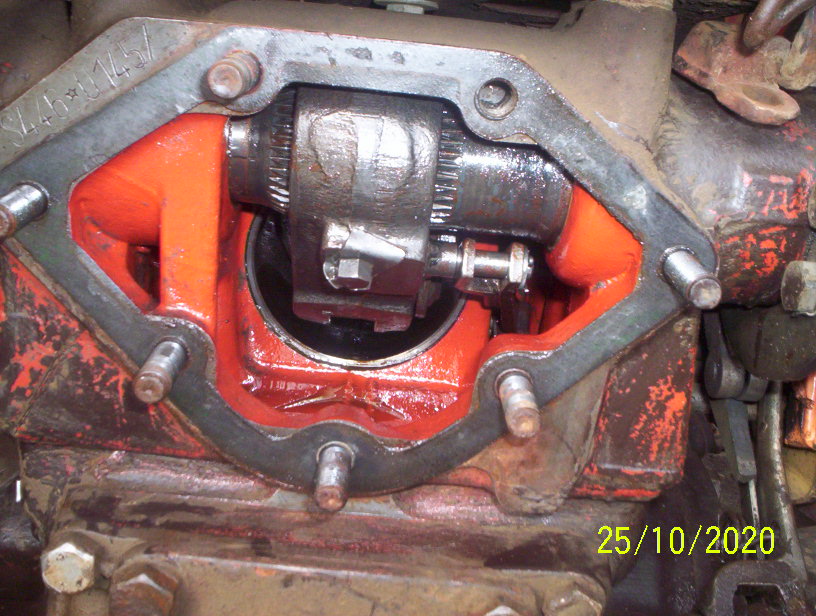

Bonjour, pour l'intérieur, tu as la vue en dévissant le bouchon reniflard dessus. Le lien avec les commandes extérieures se fait ensuite derrière avec le piston et devant avec le distributeur.

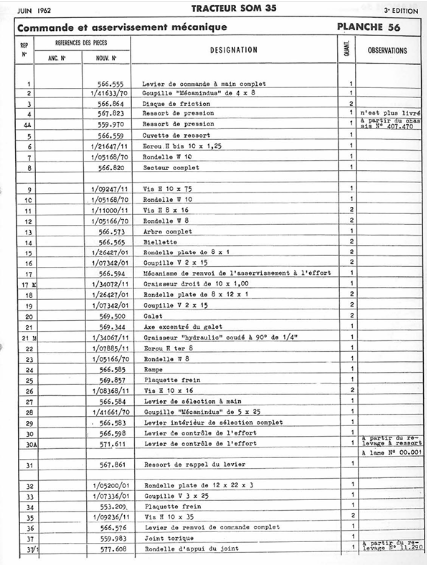

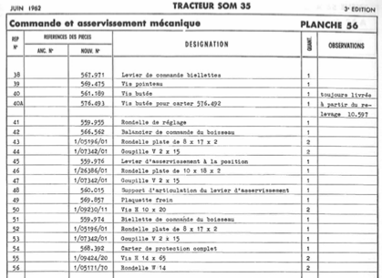

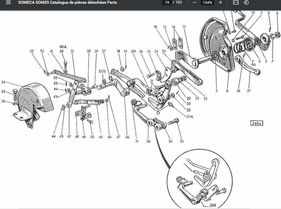

Même vue que celle en couleur avec la partie interne en plus:
Capture d’écran 2022-01-30 193252.png (170.63 Kio) Vu 1804 fois
Capture d’écran 2022-01-30 193352.png (84.52 Kio) Vu 1804 fois
Tu as les infos aussi sur : http://tracteurs.someca.free.fr/som35.html

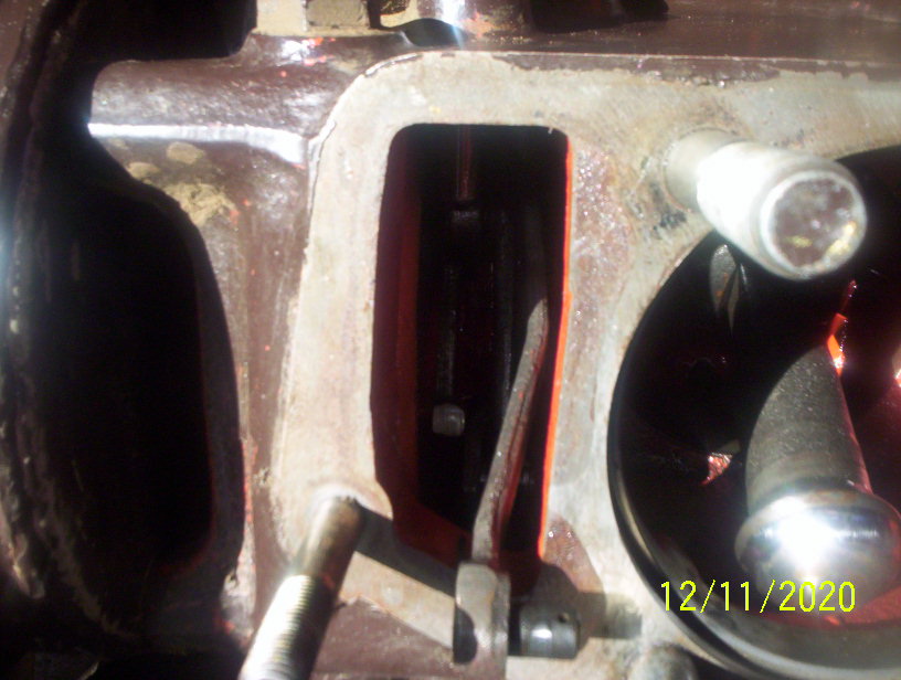

Bizarre ce montage, il vient pas interférer le fonctionnement?
