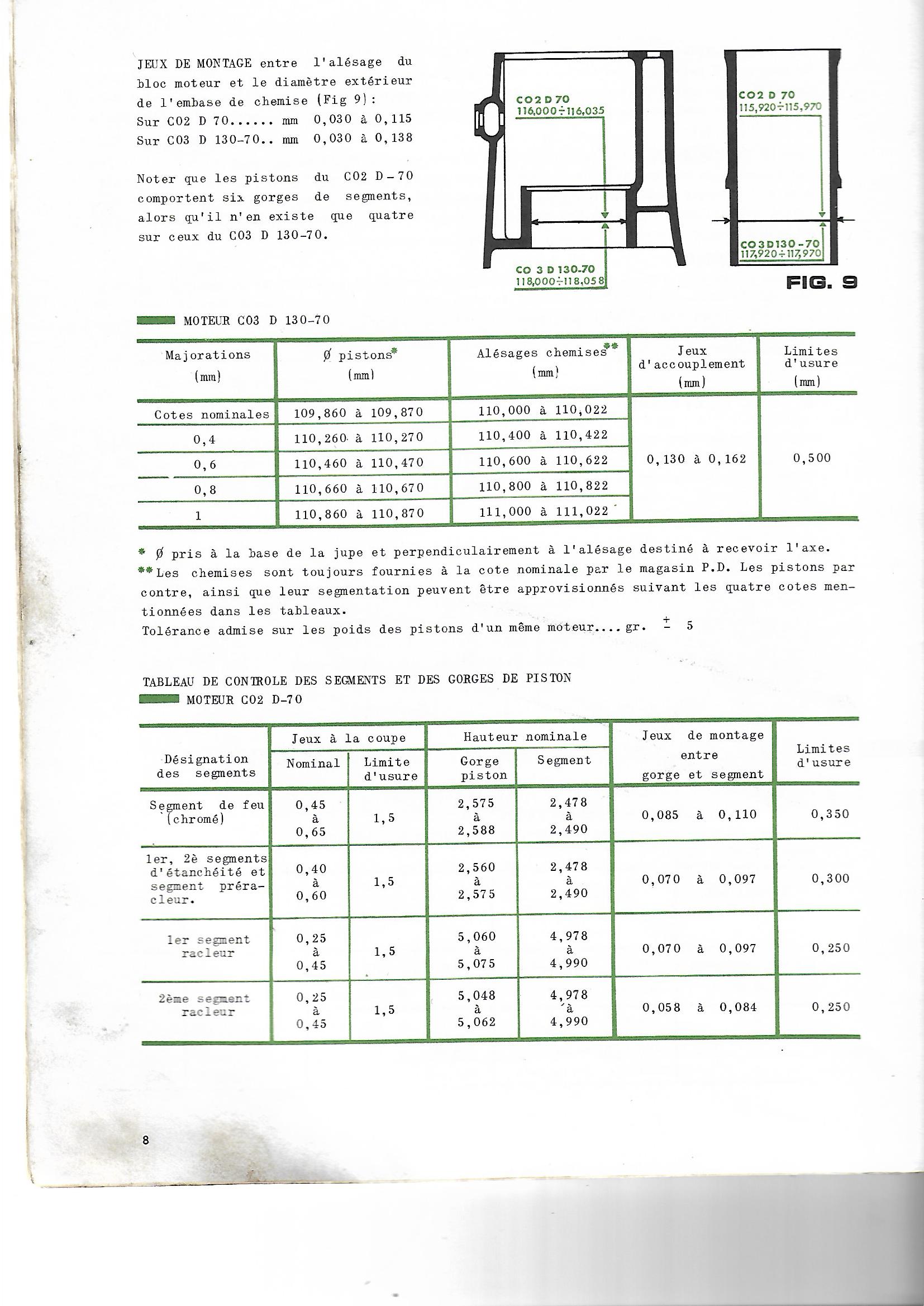

peut etre que l'ancien propriétaire a mal fait son dépassement de chemise ?
Hubert
Messages : 190
x 6
Re: refection someca 940 dt
Message non lu par Hubert »
à première vu, le dépassement de chemise à l'air d’être pareil sur les 4.

940 = moteur C04 D 130-70
