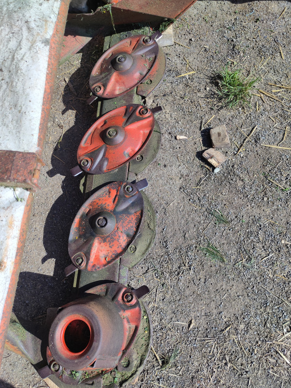

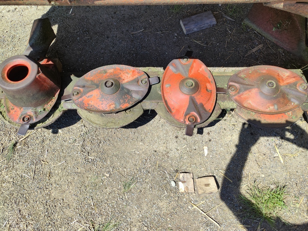

alliseb
Messages : 18
Enregistré le : 06 mai 2022 10:37
Re: Faucheuse K39/4
Message non lu par alliseb »
Voilà ce que ça donne , on voit le troisième disque décalé par rapport au premier.
Il manquait des billes dans les anciens roulements donc il doit y avoir des résidus
dans le lamier.
J'ai vidangé mais mis à part l'huile sale rien de méchant est sorti.
Le troisième disque à eût un petit choc que j'ai redressé , es ce qu'un pignon intérieur peut sauter une dent?
Messages : 10279
Re: Faucheuse K39/4
un pignon peut difficilement sur ce genre de lamier "sauter une dent " par contre il est possible
qu'une ou plusieurs dents soient abimer
tu devrais peut etre enlever les 4 assiettes et constater le bruit si il est différent
si tu t'attaques au démontage du lamier vraisemblablement beaucoup de billes des roulement vont tomber
apres la plupart des roulements sont montés avec des clips (pas de circlip) et s'est une corvée à faire
