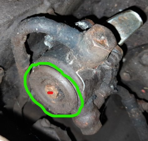

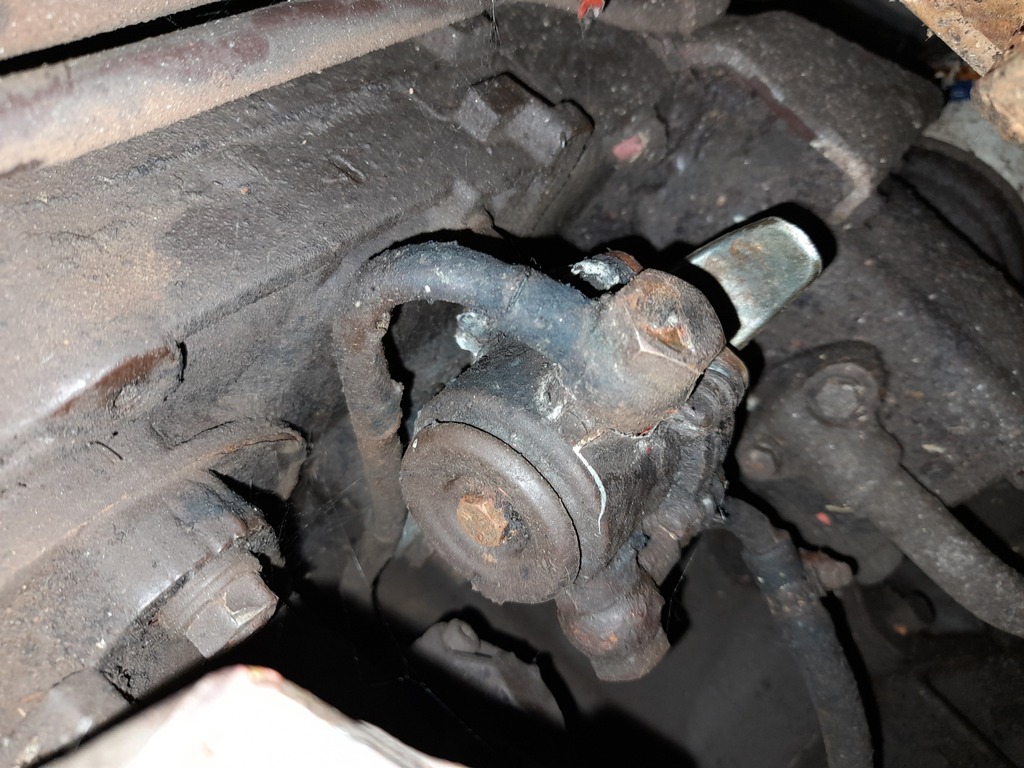

Bonjour, pour le tamis, tu dévisses la vis rouge et il est sous le couvercle , en vert
Tamis p a_2022-12-27 075406.png (314.36 Kio) Vu 3195 fois
. Tu peux ouvrir le robinet pour faire déborder en évacuant les impuretés.
Re: FIATAGRI 65-66 Ralenti instable
normalement le joint pour la cloche en verre est fourni avec le filtre ainsi que celui du haut et il faut
les changer à chaque démontage du filtre et ne pas trop serrer
pour la pompe à main en enlevant le couvercle (vert) tu regarderas si les 2 petits clapets sont en place

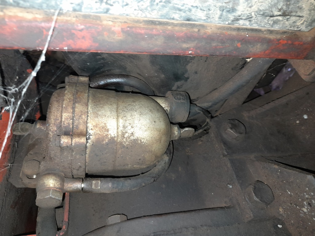

Finalement, cela doit être le robinet de gazole qui doit être bouché, j ai changé le filtre/tamis de pompe à gazole, le joint de couvercle, mais rien à faire, le moteur s arrête en moins d une minute...en debranchant l arrivée de gazole au niveau de la pompe, cela ne coulait pas...avec le robinet ouvert ou fermé, même resultat, en pressant le levier de pompe, c est mou, il faut actionner le demarreur pour reamorcer et cela tourne pendant une minute...j ai essayé de mettre de l air avec une pompe à main dans le tuyau qui alimente la pompe, mais sans succès, j ai entendu bullé dans le réservoir ...je pensai que j avais reussi à le dechouché, j ai continué à pomper, mais finalement, je pense que le robinet s est bouché à nouveau. Je n arrive à retirer la durit partant du robinet ....et je me demande ce que peut-etre le composant (decanteur ???) en photo ci- dessous qui est entre le robinet et la pompe d amorcage...?

Photo du decanteur, est ce bien cela ??? Que j ai du remplir d air avec ma pompe à vélo...en voulant débouché...je suis un novice en mecanique :-) :-| :-|

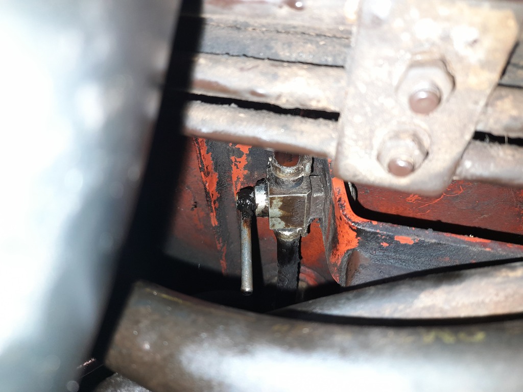

Et Photo du robinet ( qui doit être celui d origine) tres probablement bouché, durite tres dure à démonter, pas d acces....mon robinet fuyait legerement par le levier apres injection d air avec ma pompe à vélo, preuve qu il doit etre bouché....
c'est bien le robinet et il doit etre bouché
tu enlèves le tuyau et tu souffles
il faudra peur etre aller jusqu'à la sortie du réservoir
le décanteur se vide par le papillon

Bonjour Jj,
Ce n est pas le robinet, j ai reussi à retirer la durite et passer un filtre electrique à travers,mais le gazole ne coule pas, même en allant jusqu'à la sortie de reservoir... puis, J ai mis de l air sous pression ( pompe à pied), j entends que cela bulle dans le reservoir en mettant pas mal de pression tout de même,mais, quand je retire la pompe à pied , cela ne coule toujours pas par le robinet..., faut il aspirer ou cela doit couler librement... ? Comment aspirer...pas envie d avaler la tasse de gazole
Il y a peut etre une crepine dans le reservoir qui est encrassee...
Pour info: le reservoir est quasi plein.
Merci pour vos futurs conseils avisés
Messages : 1699
ça doit couler librement sortie réservoir au plein du tuyau
dépose le réservoir et nettoie le correctement c est sur il y a du boulot mais après tu est tranquille
