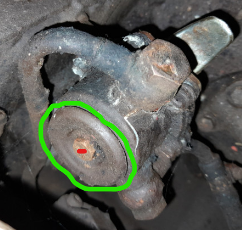

Bonjour, pour le tamis, tu dévisses la vis rouge et il est sous le couvercle , en vert
Tamis p a_2022-12-27 075406.png (314.36 Kio) Vu 3206 fois
. Tu peux ouvrir le robinet pour faire déborder en évacuant les impuretés.

normalement le joint pour la cloche en verre est fourni avec le filtre ainsi que celui du haut et il faut
les changer à chaque démontage du filtre et ne pas trop serrer
pour la pompe à main en enlevant le couvercle (vert) tu regarderas si les 2 petits clapets sont en place
