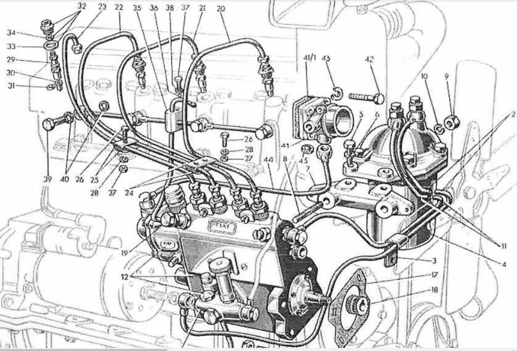

En fait le régulateur est pneumatique donc
commandé par ce diffuseur par le biais du tuyau 44 et du gicleur 35. D'où voir les divers réglages du diffuseur.
