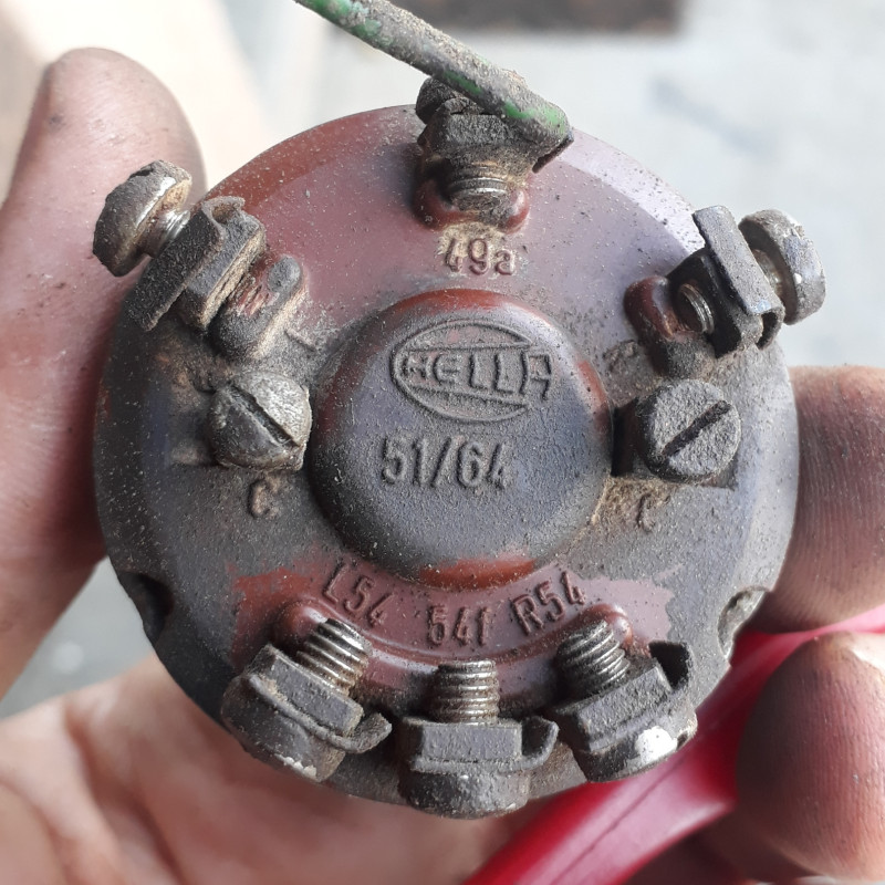

Pour le commutateur, c'est un Hella 51/64 avec beaucoup de broches :
- 49a : +24V que vient de la centrale clignotante,
- L : départ vers les clignotants gauche,
- R : départ vers les clignotants droit,
- C entrée/sortie pour le voyant central au centre du commutateur,
- L54 ?
- 54f ?
- R54 ?

pour ton inverseur c'est tres facile tu prends un metrix ou une lampe témoin

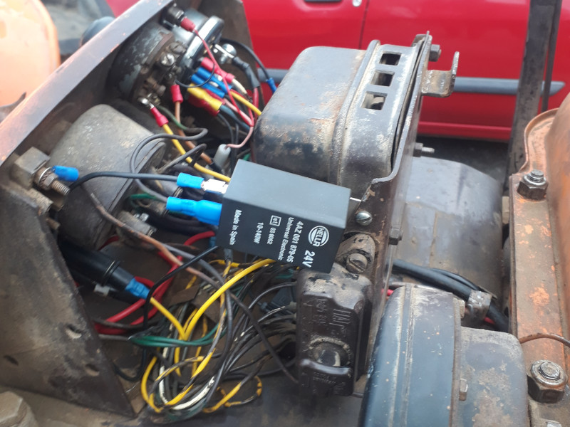

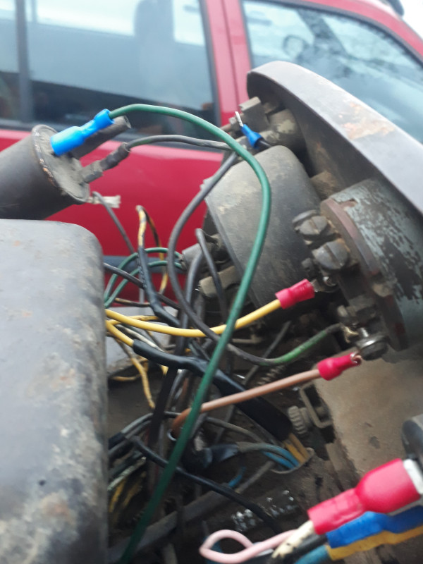

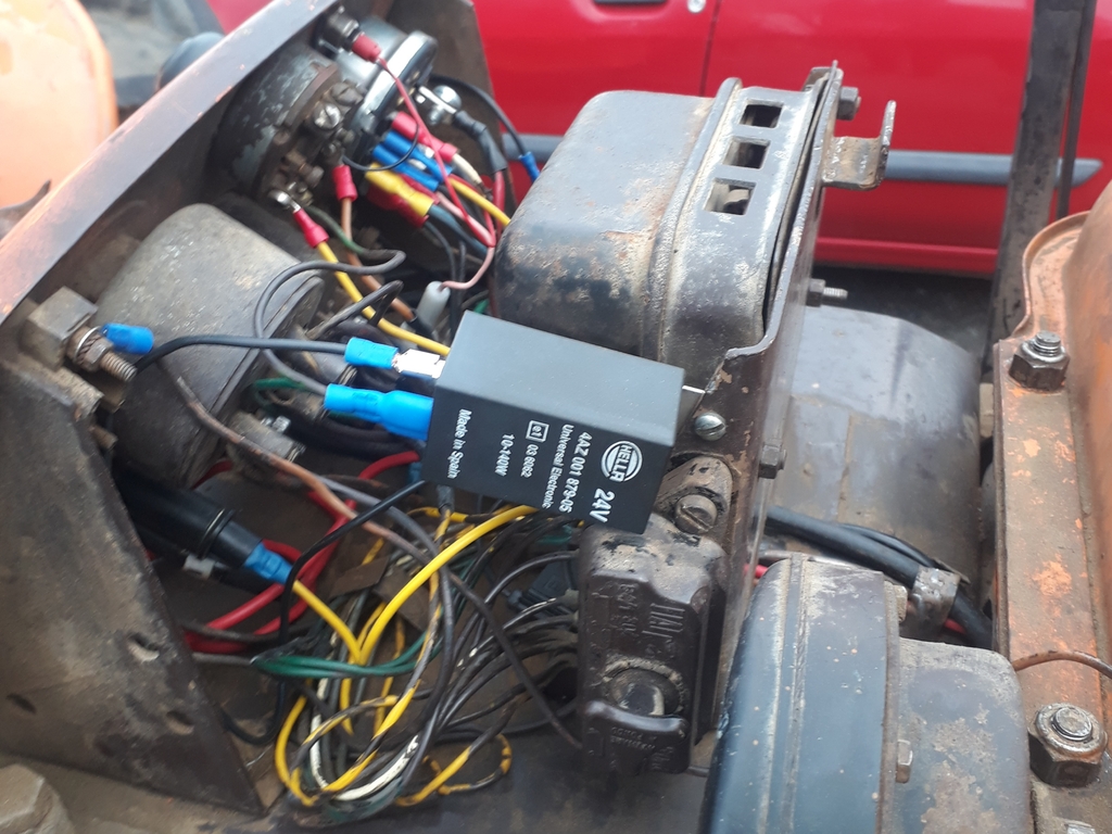

Bonjour à tous, concernant mon problème de clignotant, ça venait de la centrale. Je l'ai remplacé par une Hella 24V trouvable sur les sites de pièces auto et surtout moins chère que la Cartier.
La différence avec la Cartier est que la Hella a besoin d'être branchée à la masse.

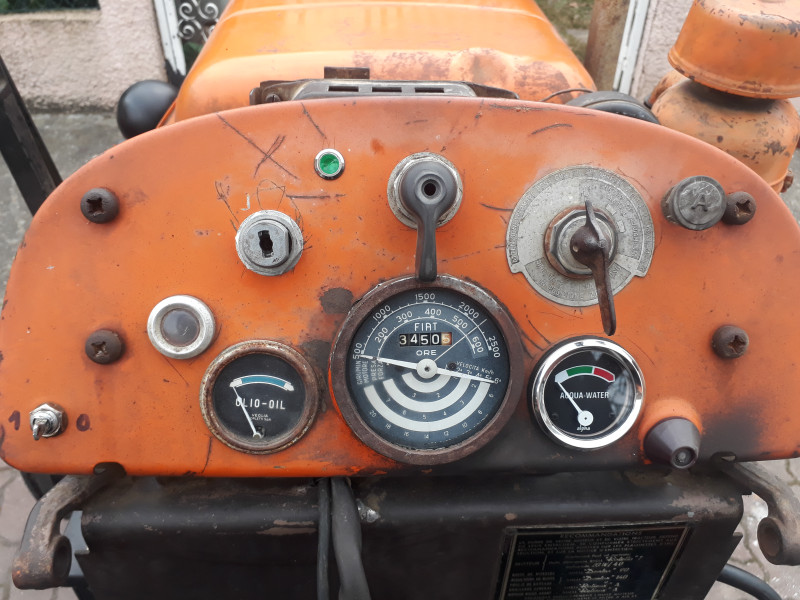

Comme tu l'avais dit jj, j'ai branché le plot/témoin rouge du tableau de bord au préchauffage. Je pense que c'était sa fonction vu que ce n'est pas d'origine, autant pour moi.
J'ai également branché un témoin LED 24V, pour savoir si les feux sont allumés vu que l'éclaireur de tableau de bord a été supprimé.
Quelques photos pour illustrer tout ça :
Re: Faisceau Clignotants Someca 312R
Bravo, c'est propre, soigné et fonctionnel!

:super: tu devrais profiter pour mettre un témoin au tableau de bord des bougies
