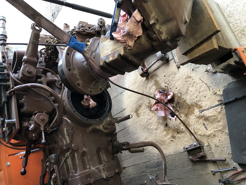

quant tu sera rétabli tu soulèves l'arriere du 640
Messages : 929
x 62
Re: levier de gammes 45-66
C’est bon jj j’ai déjà commencé 🤣

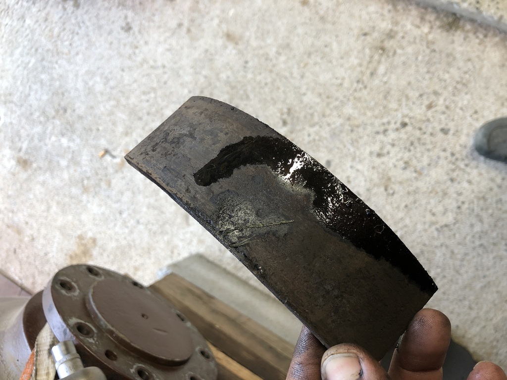

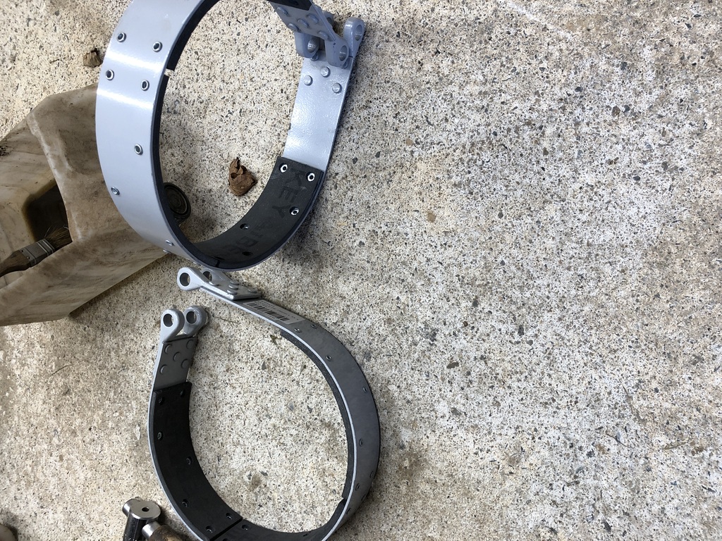

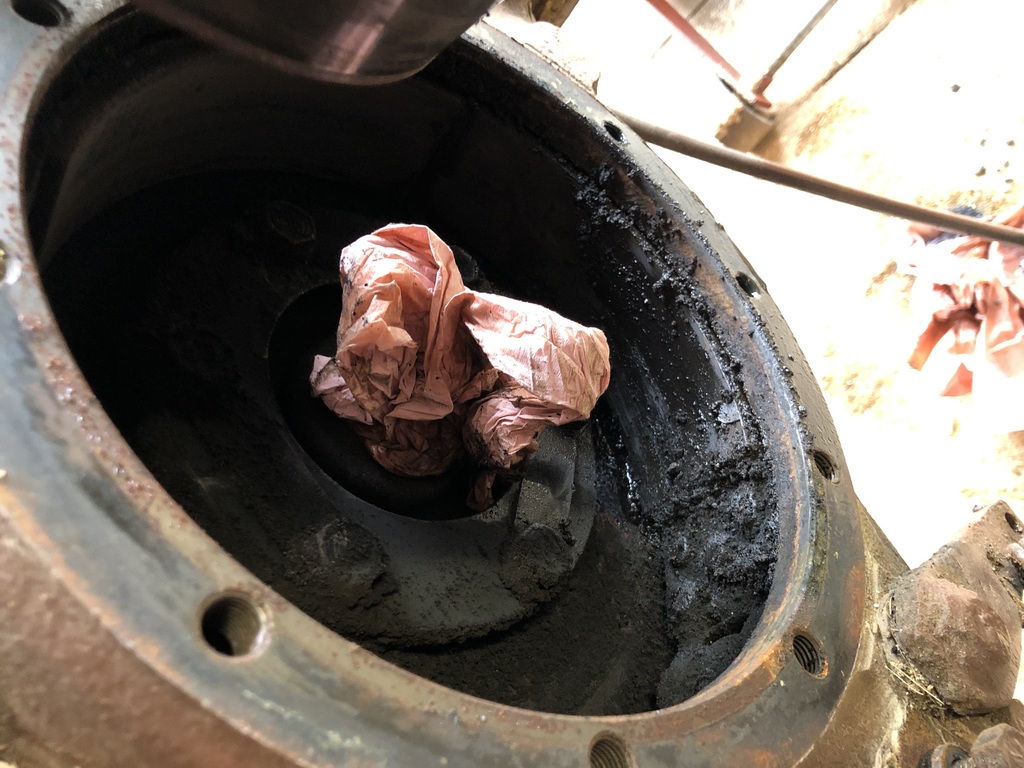

Et donc garniture de sangle décollée
Bon bien sale tout ça un bon nettoyage et remontage des neuves mais bon ça attendra vendredi, les joints spis pas disponibles avant
Bon voilà la petite parenthèse sur le 640 terminée car c’est pas le sujet, désolé

c'est nouveau ces sangles ? d'habitude les garnitures sont collées
Messages : 929
x 62
oui jj tu as raison d'habitude modèle collé , et là riveté

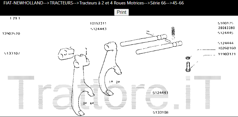

Salut Olivier, tu veux dire ceci: ressort 5100175, bille 20063390, cliquet 512445?
Ressort bille cliquet bv_ 2023-03-08 195138.png (72.78 Kio) Vu 3355 fois
Messages : 929
x 62
salut Jean-Claude , oui c'est ça exactement
