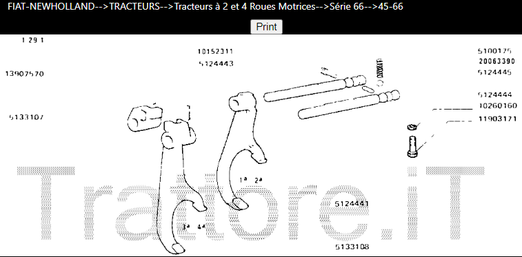

bonjour , le problème du 45-66 est résolu, c'était le ressort de billage de tringle de levier moyenne - marche arrière cassé en trois morceaux .
réparation peu couteuse et facile du coup (pas d'ouverture de boite) 5 euros le ressort chez NH
merci à vous pour vos idées et docs :super:

Salut Olivier, tu veux dire ceci: ressort 5100175, bille 20063390, cliquet 512445?
Ressort bille cliquet bv_ 2023-03-08 195138.png (72.78 Kio) Vu 3371 fois

par olivier.r
salut Jean-Claude , oui c'est ça exactement
