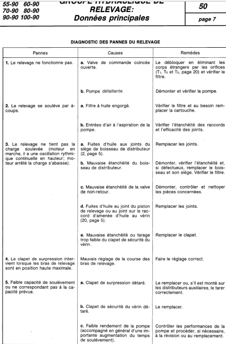

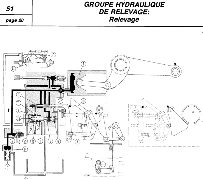

Bonsoir,
voir aussi:
Diag pannes_2022-11-21 131429.png (120.82 Kio) Vu 2828 fois
Relevage page 20-Obstacles T_ 2023-02-24 203520.png (173.55 Kio) Vu 2827 fois
