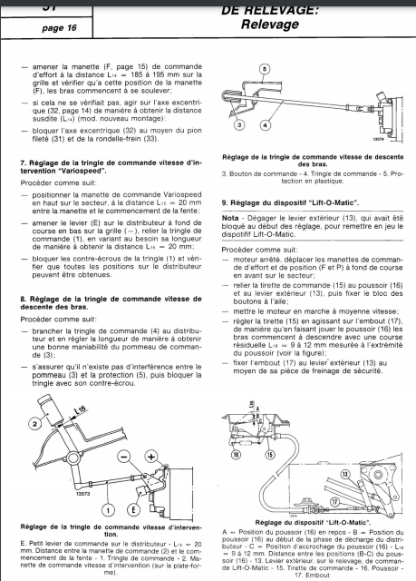

Bonsoir, ceci peut t'intéresser:

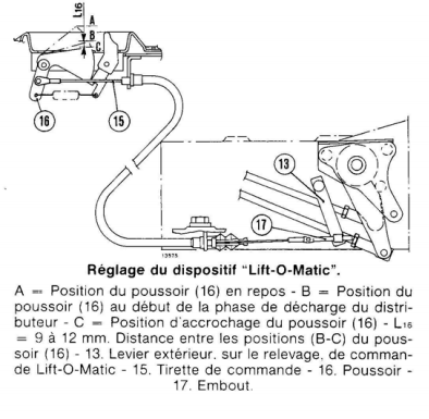

100 90 lift o maticCapture d’écran 2021-03-21 144338.png (76.62 Kio) Vu 5767 fois
