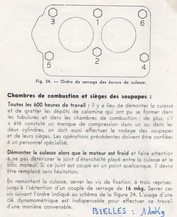

Quelqu’un pourrais me donner les couple de serrage de la culasse, rampe de culbuteur aussi svp

Salut,
voici les infos pour la culasse:
Serrage culasse_ 2024-03-01 195806.png (755.62 Kio) Vu 11297 fois
