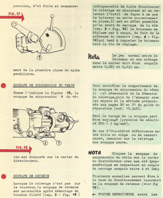

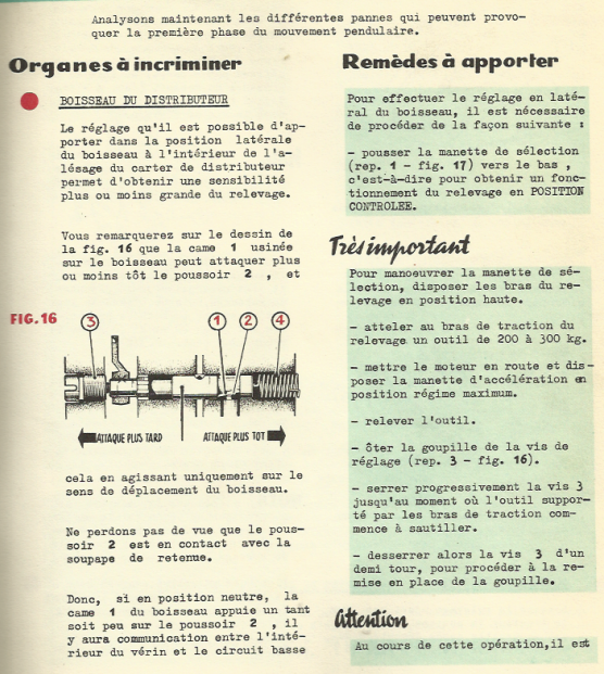

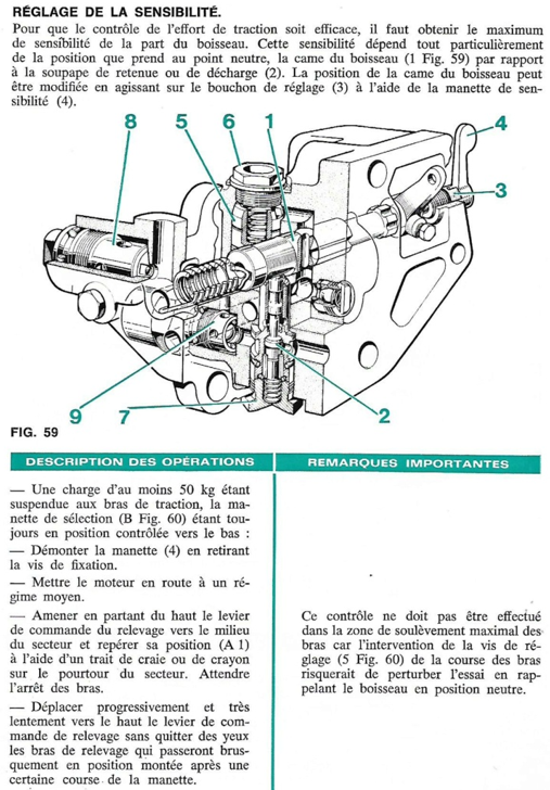

Posté : 30 août 2024 10:44
Comme c'est marqué plus haut, il a réglé la sensibilité.
Je te le remets expliqué avec des vues:
Réglage sensibilité_2024-08-30 103819.png (359.23 Kio) Vu 2989 fois
En fait tu changes la position des deux fraisages sur le boisseau , donc du passage d'huile.
t: vis de réglage touchée par ton copain: tu vois tout l'ensemble du distributeur, avec le boisseau et les fraisages.
SOM 35 -Sensibilité_2023-02-24 194851.png (722.75 Kio) Vu 2963 fois
SOM 35-Relevage 2_2023-02-24 195042.png (721.48 Kio) Vu 2963 fois
