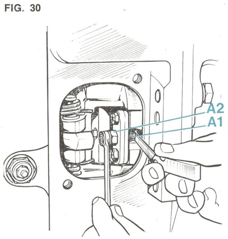

Pour le Someca 400:
400-Réglage par la trappe_2024-04-25 131719.png (191.07 Kio) Vu 7325 fois

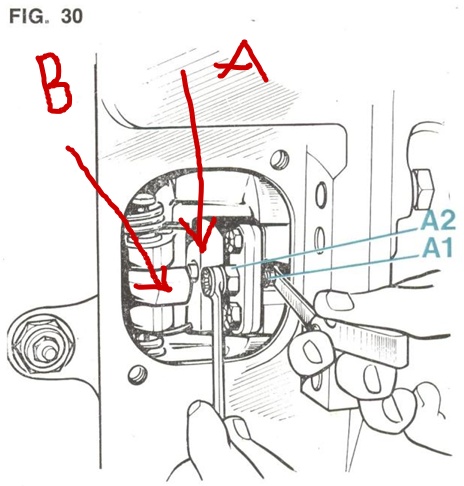

Merci JJ. J'ai effectué la manip ce matin.
Après avoir débrayé à fond moteur éteint, je vois A (est-ce que c'est ça le disque?) s'écarter de B (quel est le nom de B?) de 1 à 2 mm.

Re: Problème démarrage 450N
Posté : 26 avr. 2024 18:06
la piece B c'est le doigt celle A c'est le plateau il faut tourner le volant moteur pour voir le disque

Bonsoir, Ce que tu appelles A c'est le plateau mobile 6 (596247)et ce que tu appelles B ce sont les 3 doigts 11(596258).
La côte A en haut doit être de 1, 5 mm pour le jeu des 3 balanciers 13 (596251)de la pdf. Il est possible que son disque soit collé, vu qu'il n'a pas trop travaillé donc il faudrait atteler le tracteur à un outil ( genre rotavator, par exemple)pour le faire agir. J'avais le même problème avec le 480.
