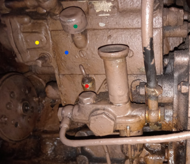

315-Pompe à inj-Régul-jauge-reniflard.png (566.42 Kio) Vu 6972 fois
L'huile est la base de la pompe à injection bleu, le niveau jauge rouge, reniflard vert, régulateur pneumatique jaune ( tuyau d'air depuis arrivée d'air au moteur depuis le filtre à air).
Huile, gas-oil : la différence, l'odeur.
Dans la pompe s'il y a de l'huile en trop, c'est pas de l'huile hydraulique mais de l'huile moteur.

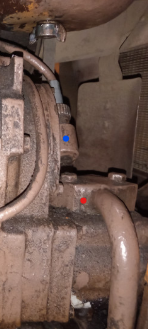

Merci pour cette explication mais du coup je me trompe carrément ma fuite et de l'autre côté de la pompe injection sous le filtre à air. Je pensais que le régulateur était juste sous le filtre...
Re: Démarreur som 35
Posté : 19 mai 2024 14:06
Donc, tu fais référence au branchement du câble du compte-tour (bleu) ou à la pompe hydraulique ( rouge) ou de la brasure du tuyau?
Si elle fuit , il faut changer les 2 joints toriques (ancienne réf.:568.170- Réf. actuelle: 14457281). Attention au serrage des vis des tuyaux: serrer à la main en secouant le tuyau et bloquer délicatement pour ne pas casser!

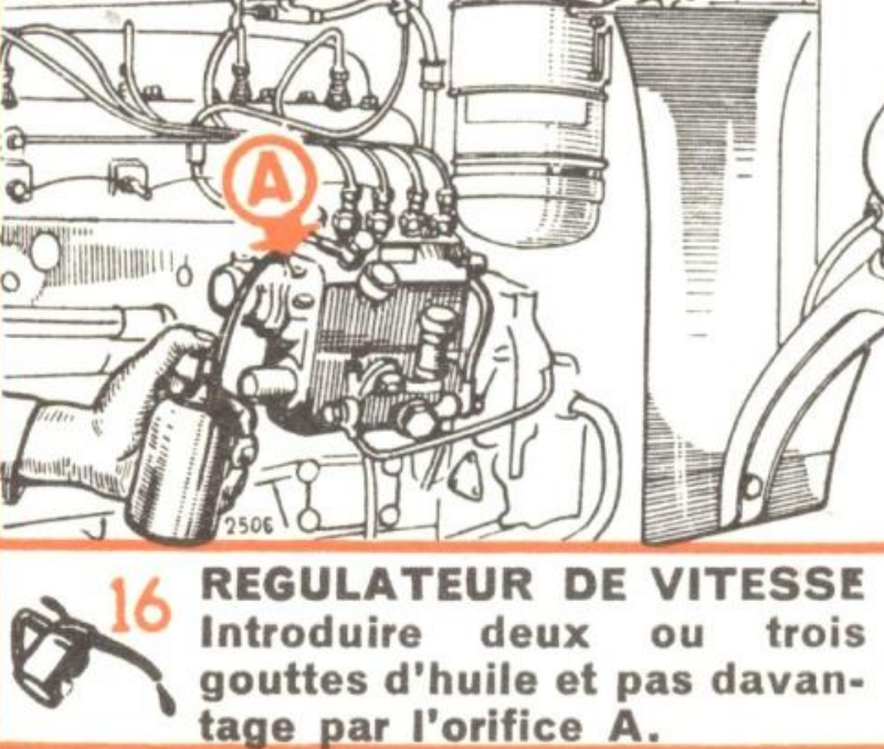

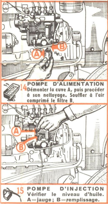

Juste, on attends , comme YOYO, les photos de l'éclairage et du coupe-circuit !
D'autre part pour le régulateur de pompe à injection et pour la pompe à injection:
Régulateur de vitesse pompe inj_2023-04-03 215617.png (700.39 Kio) Vu 6894 fois
Pompe à injection_ 2023-03-31 084220.png (420.9 Kio) Vu 6892 fois

Je n'ai jamais mis d'huile dans le régulateur de vitesse. Si je comprends bien je mets 2 gouttes par le reniflard ?
Pour la cuve en verre c'est OK par contre mon joint est tout abimé c'est juste un joint torique ?
Et pour la pompe a injection c'est ce que j'ai fait et il me semble que j'ai ma fuite depuis ce moment
