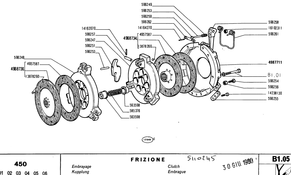

Réglage doigts embrayage pdf 450N
Messages : 3697
Re: Réglage doigts embrayage pdf 450N

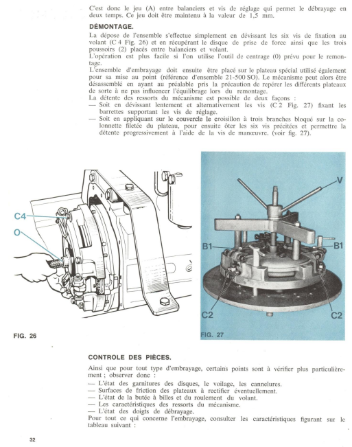

En effet, pas bon! Donc ouvrir. Bonne chance pour la suite.
Emb 400-1_2024-07-06 195009.png (226.42 Kio) Vu 4281 fois

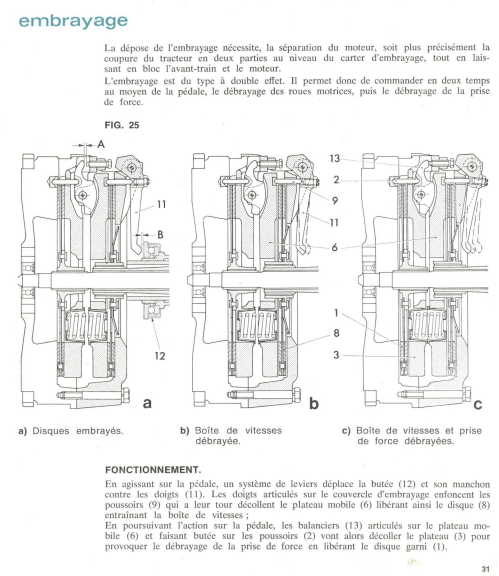

Emb 2_ 2024-07-06 195207.png (313.61 Kio) Vu 4281 fois

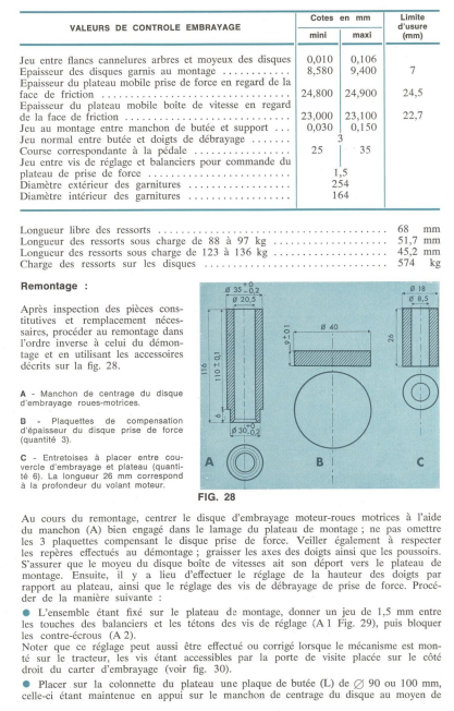

Emb 3_ 2024-07-06 195322.png (300.66 Kio) Vu 4281 fois

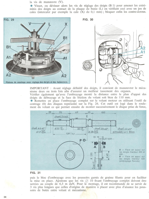

Emb 4_ 2024-07-06 195427.png (372.52 Kio) Vu 4281 fois
Emb 5_ 2024-07-06 195536.png (26.61 Kio) Vu 4281 fois
Abel_85
Messages : 55
Enregistré le : 07 juin 2024 13:29
Message non lu par Abel_85 »
Des conseils à me donner pour l’ouverture, des point important à regarder ?
Abel_85
Messages : 55
J’avais pas vu les documents merci beaucoup sa va bien m’aider !!
Messages : 3697
Mets une cale sur le train avant de part et d'autre du berceau. Un charriot rail facilite le désaccouplement et surtout le réaccouplement.

Messages : 3697
Messages : 3697
Messages : 3697

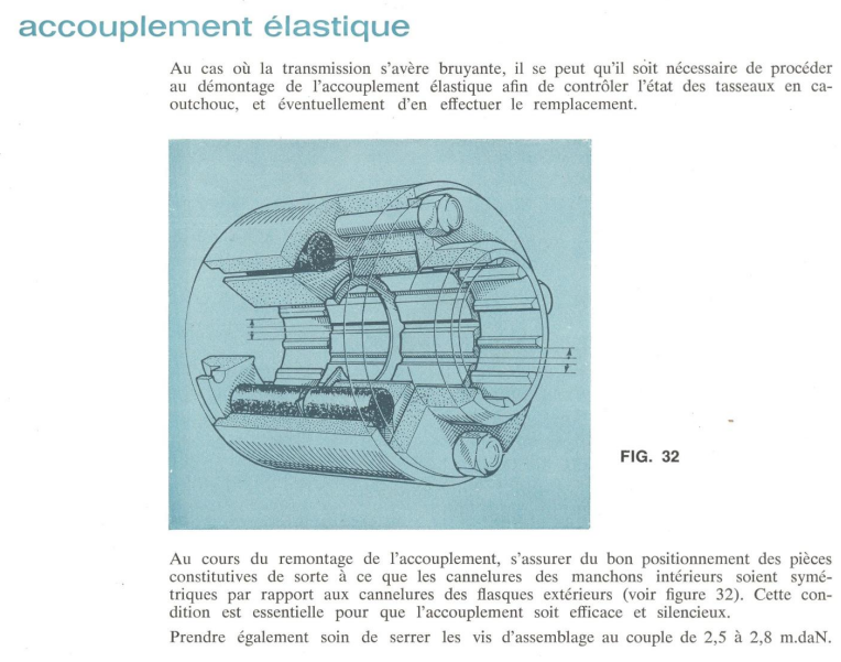

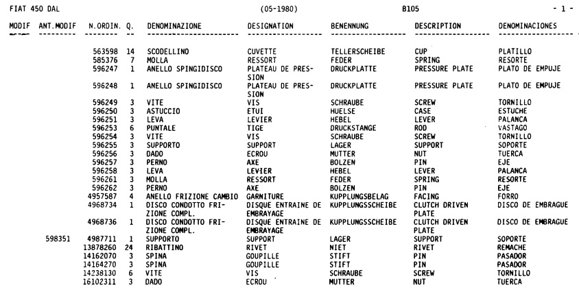

Accouplement élastique_ 2024-07-07 124728.png (368.81 Kio) Vu 4241 fois
Messages : 3697
