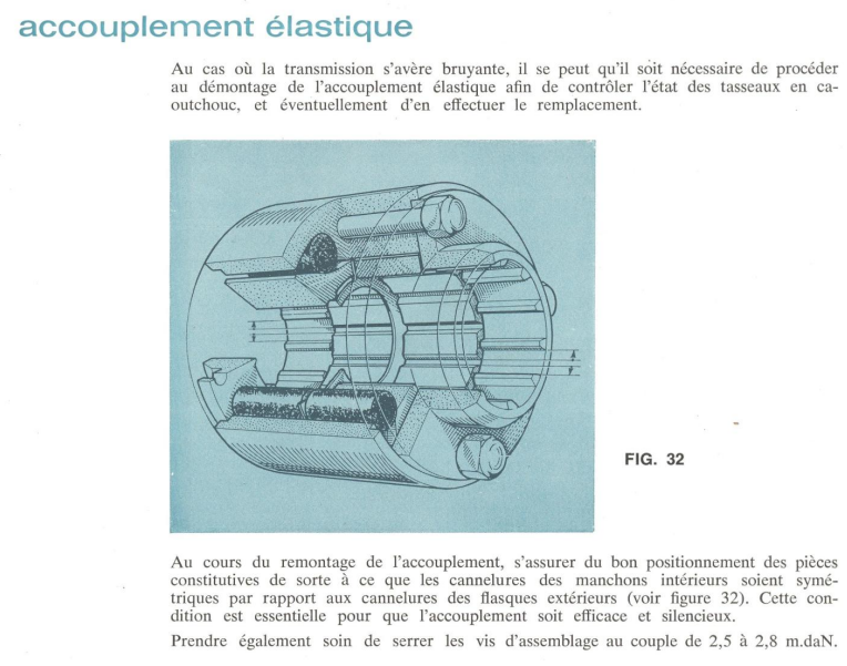

Re: Réglage doigts embrayage pdf 450N
Posté : 07 juil. 2024 12:50
Accouplement élastique_ 2024-07-07 124728.png (368.81 Kio) Vu 4253 fois
Posté : 07 juil. 2024 12:58
