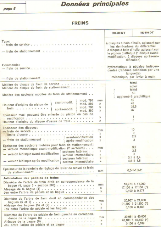

780-Données principales_ 2024-08-31 181111.png (453.37 Kio) Vu 3705 fois

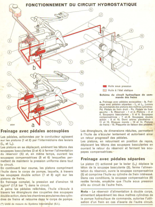

780-Fonctionnement du circuit hydrostatique-1_ 2024-08-31 181331.png (600.66 Kio) Vu 3705 fois

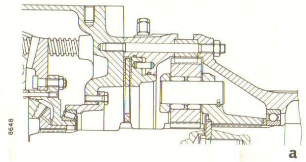

a) Détail du frein et du disque avant modif_ 2024-08-31 190133.png (235.24 Kio) Vu 3701 fois
Coupe transversale de la transmission du 780 après modif_ 2024-08-31 190400.png
Coupe transversale de la transmission du 780 après modification.
