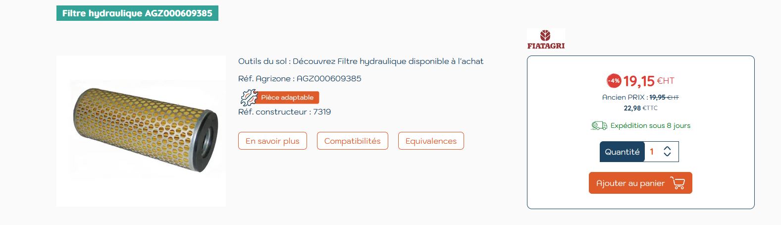

Le 780DT est de 1980.
De quelle plaque entre le disque et le pont parlez vous ?
Voici le filtre que j'ai acheté en pièce jointe
Messages : 10319
Re: Problème de freins sur un 780Dt
le filtre présenté a t il un clapet de l'autre bout ?
les premiers 780 n'avaient pas cette plaque : le disque était en contact directe avec le pont et usait celui ci
le constructeur a ajouté ensuite cet intercalaire

Je ne sais pas du tout si le filtre à un clapet, c'est normalement la même référence que l'origine..
