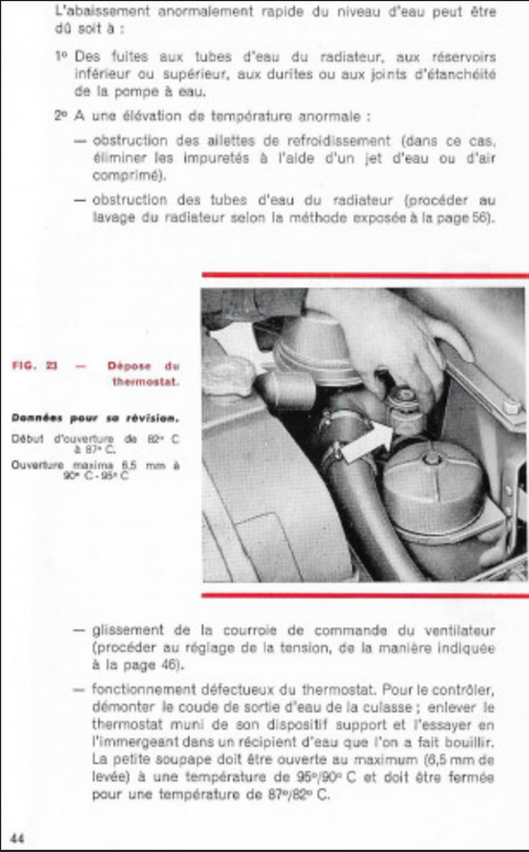

Re: Eau dans le bas moteur Someca 415
Posté : 25 oct. 2024 14:04
position du thermostat
Posté : 25 oct. 2024 15:43
Le même dans l'autre sens. Merci JJ.
Dépose du thermostat_ 2024-10-25 153946.png (308.06 Kio) Vu 9110 fois
Posté : 25 oct. 2024 19:18
par RITODINE
Merci JJ pour ta documentation. le thermostat, je l'avais déjà démonté et vérifié, il fonctionne correctement.
