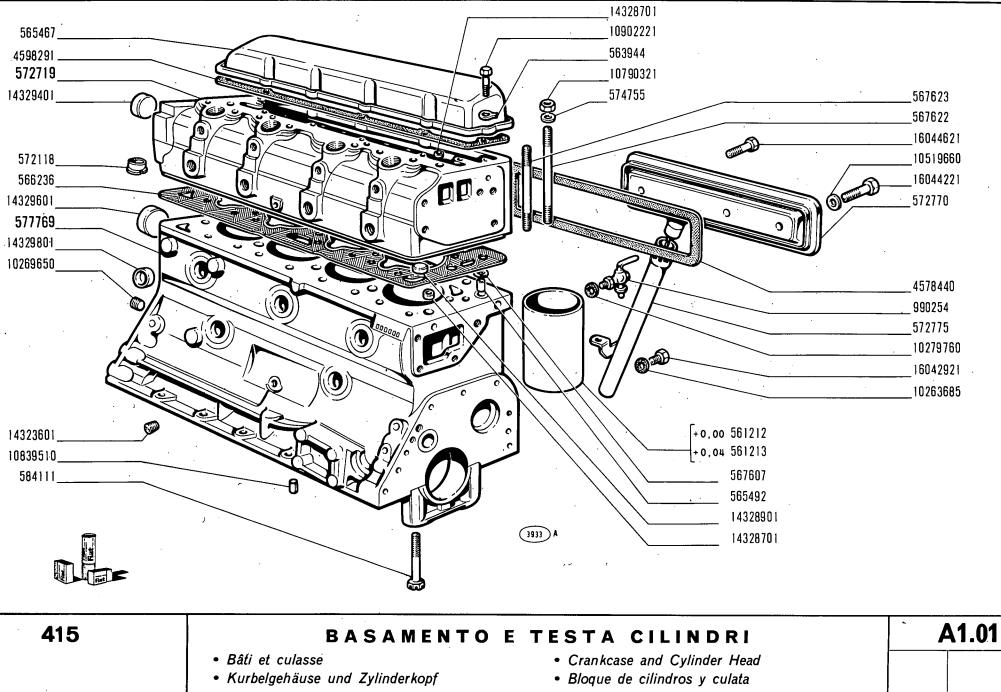

voici la vue de l'ensemble et des pastilles . Bonne chance.

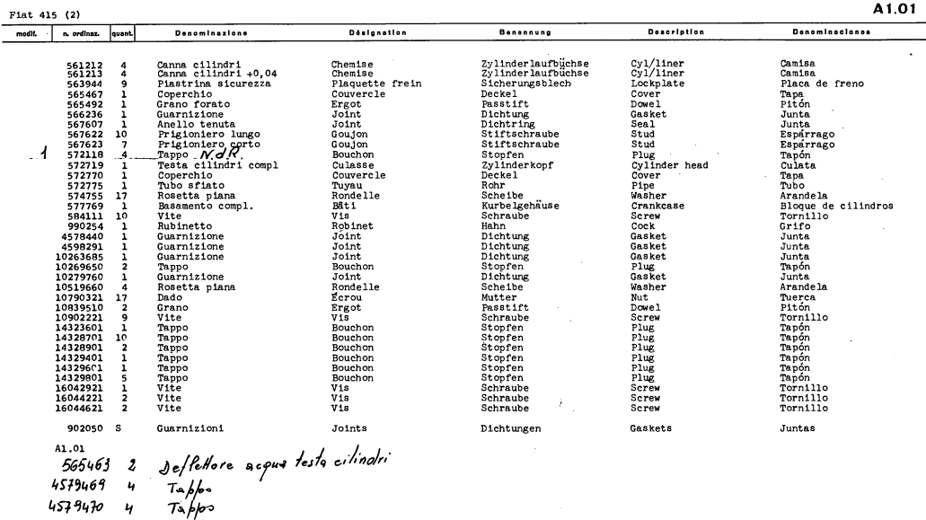

Merci jean-Claude pour ta réponse. Tu parles de pastilles mais dans la nomenclature des pièces je ne vois pas les "pastilles".
Il y a "bouchons". Est-ce que je dois changer tous les bouchons indiqués dans la liste?

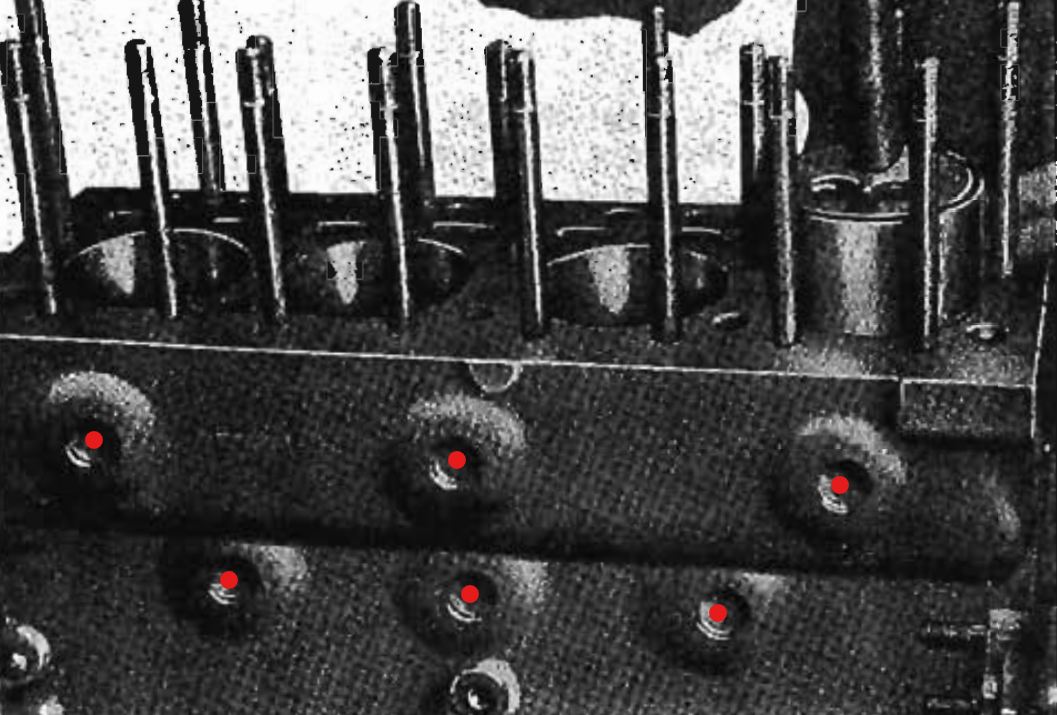

Pour les pastilles tu en as sur le coté aussi:

Excuse-moi mais je n'ai pas bien compris. Sur l'éclaté du "bati et culasse" que tu m'as envoyé et la liste des pièces en référence on ne parle pas de pastille. Qu'est-ce que je dois changer exactement? Peux-tu me donner la liste des pièces à changer pour que l'eau ne coule plus dans le bas-moteur? Merci pour ta réponse.

Tu as plusieurs endroits avec des pastilles , comme celles avec les points rouges, et tu regardes s'il en a d'humides. Vérifies celle coté réservoir ( marqué "bouchon") ref 14329401 (ou 14282970)..Si oui, il faut les changer. Voir le lien ci-dessous. Si non voir l'étanchéité de la culasse.

Je vais vérifier les pastilles que tu m'as indiquées, mais je ne comprends pas bien le lien entre ces pastilles et l'eau qui coule dans le bas-moteur.
Je vais à nouveau retirer la culasse et vérifier les pastilles qui sont dessus.
Comment je fais pour voir l'étanchéité de la culasse? Peut-être je dois l'amener dans un atelier spécialisé?
