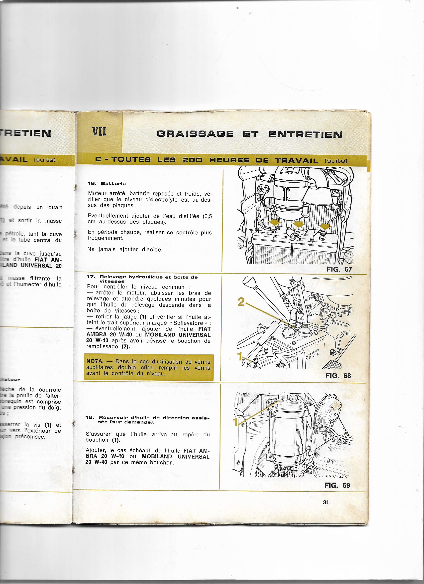

pour la jauge d'huile de la boite si c'est la meme que les modèles à roues (FIG 17)

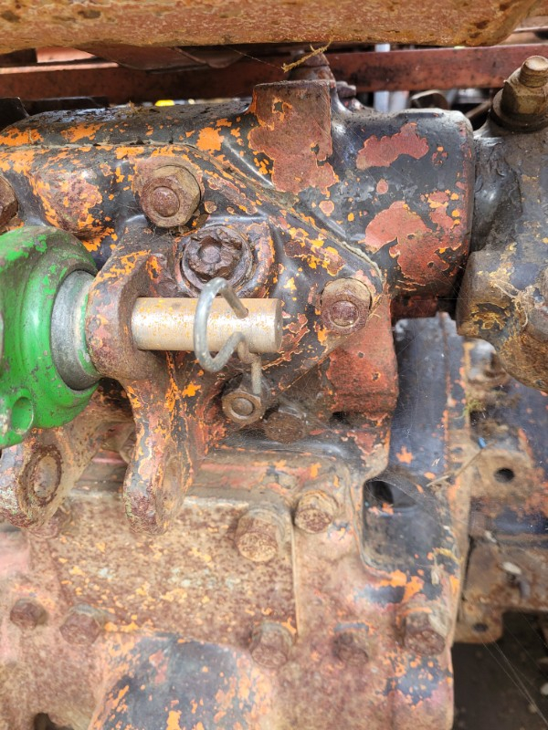

Malheureusement non pas la même boite que le 550

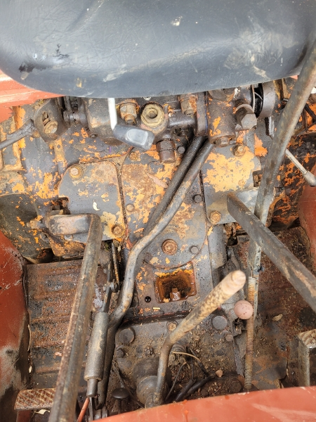

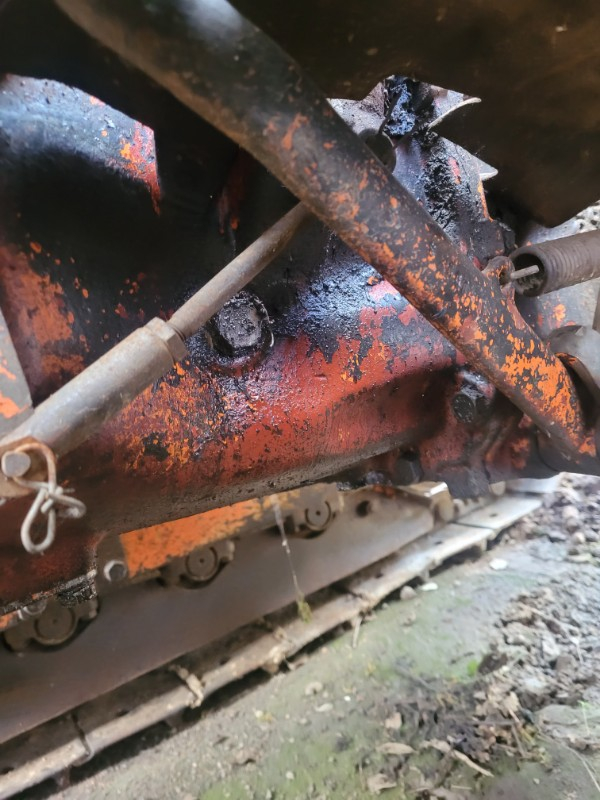

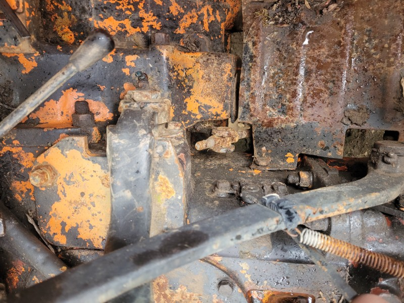

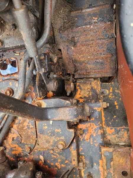

Voici quelques photos
Côté droit ou devrait être la jauge , il ni à rien
Vue de dessus ou l'on voit je pende un "bouchon" de remplissage mais il ni as pas de jauge quand je le devisse
Et le côté gauche
Et le côté gauche

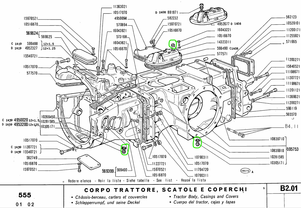

Bonjour, en effet, on voit pas de jauge, il doit y avoir un bouchon de niveau (du coté droit?).
Bouchons verts , 1dessus pour remplissage, 2 dessous pour vidange et le reniflard 891871:

Oui c'est bien cela ! En faite il y a une bouchon sur le côté gauche
En faîte je pense que c'est casi similaire au 455c pour la boîte car j'ai le même "shema" de vitesse et du coup je pense que j'ai aussi pour le relevage j'ai de l'huile séparé ( comme le 455c il me semble ) car la il me semble voir un bouchon ( fatiguer...) sur le côté haut droit à coter du 3em point et un peu en dessous la vidange
