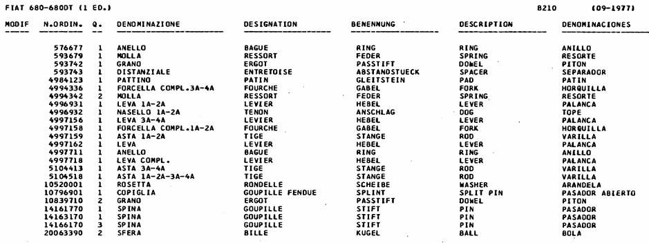

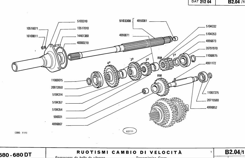

C'est ce qu'ils appellent "tige":
Descriptif de la vue B 210

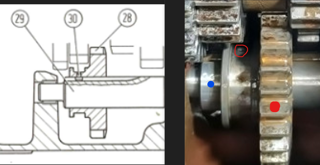

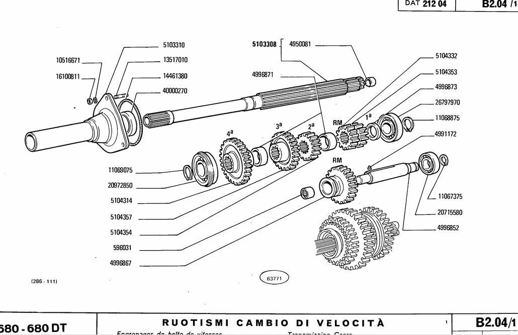

jean claude 2320 a écrit : 01 janv. 2025 13:53 Fourchette 23 pignon MA_ 2025-01-01 135132.png
Faire coulisser le pignon rouge
Bonsoir a tous et bonne et heureuse année
regarde bien l'axe de renvoi ou il y a le point rouge au dessus du point rouge ( ou que Jean Claude a posté ) il y a une bague ou autre qui n'y a pas d'origine et le pignon doit bougé sur sa longueur
PS : J'ai un soucis de PC je n'arrive plus a faire ce que je veut , j'aurais bien voulu entouré ou mettre une flèche a l'endroit du problème
Messages : 3690
Re: Boite de vitesse fiat tracteur 680
Voici ce qu'écrit Thierry, la différence en bleu: donc comme j'ai déjà marqué ,voir cette fixation (axe d'emboîtage) 30 qui doit être cassée:

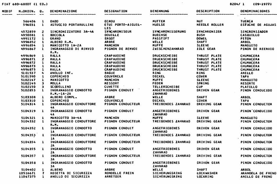

L 'élément qui dépasse est l'étui porte-aiguilles 596031;
la fixation , l'ergot 4991172;
le pignon M AR 4996867
Tu as vérifiez le niveau d'huile, comme j'ai marqué?
La qualité de l'huile est comment?Vidange préconisée toutes les 1600h. que çà pour la boîte, comme pour le pont. Vérifier les niveaux toutes les 400h.

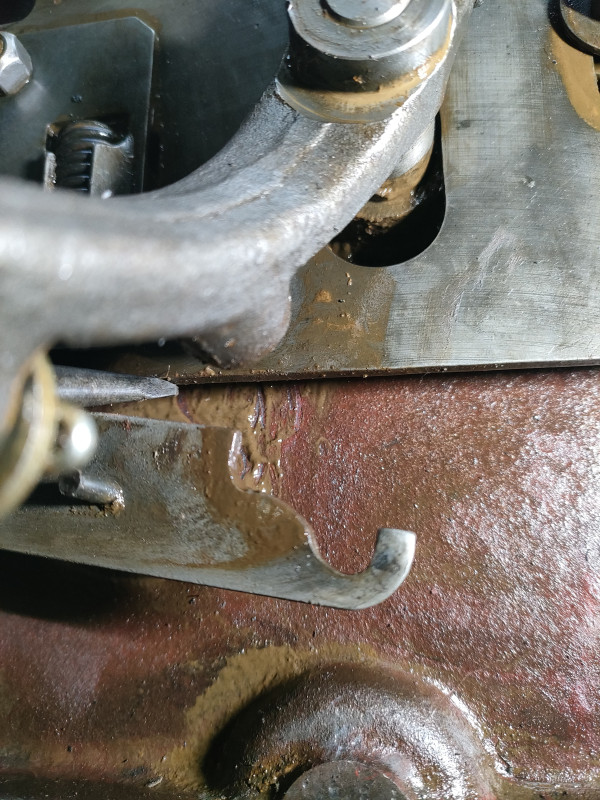

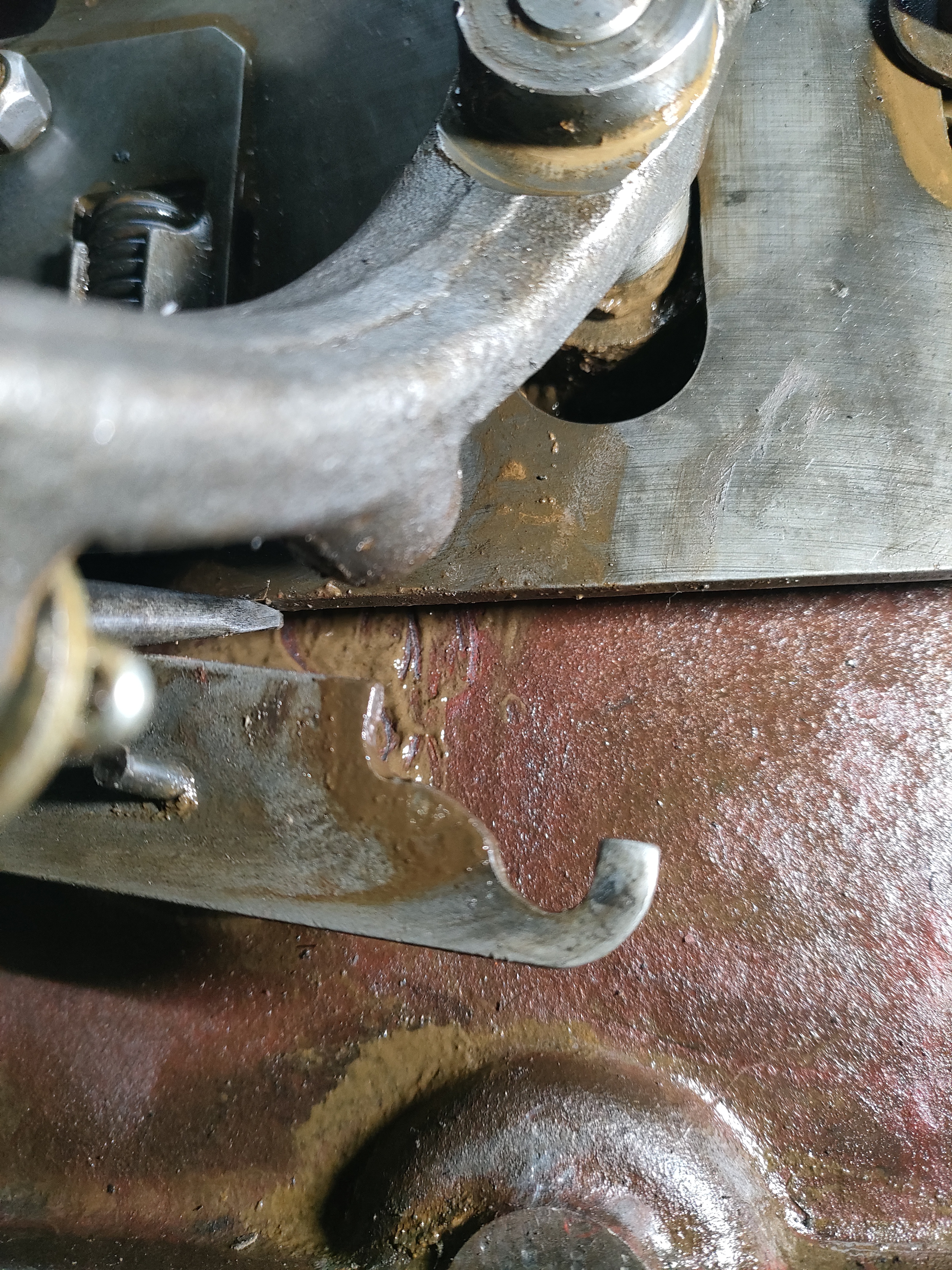

Merci beaucoup je regarde ça demain matin pour ergot mais le pignon du point rouge coulissant bien par contre la manette pour passer les vitesses comme sur la photo qui a le ressort me paraît usé j'ai essayé de mettre la manette de levier pour déclancher la marche arrière reste coincé voir photo

Demain je peux vous faire une vidéo pour vous faire voir le déclenchement sur l'étau
