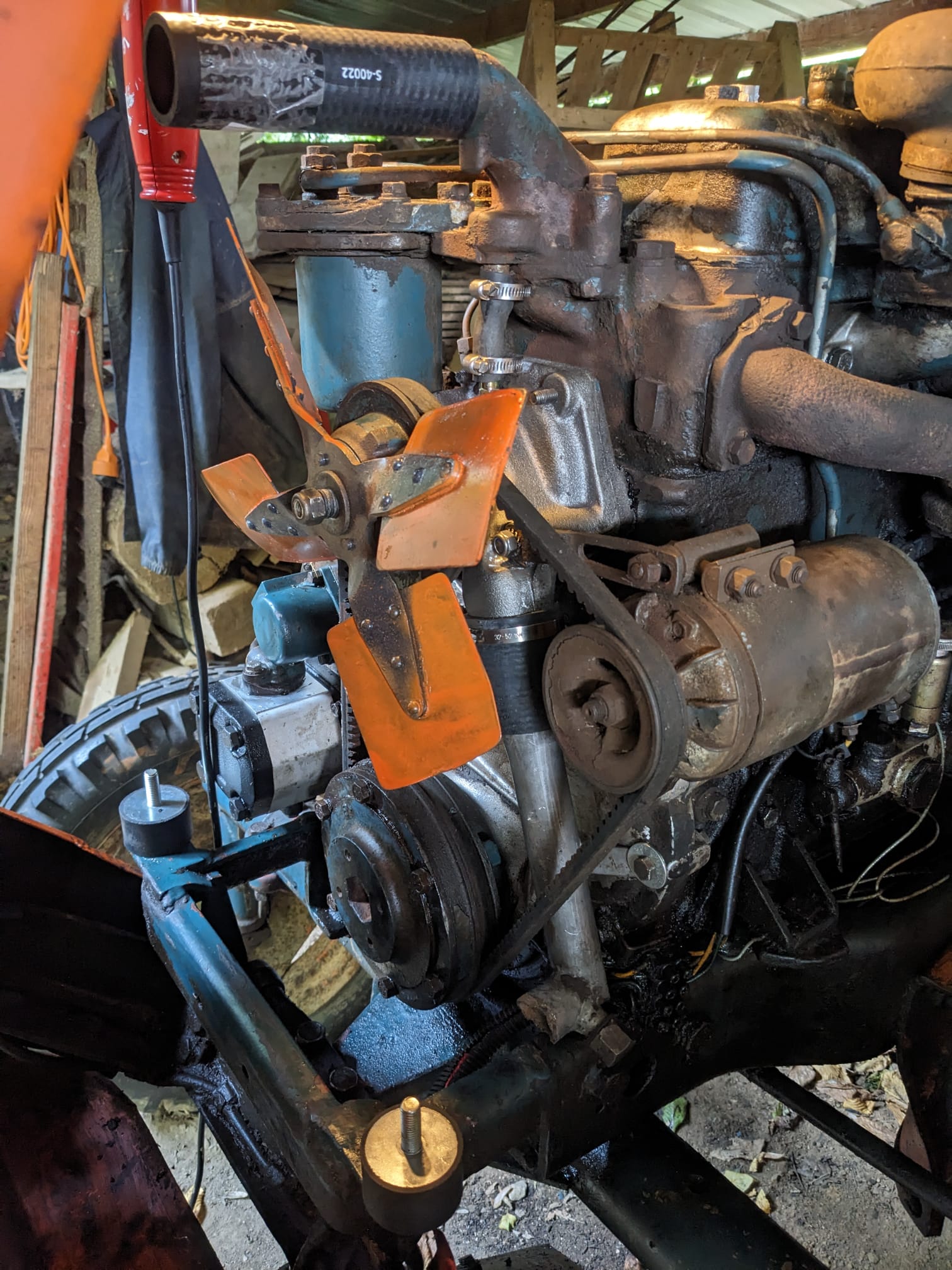

Bon un petit problème avec les silent bloc pour remonter le radiateur.
Je teste le refroidissement le week end prochain.
Et (surtout je repeins le ventilateur en bleu)

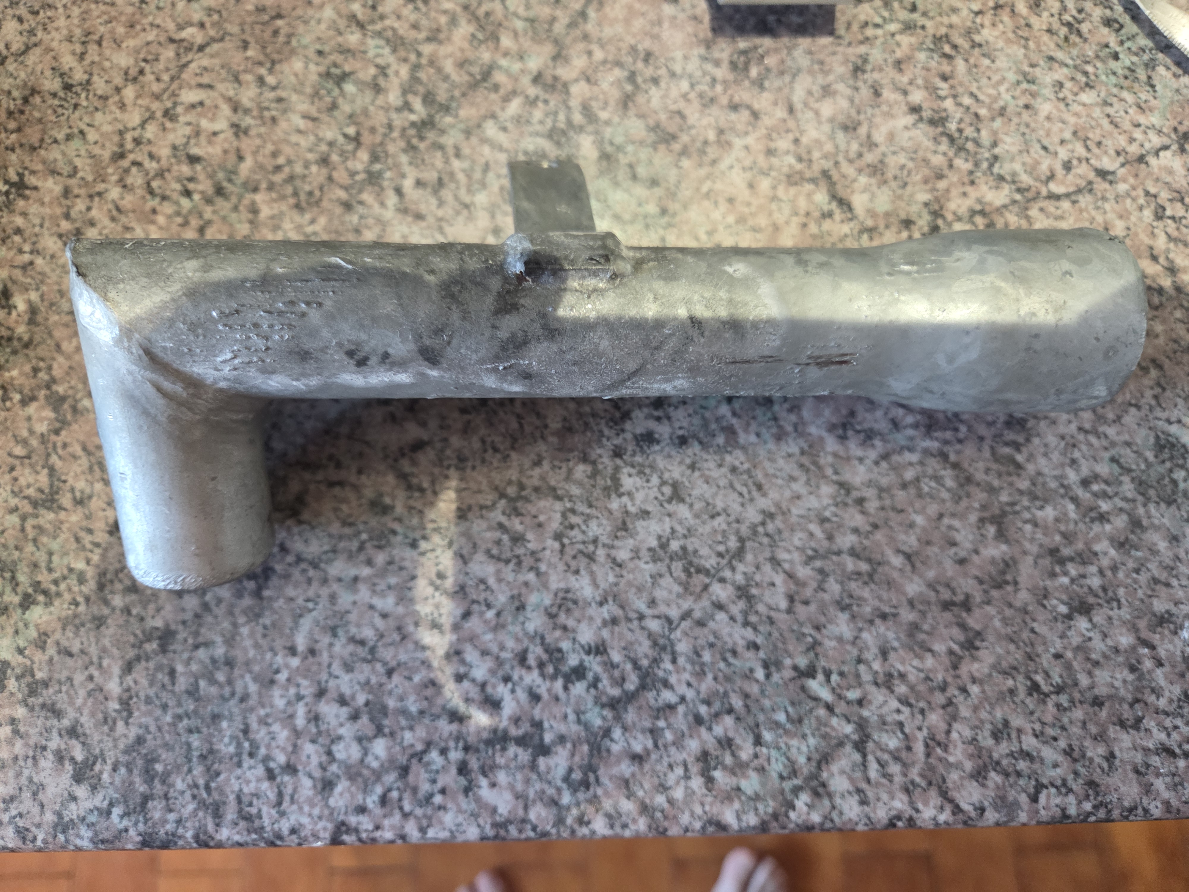

Et du coup je remettrai une pipe à eau neuve après l'avoir repeinte

Super les photos. Merci.
Tu as raison , que les pales ne touchent pas.

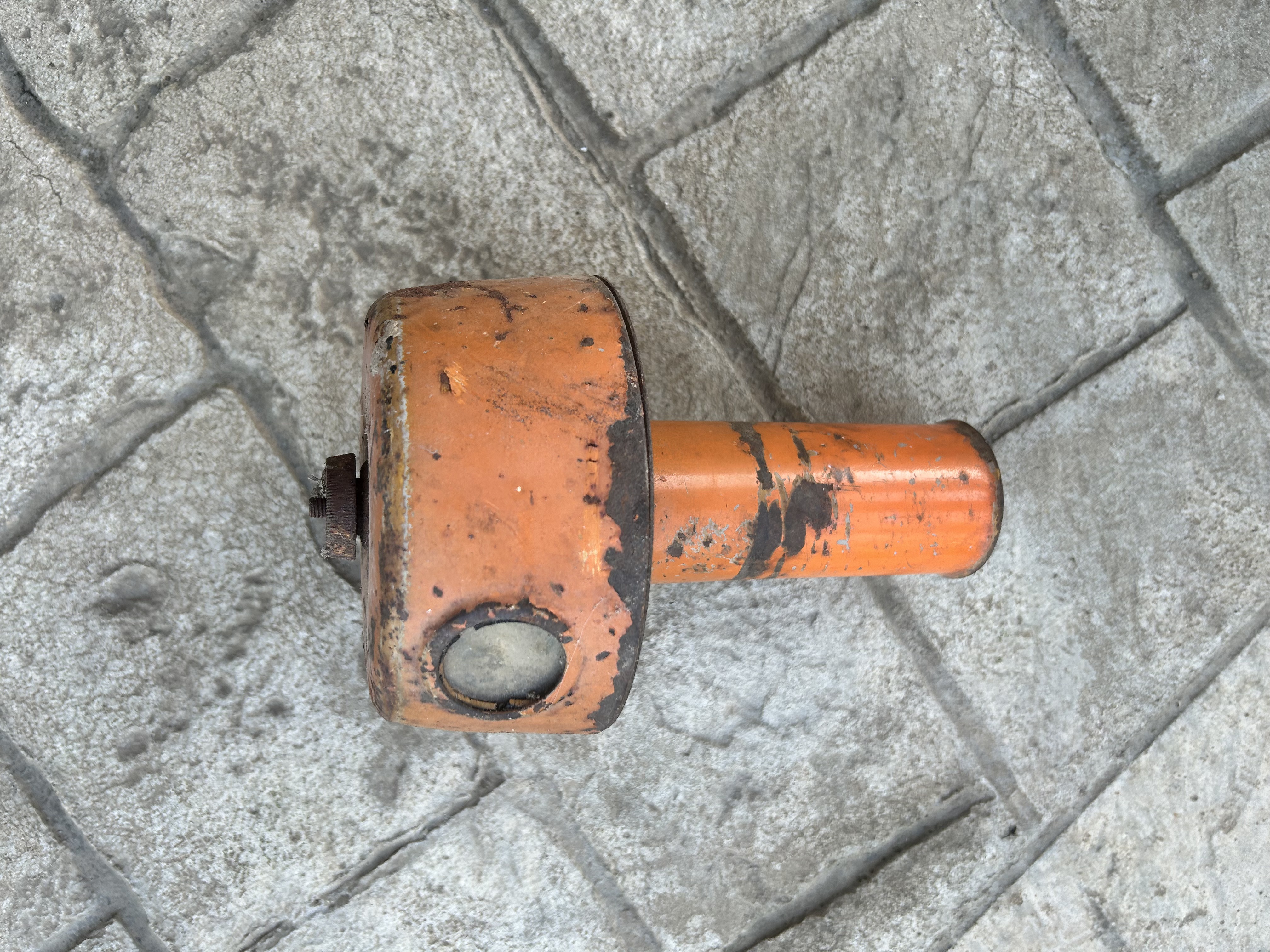

mon père avais perdu le dessus du filtre à air. Et adopter une solution non conforle pour faire office. Une personne me propose ce modèle mais j'ai plus l'impression qu'il s'agit d'un filtre pour 315 ou 415 (tracteur plus gros).
Je me souviens de la pièce et il n'y avait pas d'écrou. Idem pour les "capuchon des som 211 20 et 25d?
Vous confirmez?

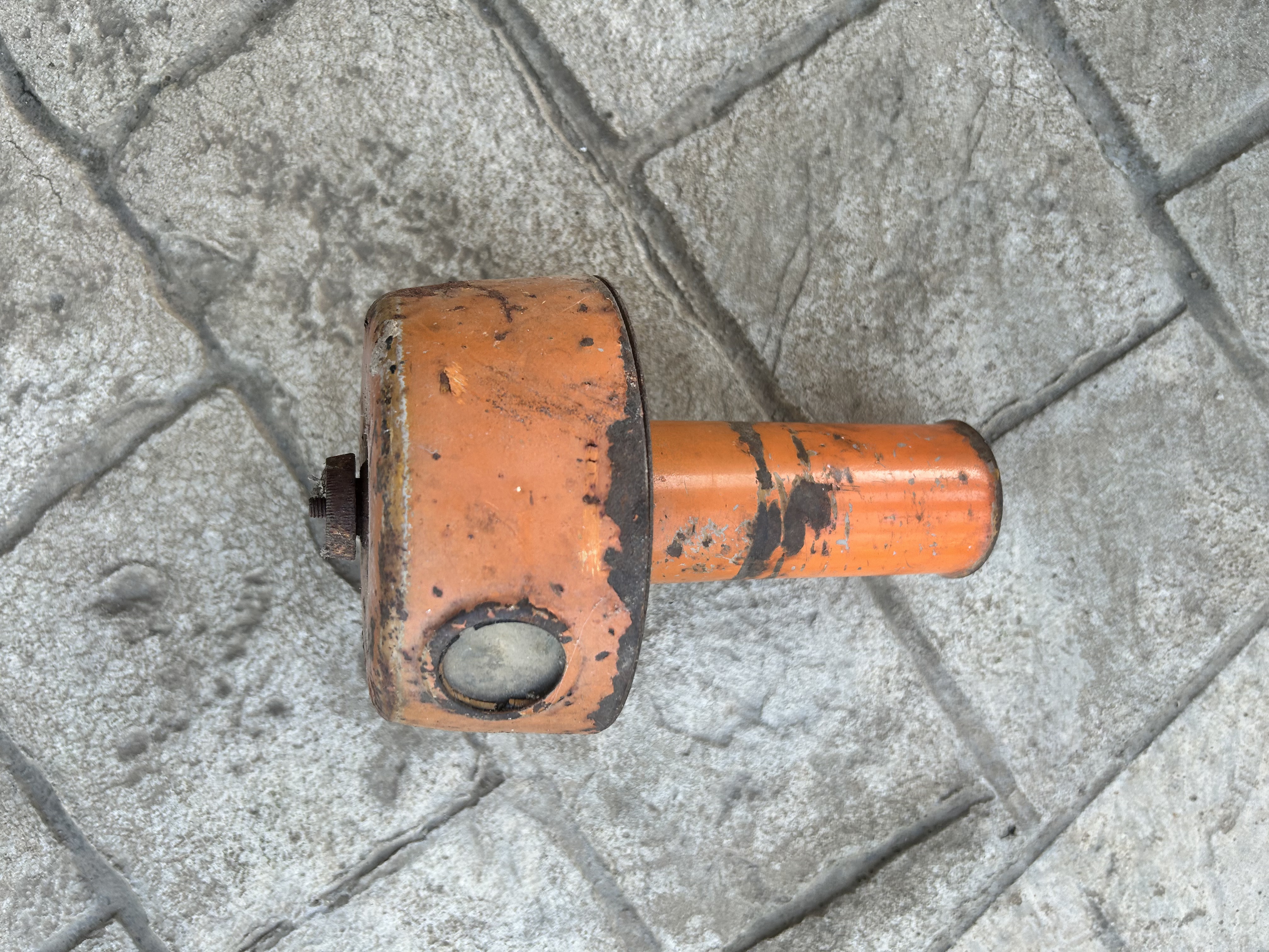

Avec la photo

je confirme pas bon.

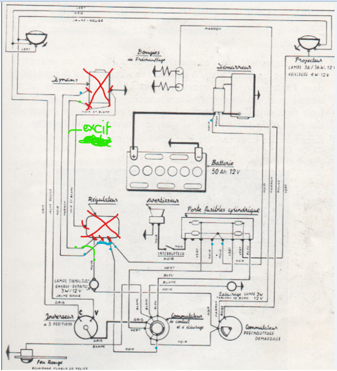

Le branchement pour l'alternateur avec régulateur incorporé
le fil bleu clair pour le +
le vert clair pour l'excitation
supprimer le régulateur (déconnecter)

Le circuit a l'air simple comme ça.
Chaque chose en son temps.
Avez vous déjà essayer testeur un circuit de refroidissement avec un kit universel sur un someca? Je me tate d'en prendre un pour vérifier que tout va bien avant de démarrer le tracteur(entre autre)

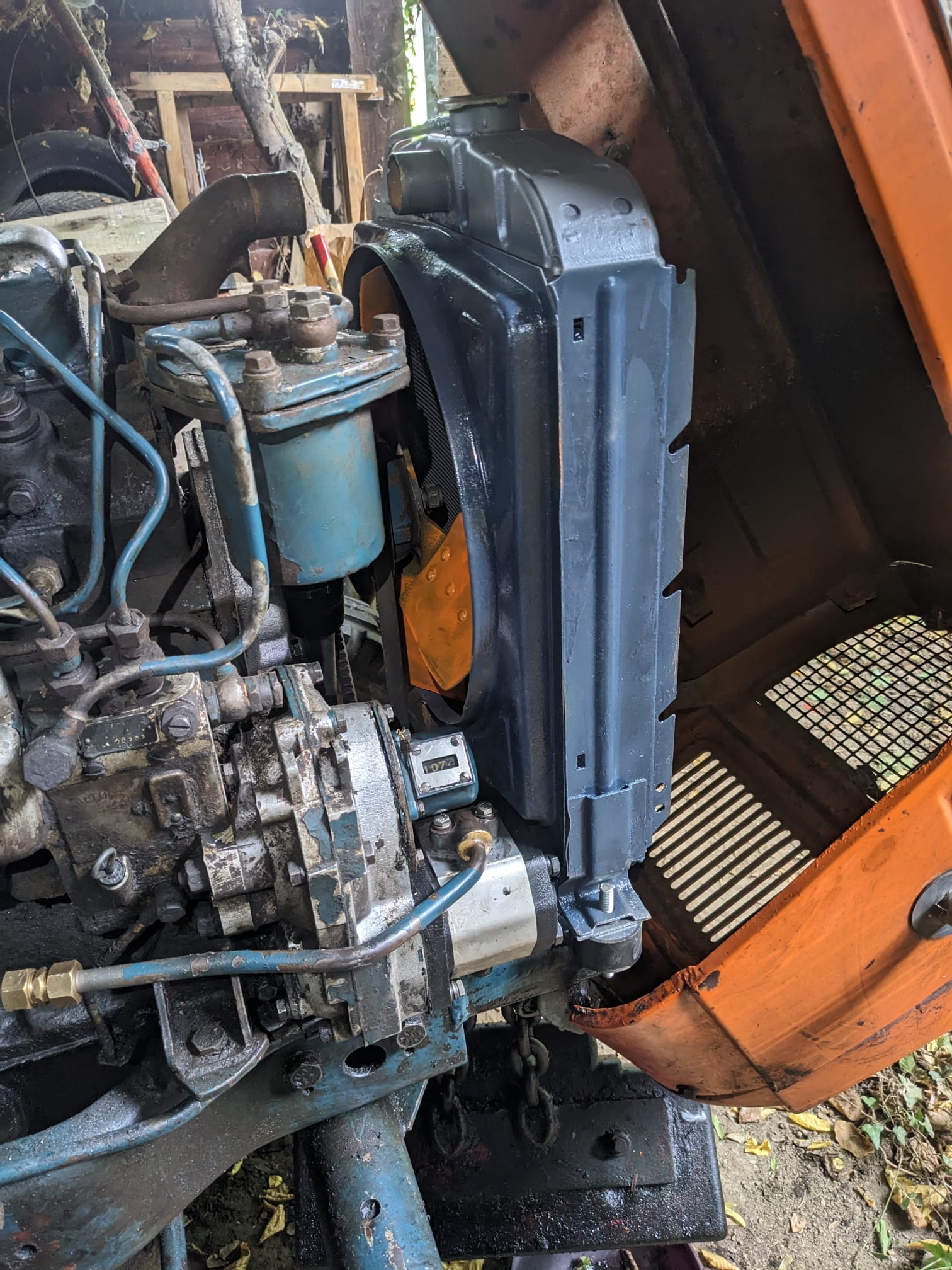

Bon grosse tuile....avec les bons silent blocs le radiateur est bien positionné et test de remplissage du réservoir et on se rend compte que le radiateur fuit au coin inférieur droit... :( bref demain démontage pour ressortir le radiateur et faire une soudure.... X(
