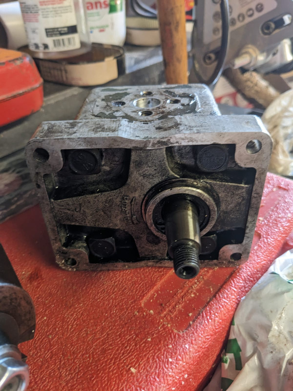

Après des efforts j'ai yrouvé une nouvelle pompe hydraulisue pour someca 2a5 (et oui ça existe encore) .
J'ai par contre les verins qui fuyaient légèrement avant que la pompe chauffe et nécessite un changement.
Existe t'il un kit de joint pour verin pour le someca 215?
Ou vaut il mieux changer les vérins ? (Ils ont 30 ans). Si oui quels modèle mettre?

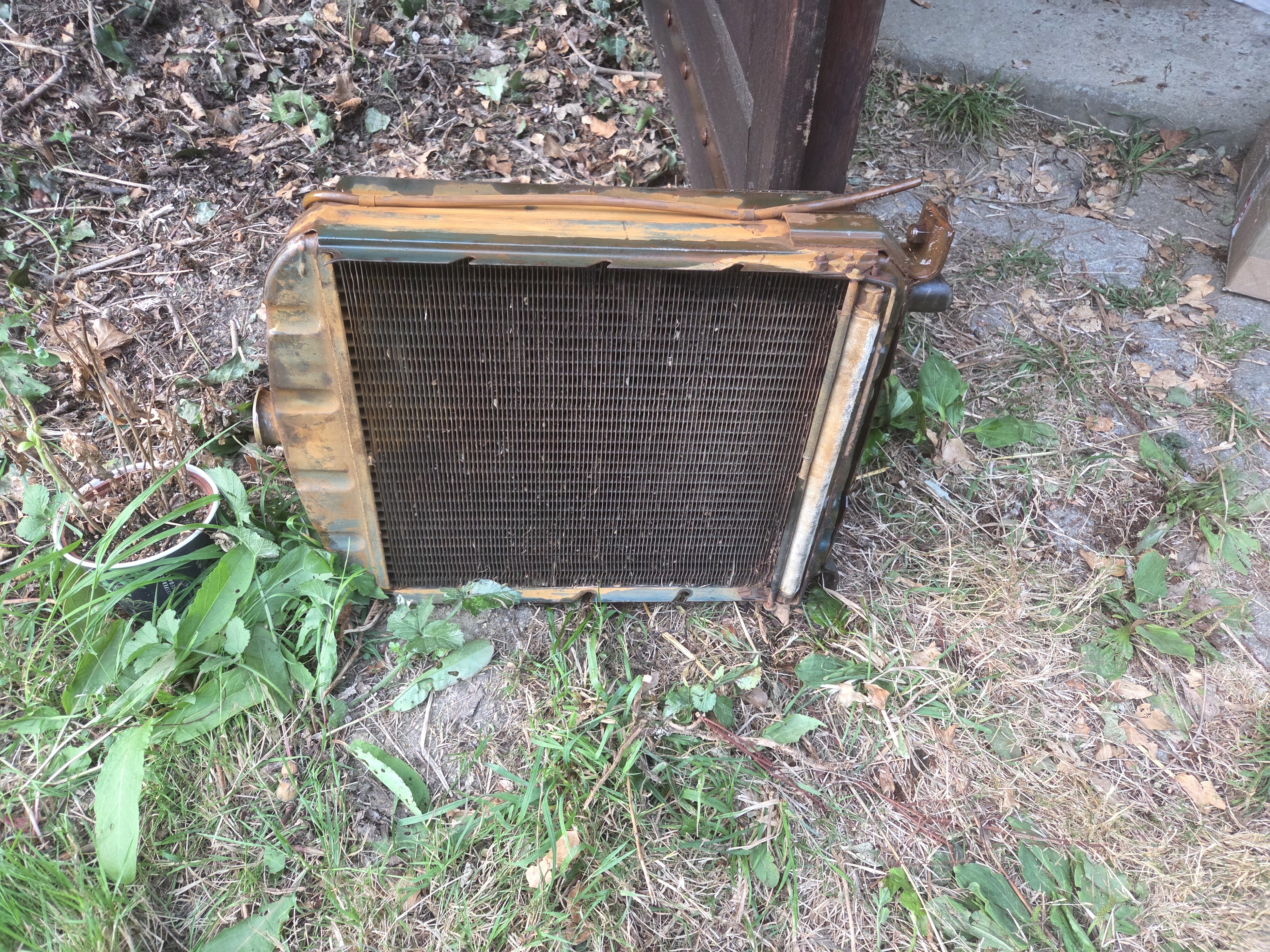

Le radiateur démonté
Merci. Pour information les joins sont disponibles en boutique (tracto pieces) mais 6 à 8 jours d'attente....
Reste que je ne sais pas encore si c'est long de démonter et rassembler les vérins.
Je mets des images du chantier. Attention pour la pompe à eau la durite reliant la pompe à la pipe à eau est 45 40 alors qu'avant c'était une 40 40...bon je n'ai pas encore fini de remonter la pompe hydraulique

Je compte mettre du rustol sur le radiateur.
Ensuite repeindre (j'ai du noir) car le bleu actuel du someca n'est pas exactement le même bleu qu'on trouve.
Faut il mettre du rustol sur le moteur avant de le repeindre? En bombe est ce aussi efficace qu'un pistolet à peinture ou il faut le faire au pinceau ?
