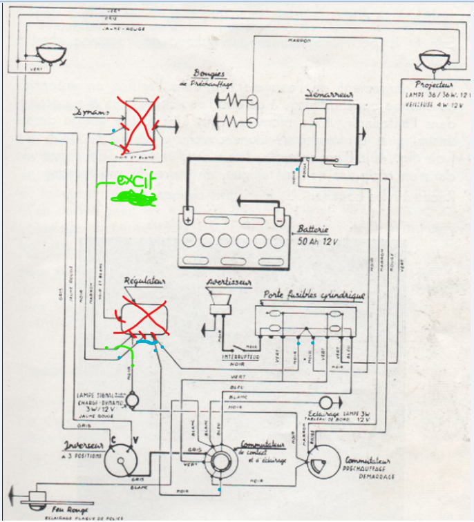

Re: Rénovation hydraulique et circuit eau someca 215
Posté : 08 sept. 2025 14:33
Le branchement pour l'alternateur avec régulateur incorporé
le fil bleu clair pour le +
le vert clair pour l'excitation
supprimer le régulateur (déconnecter)
Branchement alternateur_2025-09-08 130847.png (753.71 Kio) Vu 2069 fois
