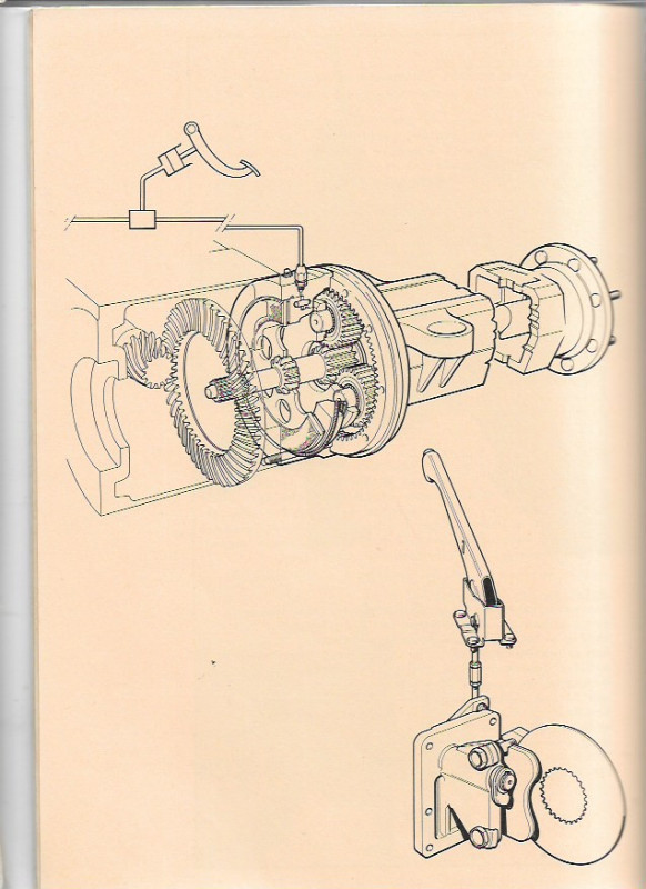

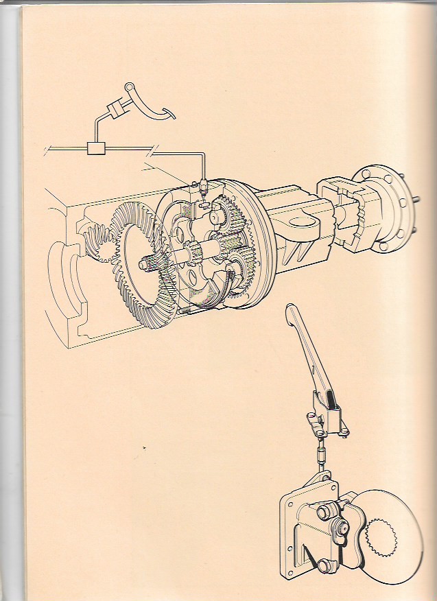

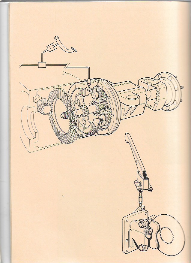

1 er montage du frein

Re: Prise de force 780
Message non lu par guillaume »
Le frein à main est comme celui de la photo oui

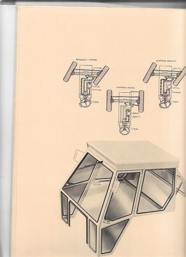

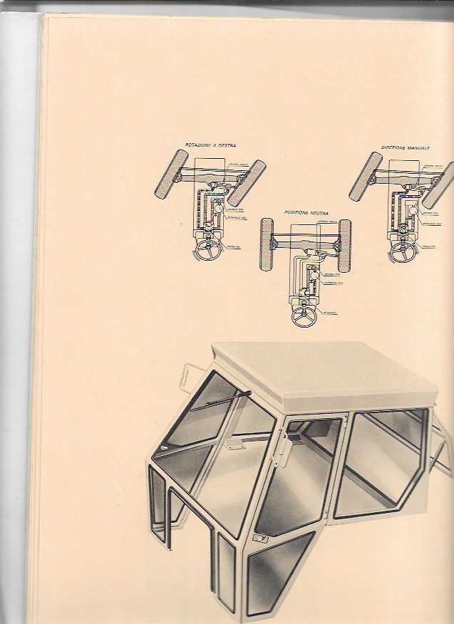

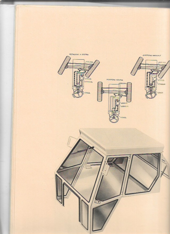

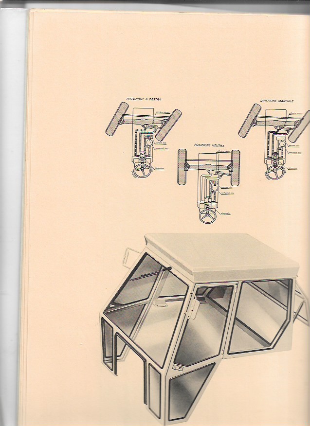

1 ere cabine
A oui ok belle cabine 😁
si tu montes le disque en deux parties il fait changer le doigt et vraisemblablement les plaquettes

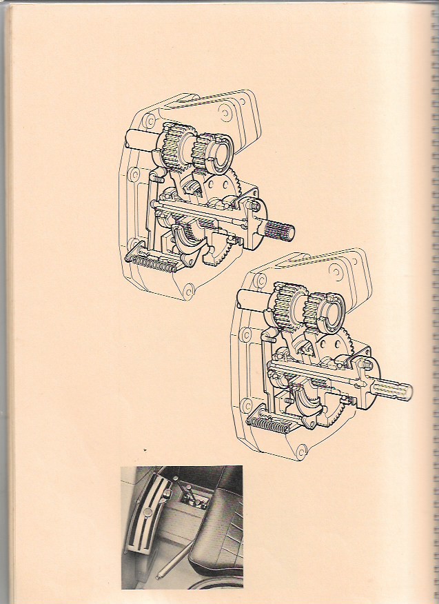

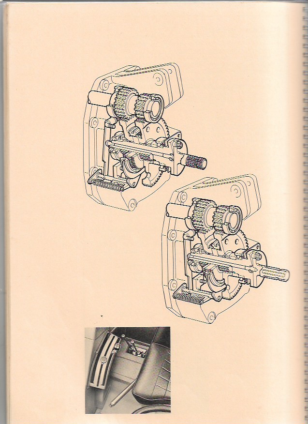

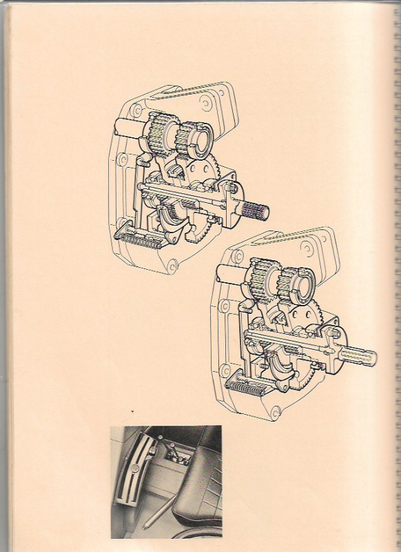

prise de force
