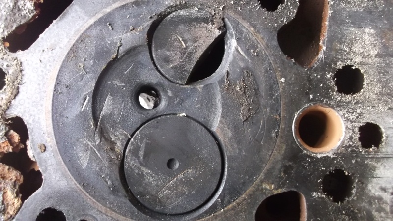

J'essayerais de poster des photos;a votre avis avec une presse on pourrais changer aisément le guide soupape ou faut-il un outillage spécifique?
Pensez -vous que cette opération est obligatoire en sachant que le mécano ne veut pas prendre le risque de remonter sans avoir changer le guide,

Pour le guide de soupape :une presse fera l'affaire.

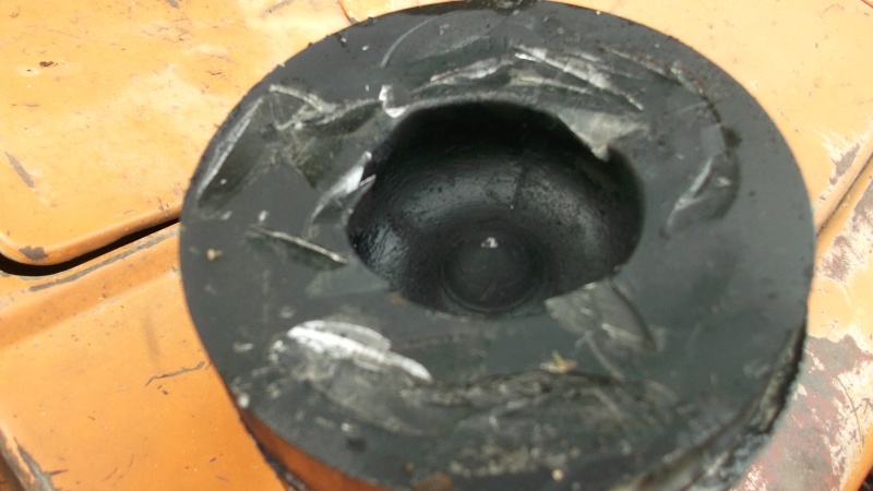

Pour les pistons de 780 alésage 103 , 640 alésage 100 donc pas possible.
Si je t'ai demandé une photo du piston : mettre un piston neuf avec 3 autres plus ou moins ovalisés ce n'est pas terrible.Il vaudrait mieux essayer de récuperer le piston ou de trouvez un occasion .640 = 680 ,980 1000 (meme alésage).Salutations

La photo du piston est pas terrible mais si les marques de la soupape ne sont que sur le dessus (pas sur la gorge des segments) je l'aurai remonté comme cela plutôt qu'un piston neuf ,cela n'est qu'un avis! Salutations
