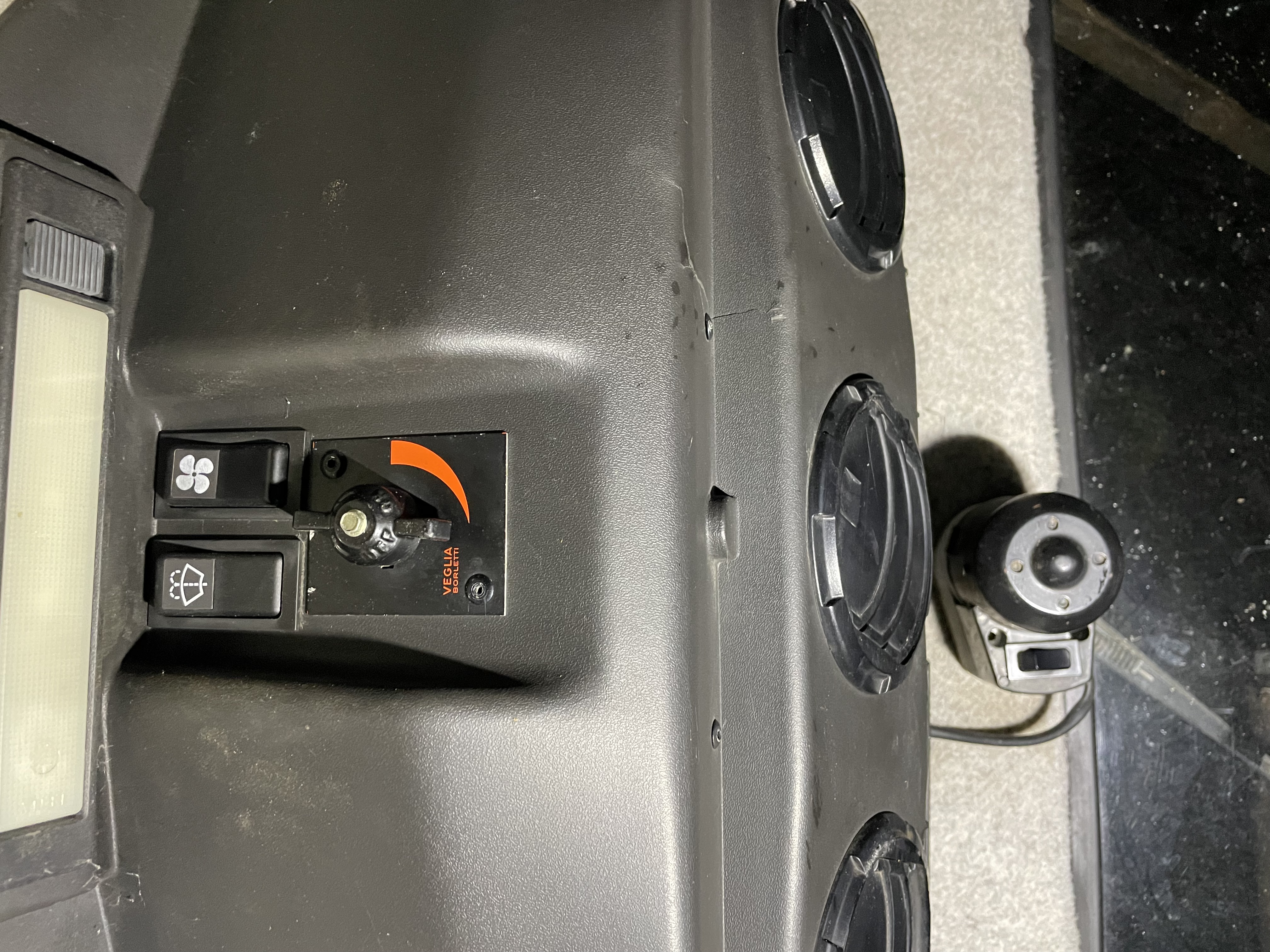

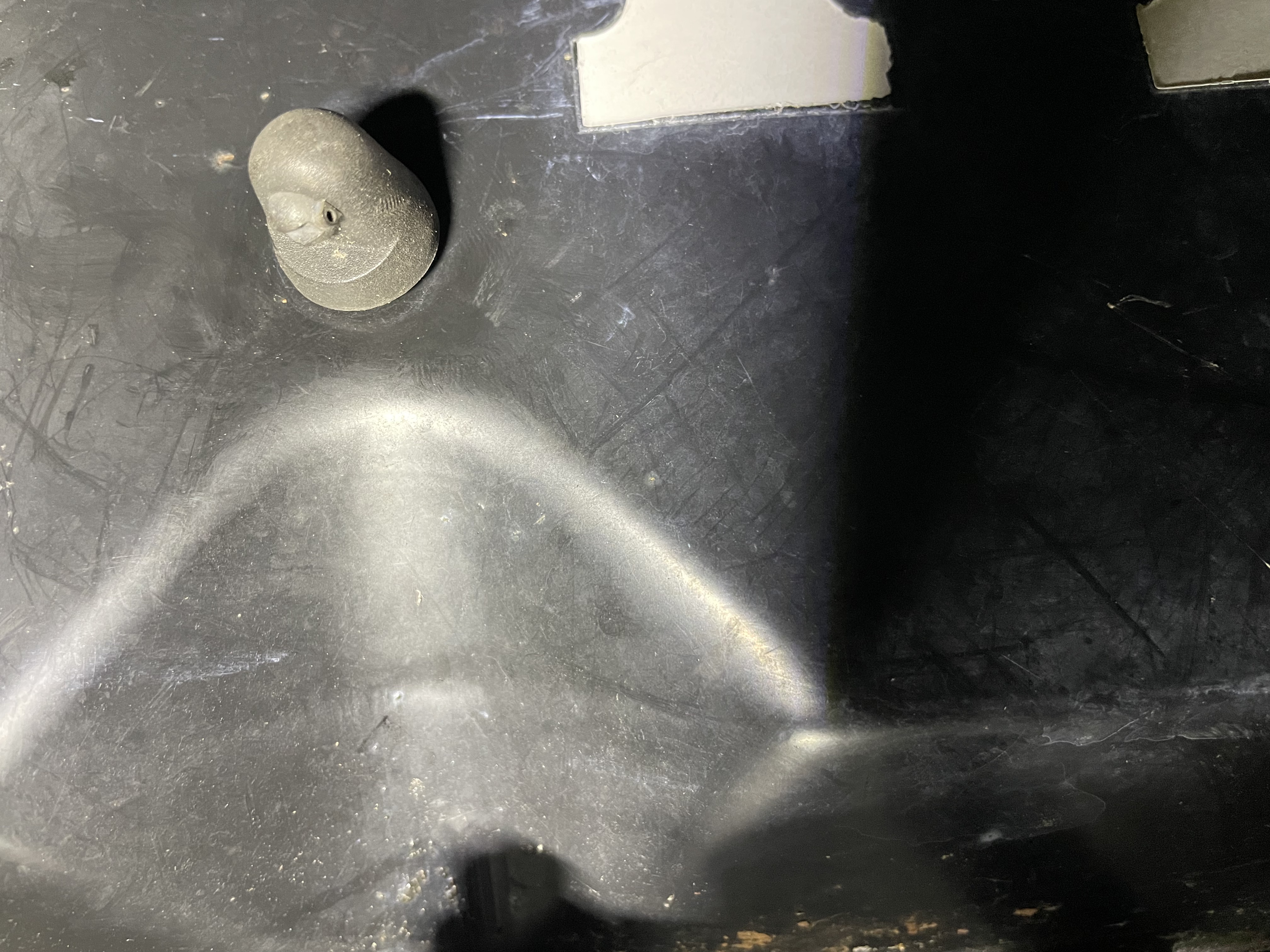

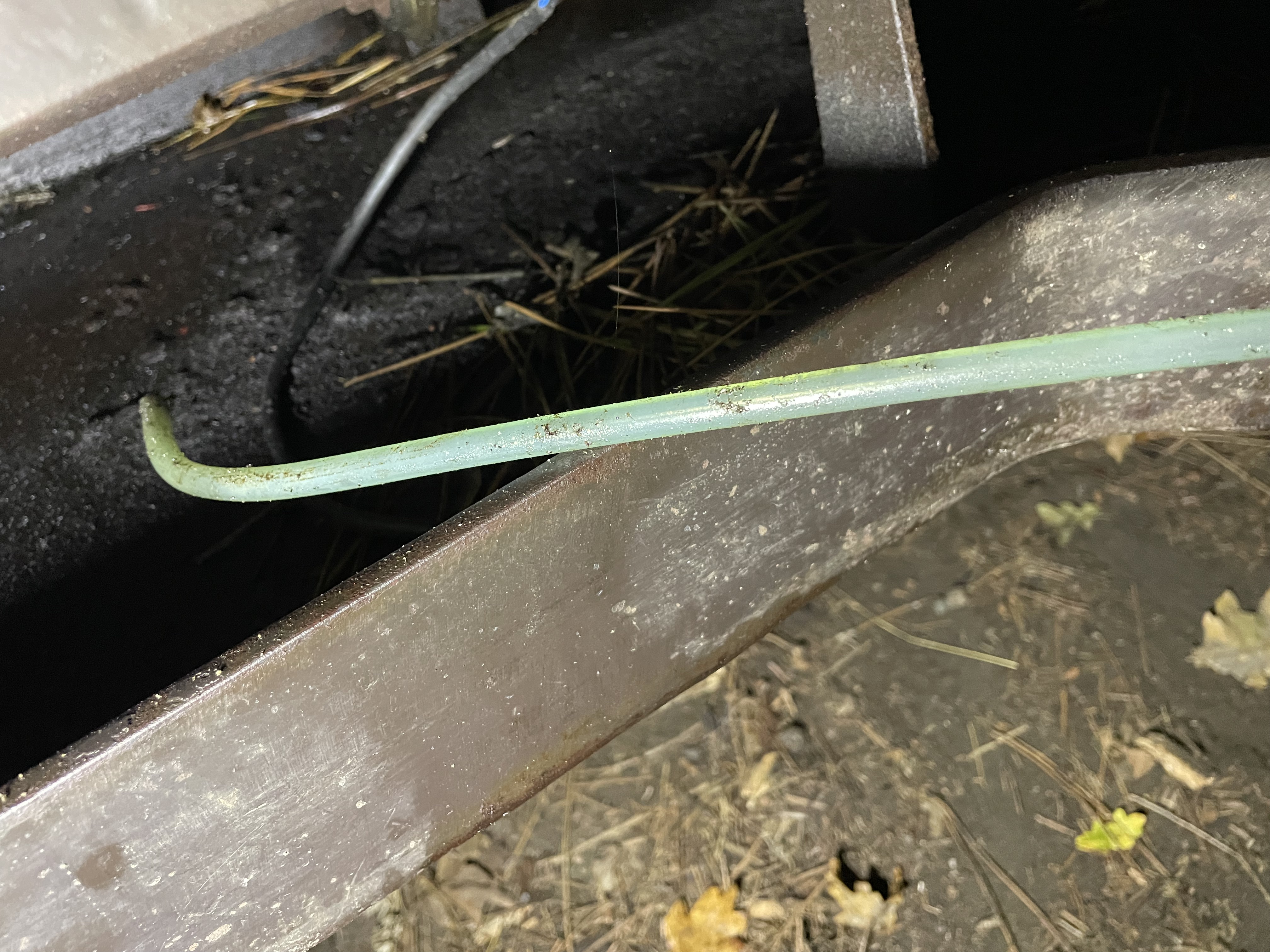

Alors la c'est un mystère ...
Je ne trouve pas de réservoir ou tu indiques.
Je retrouve un tuyau qui descend jusqu'en bas (vert transparent). Bizarre qu'ils aient enlevé le réservoir et laissé le tuyau qui traine ?
J'ai tenté de mettre le tuyau dans une bouteille d'eau, et j'ai appuyé sur le bouton, mais ca n'aspire pas l'eau ... Peut être que le fil est débranché ?

Re: entretien
ci tu suit le tuyau depuis le gicleur au niveau du pare brise , ( normalement tu doit trouvé le tuyau au niveau des montants cabine du milieu avec le tuyau de chauffage ou le faisceau électrique derrière les marche pied )

Salut Thierry,
Je retrouve ce tuyau mais il est arraché et je ne trouve pas de réservoir ...
Je pense que c'est le tuyau vert transparent sur la photo?? Mais il n'y a pas de réservoir d'eau nul part ...

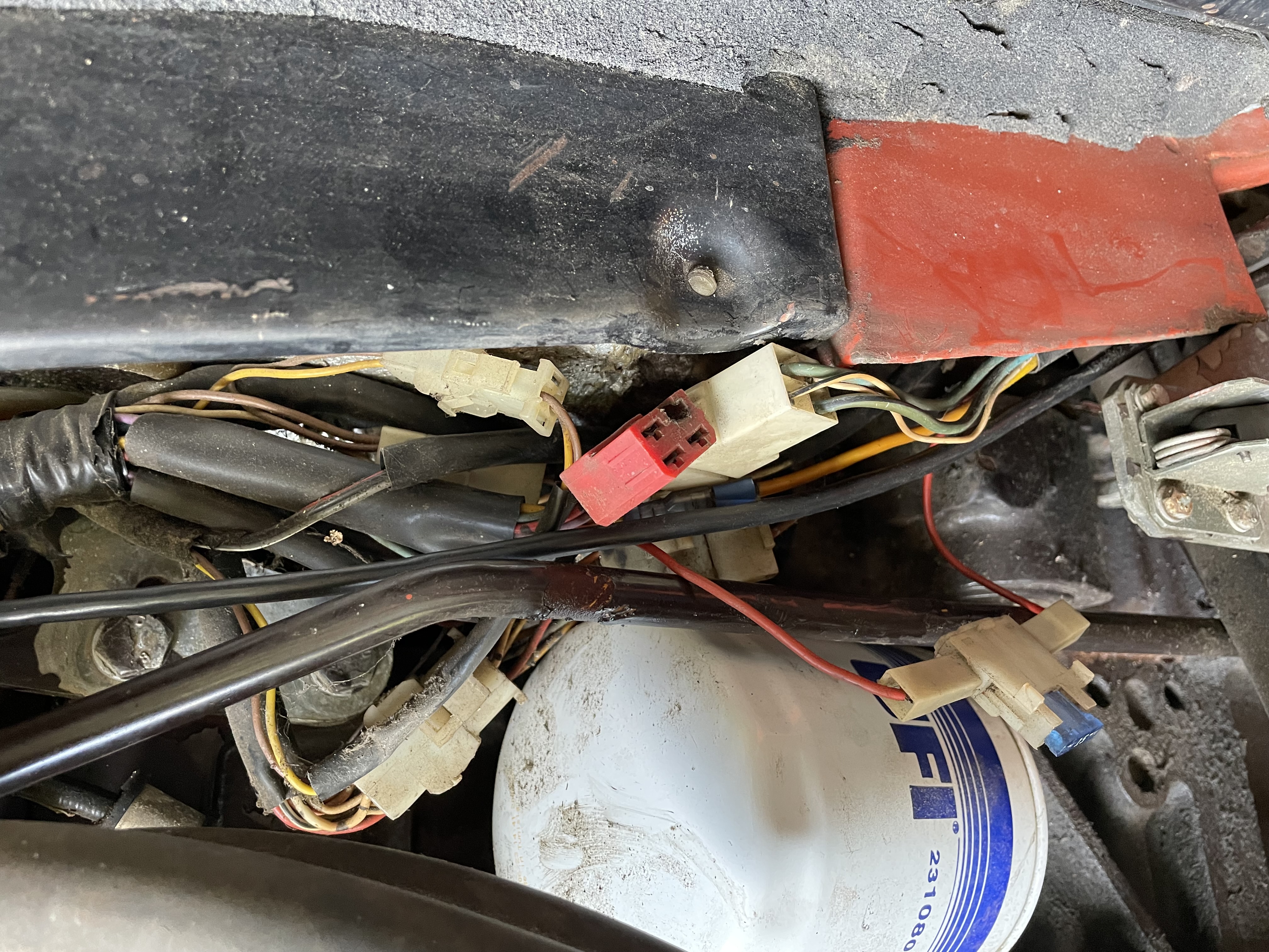

autre petite question, je suis en train de faire l'électricité sur le tracteur. Tout remarche comme il faut. Sauf : le feu stop à droite, et les spot de travail à l'arrière, qui avant marchaient . J'ai beau retoucher tout les câble à droite à gauche je trouve pas la panne.
J'ai vu sur le manuel qu'un fil noir partait du spot et allait sur les ampoules du feux stop qui ne marche plus. Est ce que cela serait lié ? Si l'ampoule du stop est grillée ca serait ca qui ferait pas marcher les spot ? Ça m'étonne quand même mais bon .. Je ne vois rien d'autre pourtant alors qu'ils marchaient avant.
Avez vous une idée ?
Merci !!
Messages : 1696
Re: entretien
bonjour
il n'y a rien a avoir avec les feux stop et les feux de travail ci c'est bien ceux qui sont en haut de cabine
pour les feux stop c'est le fil rouge qui les alimente , ça arrive sur le feux coté gauche et repart alimenté le feux droite donc bien regardé ci le + repart bien du coté gauche et bien regardé ci la masse est bien présente sur le fil noir
pour les feux de travail a l'arrière de la cabine ( en haut ) , tu a un interrupteur et un relais de puissance est ce que celui ci fonctionne

J’ai un Amat de câble ici ça peut peut être venir d’un problème de fiche ici ?
Bizarre parce que en changeant deux trois ampoules à droite à gauche ça marchait ça marche plus
