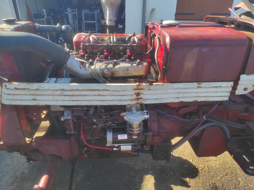

Actuellement celui là : https://tracto-pieces.fr/support-de-fil ... se-ih.html
je voulais mettre du propre et être tranquil mais la qualité est pourrie du coup j'en ai repris un simple:
https://tracto-pieces.fr/support-de-fil ... teurs.html
Celui d'origine a était réparé au joint du coup je ne peux pas le reprendre.
Le réservoir est tout propre, les tuyaux sont neufs , pour le peu que je vais l'utiliser je pense qu'un simple suffira.
j'attends de le recevoir (j'espère cette semaine ) et je vérifierai mon circuit directement (je connais la vis a dévisser au niveau de la pompe pour enlever l'air)

Re: IH 423
l'idéal est de mettre un filtre (ou deux peu importe) prévu (s) pour matériel sans pompe

Re: IH 423
ok je note , normalement le filtre est complet , je verrai avec quoi il est fourni sinon je changerai le filtre en conséquence (mais je devrai trouver ca chez un revendeur à coté)

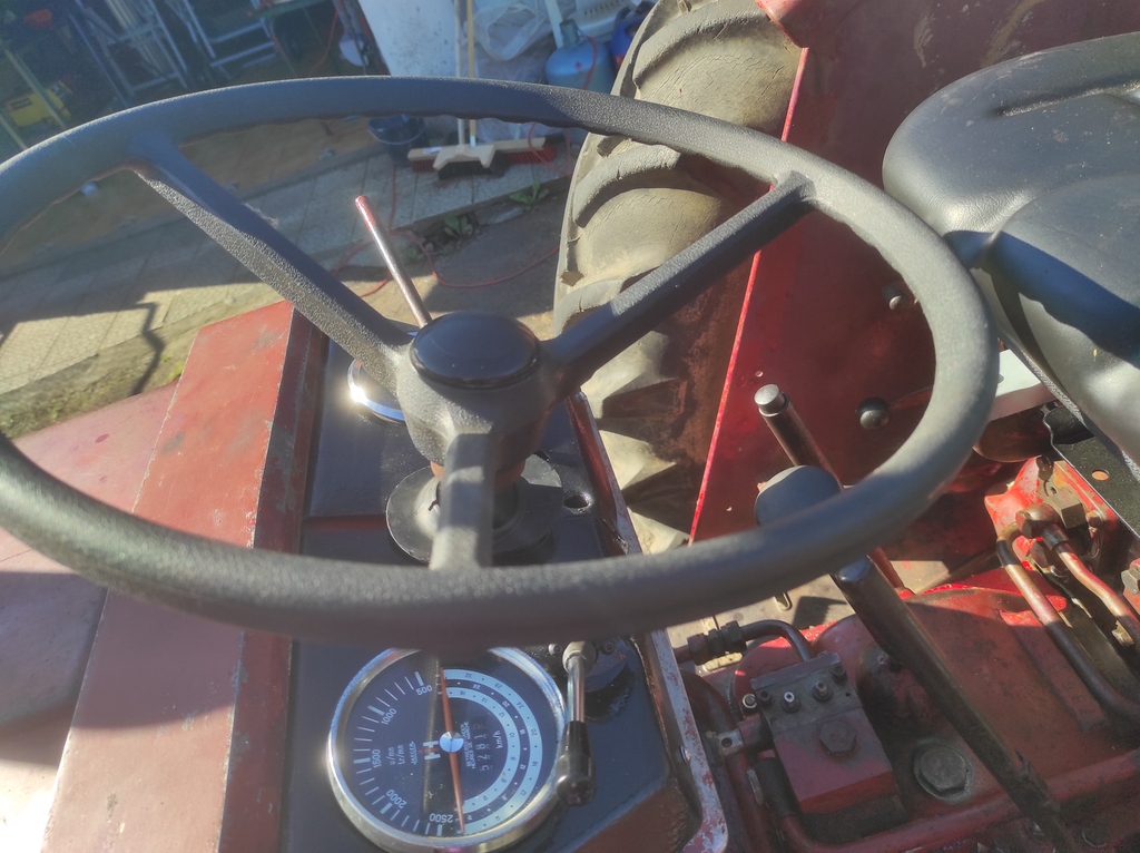

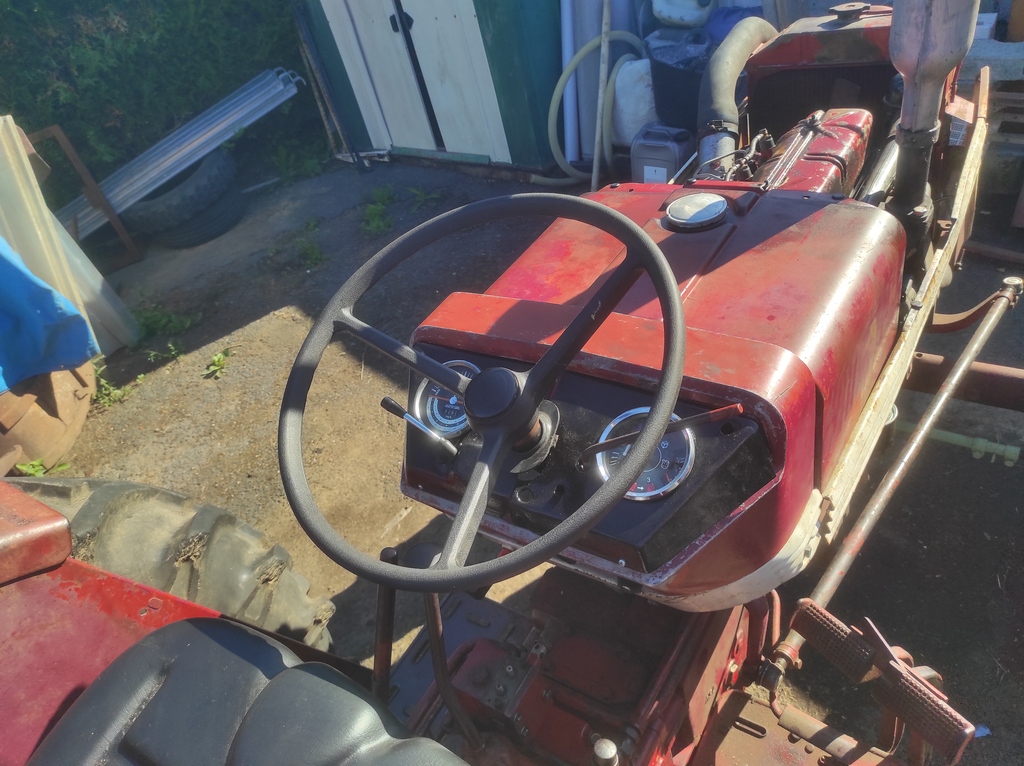

Re: IH 423
Me revoila,
J'ai réussi miraculeusement à avancer sur le tracteur après avoir changer une ligne de pot sur la voiture de la maman ainsi que faire une vérification sur la moto ....
Du coup voici le nouveau filtre : Il a démarré !!!!
Mais bon je suis allé au concessionnaire du coin qui m'a donné le numéro de dieseliste qu'il contacte. je l'appel demain pour savoir si il peut jeter un œil sur ma pompe à injection car ca sera pas du luxe !
Quelques autres photos de la bête :

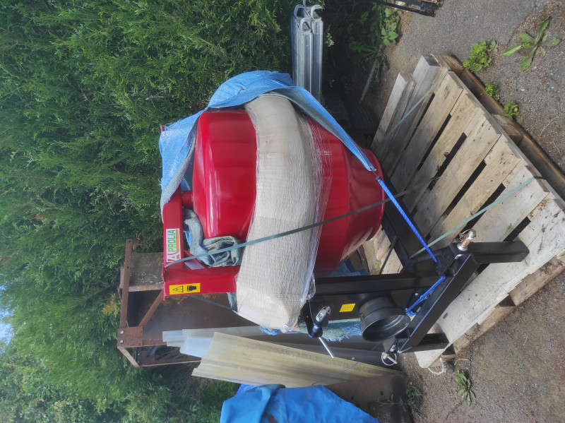

Re: IH 423

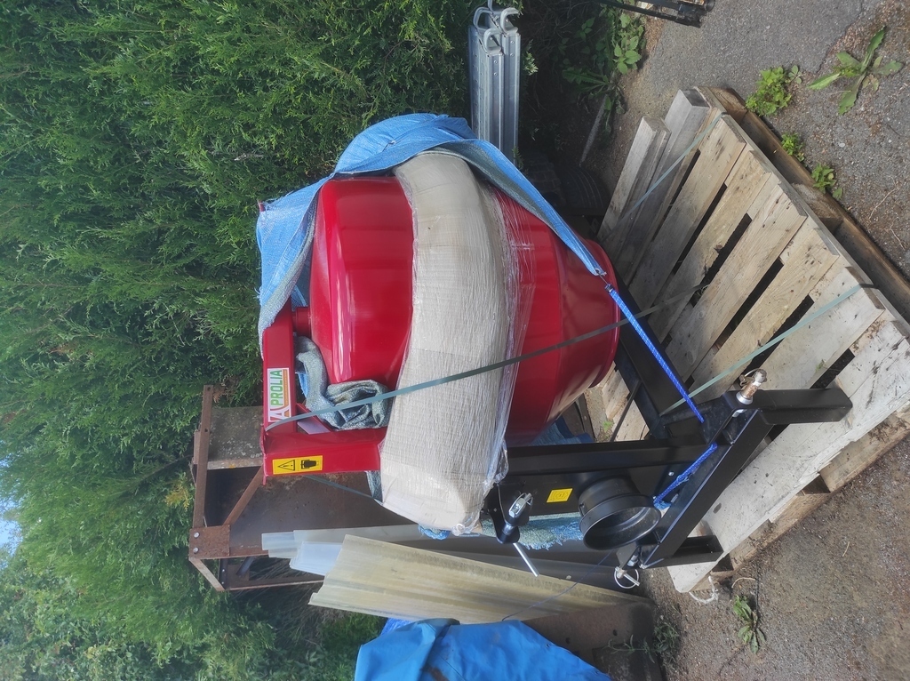

Ha oui j'ai oublié , pour le faire un peu travailler il a rentré la nouvelle bétonnière
Comme tu le verra JJ j'ai pas encore mis le jolie pommeau mais j'attends un peu d'avancer sur l'électricité et l'hydraulique pour ne pas trop l'endommager en travaillant autour

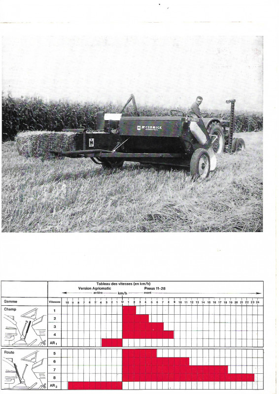

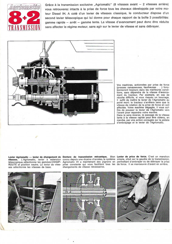

Re: IH 423

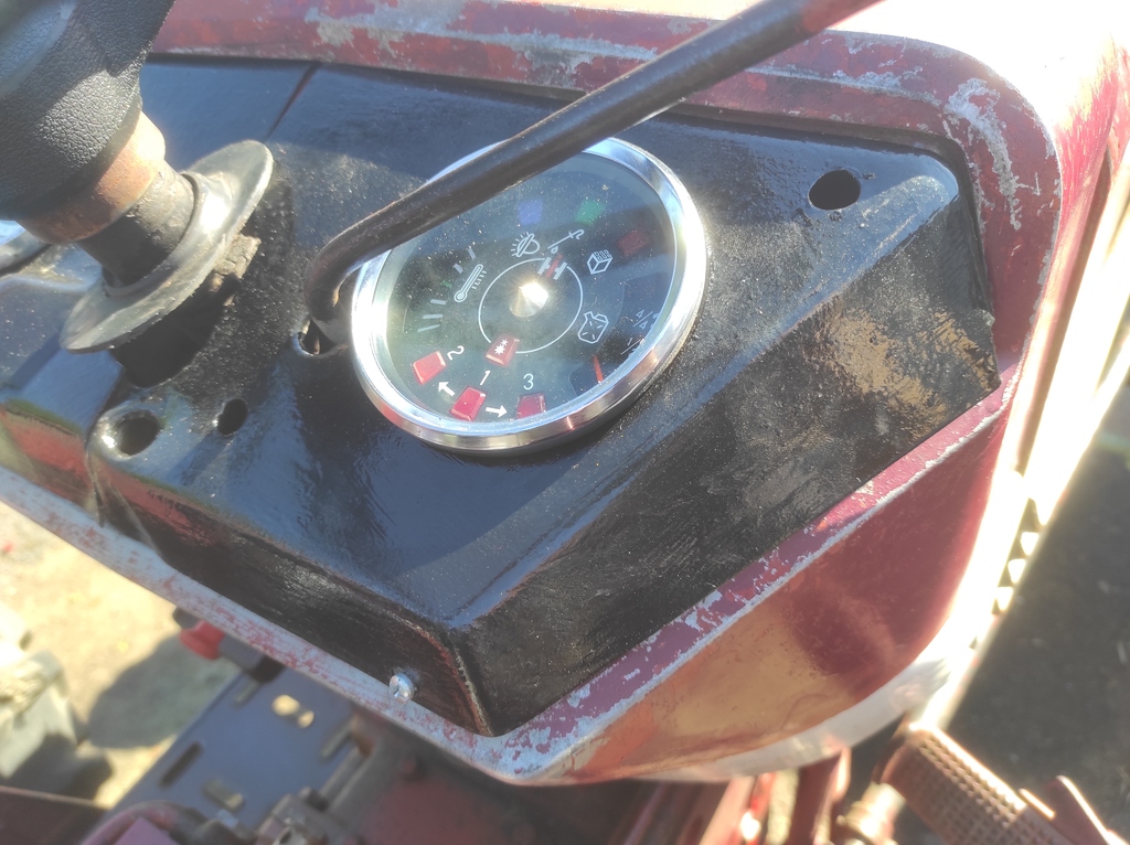

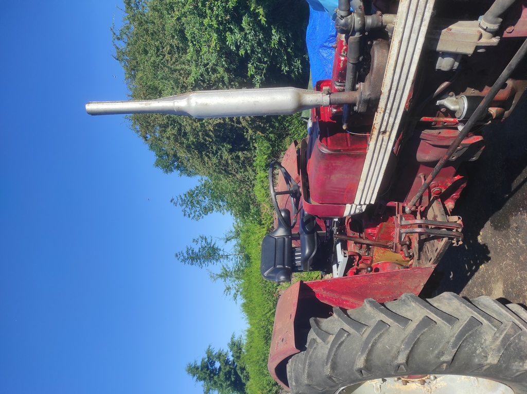

il est bien le pot d'échappement SOMECA
c'est bien un AGRIOMATIC
je te mets le fonctionnement

Re: IH 423
l AGRIOMATIC remplaçait la prise de force indépendante (sans rire) :
tu mettais le levier de gamme au point mort
tu passais la vitesse choisi
tu lançais la prise de force
tu faisais avancer le tracteur avec le levier de gamme
Re: IH 423
Ca ne fait pas de mal a la boite ?
