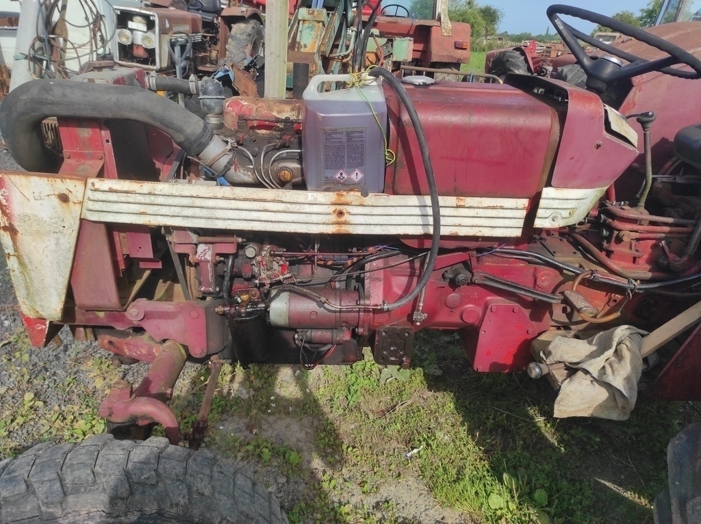

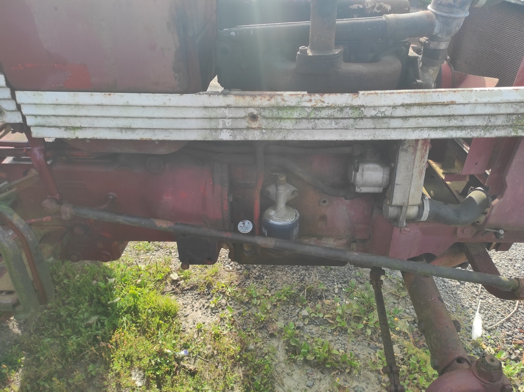

Voici 2 photos de la bête avant restauration (c'est un 8 + 2 ), normalement je la récupère le week end qui arrive : Je pense que je vais refaire le support + filtre a gasoil car je dois nettoyer le réservoir et j'aime pas la tête du filtre a carburant : Peut on me dire pourquoi il y a des 423 avec double filtre et d'autre avec un seul filtre ? type de pompe injection ?

Salut Criters, il y a pas de mayonnaise au bouchon d'huile?(joints de chemises?)
tu as un bidon comme réservoir, le réservoir a un problème?
Re: IH 423
Je dois le prendre "roulant" mais il a pas eu le temps car il finit sa cabane pour la chasse lol, du coup il a pas eu le temps de bien faire pour qu'il redémarre. Je dois le ramener normalement la semaine prochaine , c'est parce que le réservoir était sale et qu'il voulait me montrer qu'il roulait.jean claude 2320 a écrit : 17 août 2021 09:40 Salut Criters, il y a pas de mayonnaise au bouchon d'huile?(joints de chemises?)
Le mécano a dit qu'il fallait pas forcer pour le démarreur et qu'il regarderait cette semaine pour nettoyer le circuit et le réservoir.
C'est pas que je ne lui fait pas confiance mais je le referai aussi par la suite ;D et pour partir sur de bonne base ilm'a dit de mettre un systeme avec un bocal en verre pour voir si il y a des saloperie dans le circuit , d'ou le changement du support de filtre.
normalement vitesse ok , relevage ok , moteur ok
il y a une fuite au réducteur gauche mais c'est plus facile que le 670 car il est assez petit
et je compte lui refaire une petite beauté (nettoyage , vidange de tous les huiles, roulement avant) peut etre un peut d'électricité pour le rendre fiable au démarrage et il sera parti pour aider au boulot. Pour la beauté physique on attendre au moins un an que je fasse d'abord le someca (c'est mon préféré

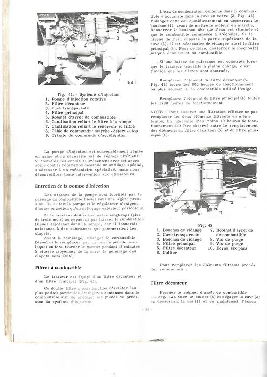

salut
normalement c'est les tout premiers qui ont eu le filtre sous la pompe, ensuite ils ont eu un support double CAV au dessus du démarreur. ces circuits marche bien tant qu'il y a pas de prise d'air mais l’inconvénient c'est l'absence de pompe d'alimentation.
perso si tu veux changer le montage, trouve un support de filtre pour 956 - 1056 avec les filtres à visser, comme çà plus de problème de fuites, bol en verre qui cassent, ect...
Re: IH 423
Merci pour le conseil , tu parle de ce support là : https://tracto-pieces.fr/support-de-fil ... se-ih.htmlCHBO a écrit : 17 août 2021 11:09 salut
