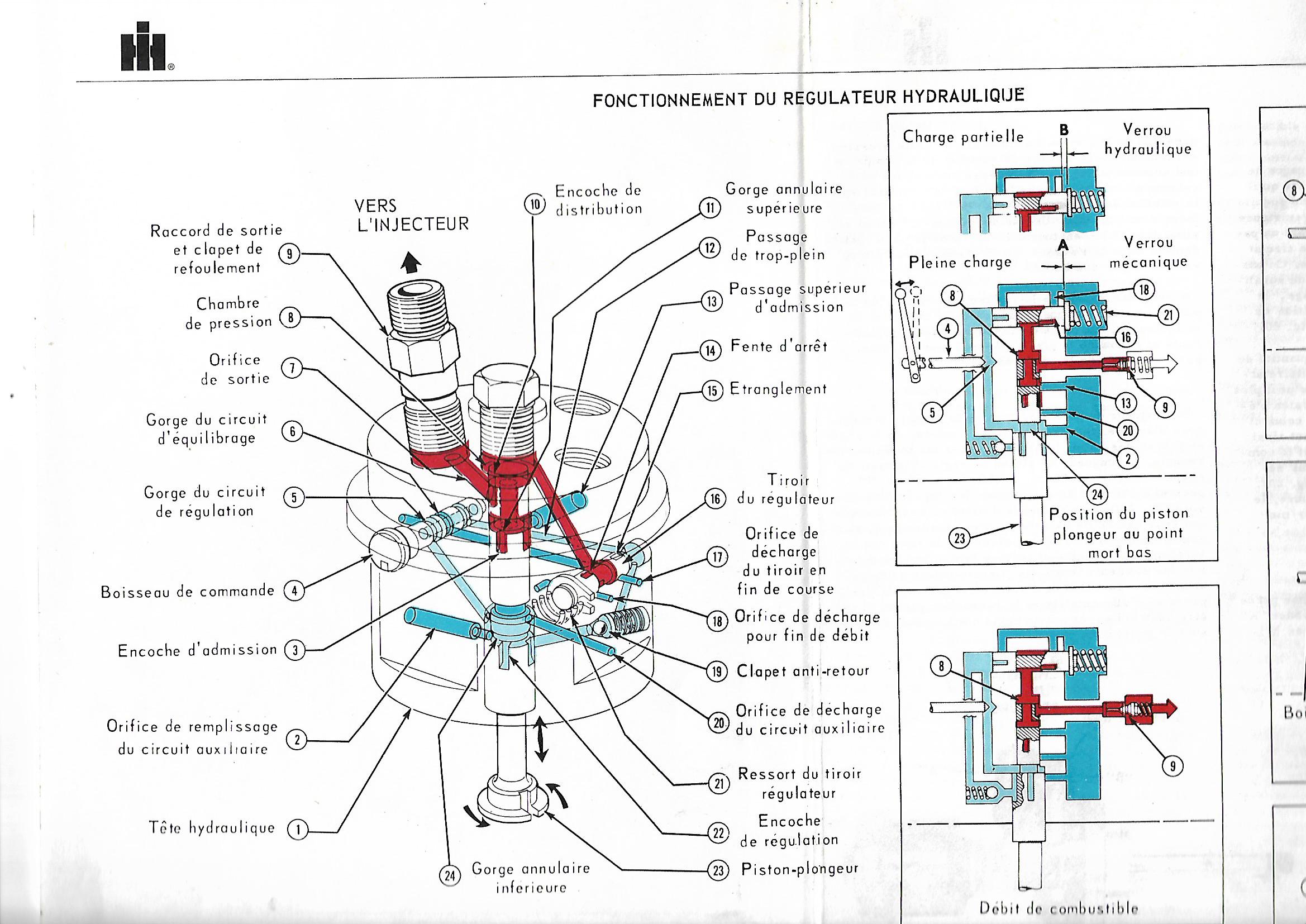

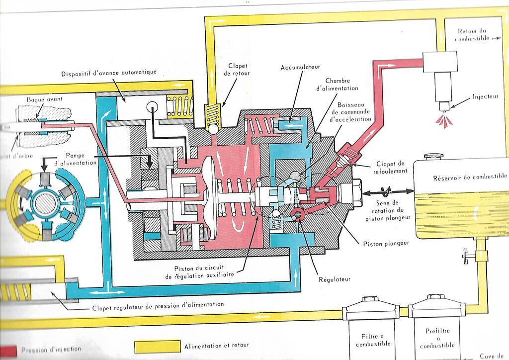

Suite au contrôle de la pompe : tête hydraulique morte
je voulais avoir un conseil :
- le diéséliste peut m'avoir une pompe neuve en échange standard pour : 1500€
ou alors :
- il y a ce type de pompe https://tracto-pieces.fr/pompe-injectio ... se-ih.html mais avec modifications : avez vous une idée des modifications à part acceleration / tirette de stop ? 880€ pour la pompe (il faut compter les modifications à cotés en plus)
Vous feriez quoi à ma place ?

je ne suis pas surpris en règle générale une réparation chez un dieseliste entre 1000 et 1500 €
le prix de 1500 € est ttc ?
pour les modifications de chez LECOMTE il s'agit desquelles ?
