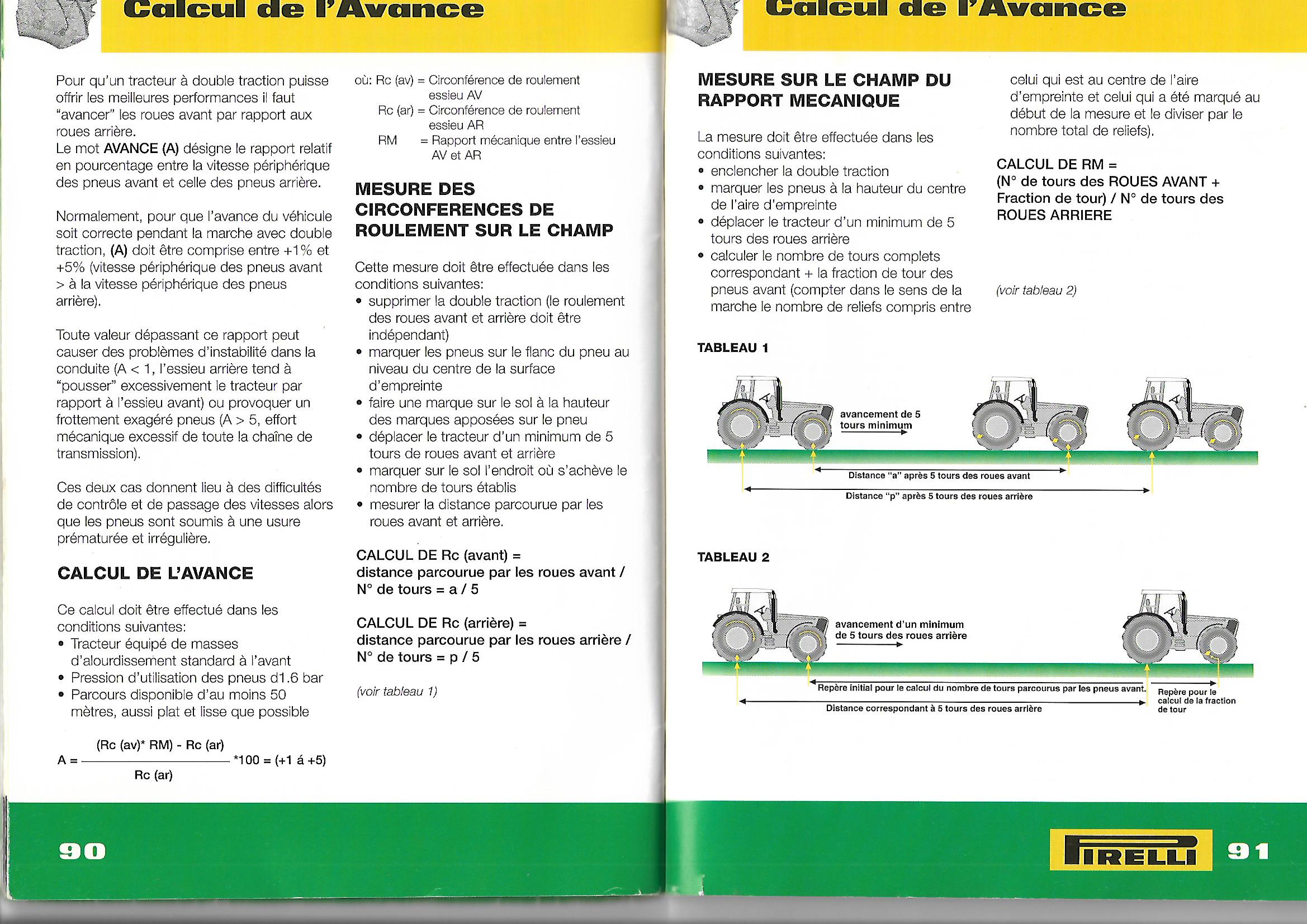

je l'ai eu avec ces pneus la, c'est du 20, j'ai fait le rapport de pont pour les pneus avant, j'ai mis du 14,
il faut encore que je vérifie quand les roues avant sont braqués et le basculement du berceau si les pneus ne tapent pas dans les phares, si oui il faut que je trouve les déports de phare ou que je les fabrique et pour ça, il me faudrait les cotes et les angles des déportés en origine

un petit conseil le 20.8x38 est un tres gros pneu attention à la mécanique
il a existé des fers plats pour modifier la position des phares
calcul du rapport du pont avant

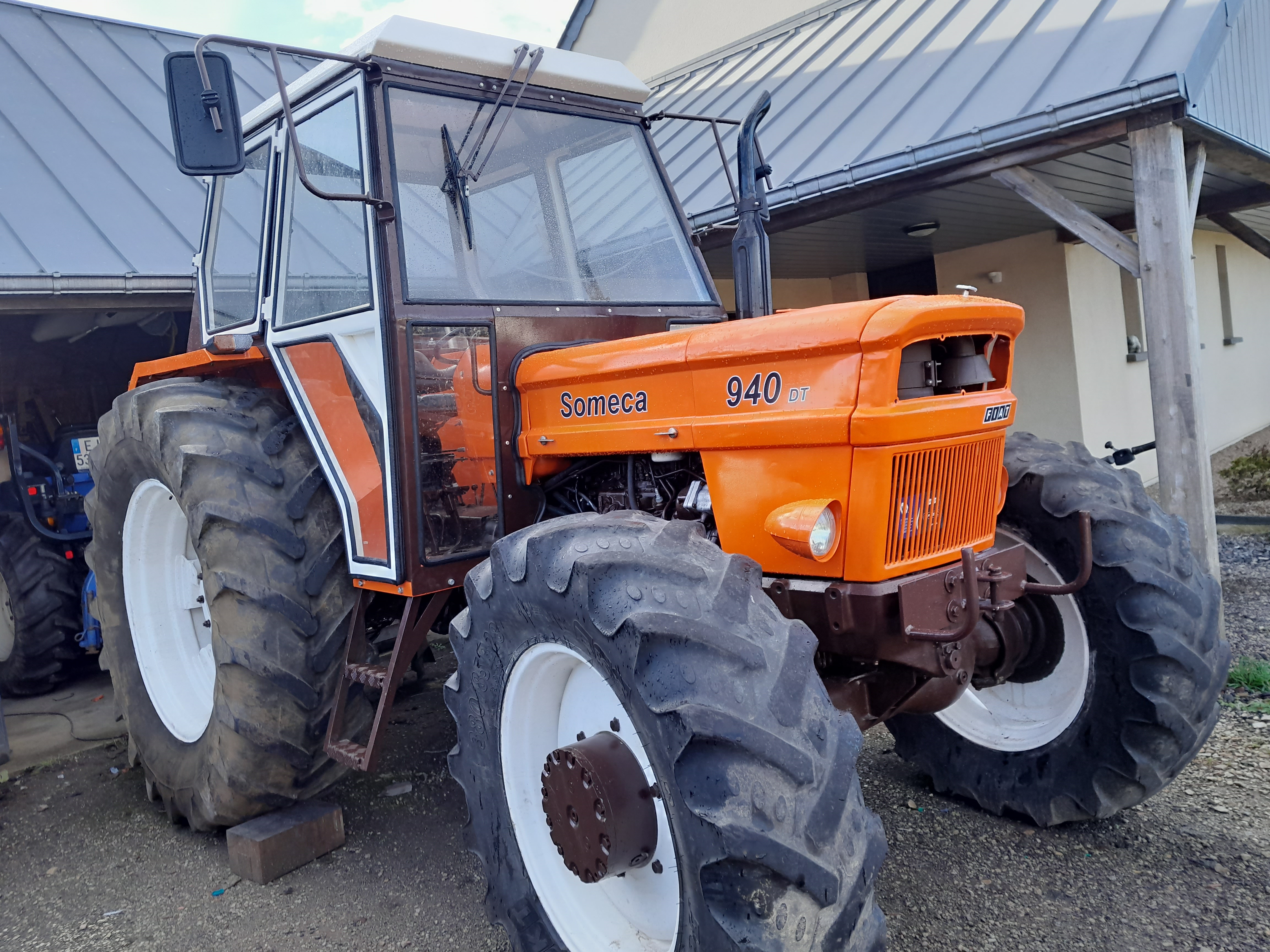

ci joint une photo, j'attends une grille de calandre qui va bien. Celle que j'avais mise ne me plait pas.
j'en mettrai d'autre des photos

super travail,
ce tracteur était dans une ferme qu'on a repris, ca faisais plus de 5 ans qu'il dormait
on a un peu de boulot ::d

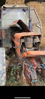

le mien était déculassé sans cabine et il allé partir à l'export ou en morceau
Beaucoup de boulot dessus
