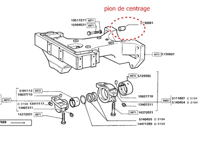

Mais sur ce modèle il faut tombé le bloc complet car il n'y a pas de trappe pour accéder au pied de bielle.je pense nettoyé les soupapes et remonter la culasse et essayer comme ça dans un premier temps.
bonjour a tous , oui il faut même avancé le train avant de quelque centimètre pour dégagé les pions de centrage qui sont entre le carter moteur et le berceau
a + Thierry
