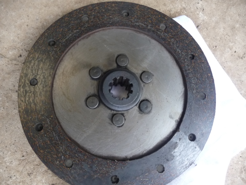

j'ai nettoye la nouvelle cloche sortie embraye=remplace la biellette=ancien ressort deforme
remonte le disque+embrayage
le disque a 1 epaisseur de 8 mm=peu usure

Un petit conseil : de donner un petit coup de toile Emery sur les garniture (rendre plus souple)
bien graisser la bague qui fait office de roulement pilote

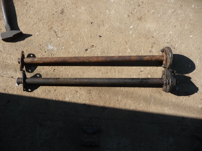

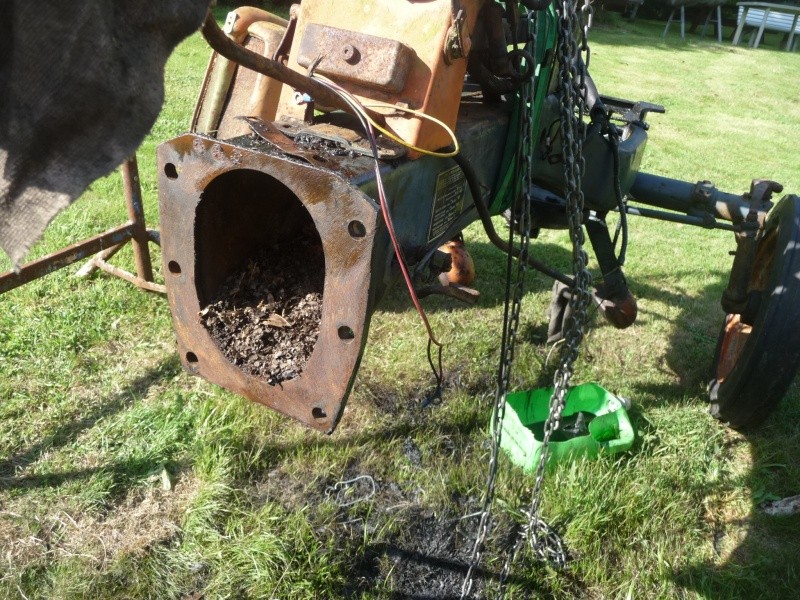

j'ai ouvert le tracteur en 2 et depose arbre de transmission
surprise=flector accouplement + large et arbre + court que celui que j'ai recupere sur 1 epave de som 20
je pense que celui que je vais remonte ira en place=arbre un peu plus long mais flector moins epais

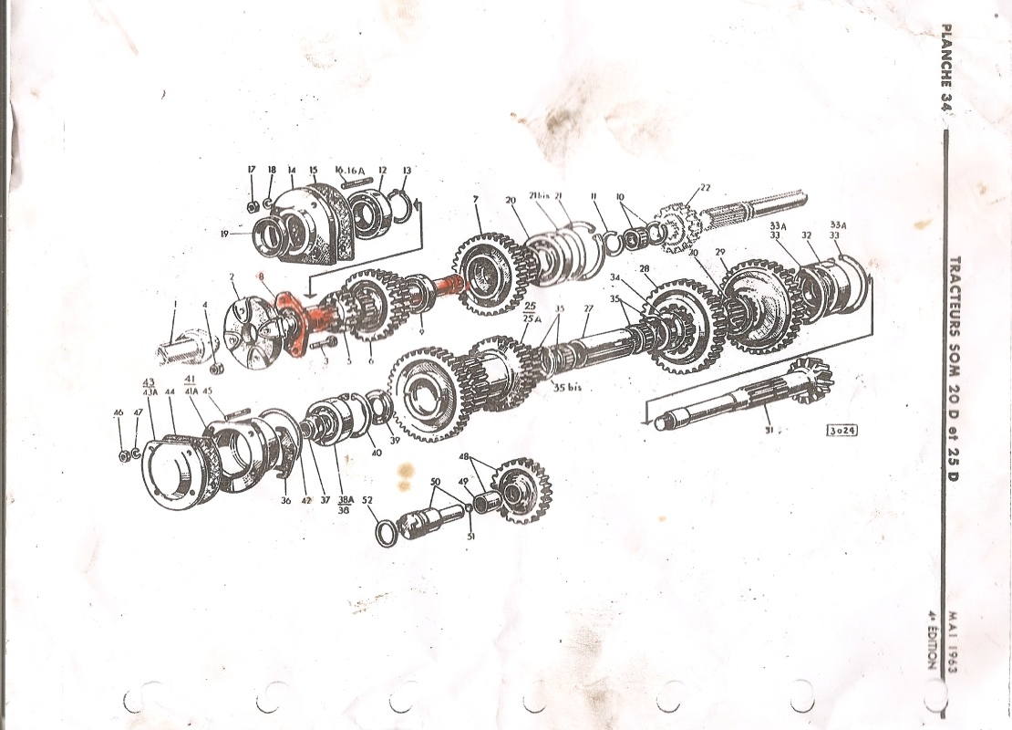

J'AI RECUPERE 1 ARBRE PRIMAIRE DE LA BOITE CHEZ 1 COLLEGUE=PINCE A CIRCLIP
POUR LE DEMONTAGE SUR MON TRACTEUR IL FAUDRA FAIRE GAFFE A NE PAS FAIRE TOMBER DES PIGNONS DANS LA BOITE EN ENLEVANT L'ARBRE
QUELQU'UN PEUT ME CONSEILLEZ POUR EVITER LA CHUTE DES PIGNONS?
JE VAIS REMPLACER LE RLT AVANT ET LE JOINT SPI
MERCI DE VOS CONSEILSImage
PUPU29
Messages : 10222
C'est surtout le reperage qui compte : la bonne disposition des pignons et des calles
si tu as un aide (ou esclave !) tu tiens le train du haut pendant que lui enleve l'axe et tu prévois un fer rond de plus petit diametre por le remplacer

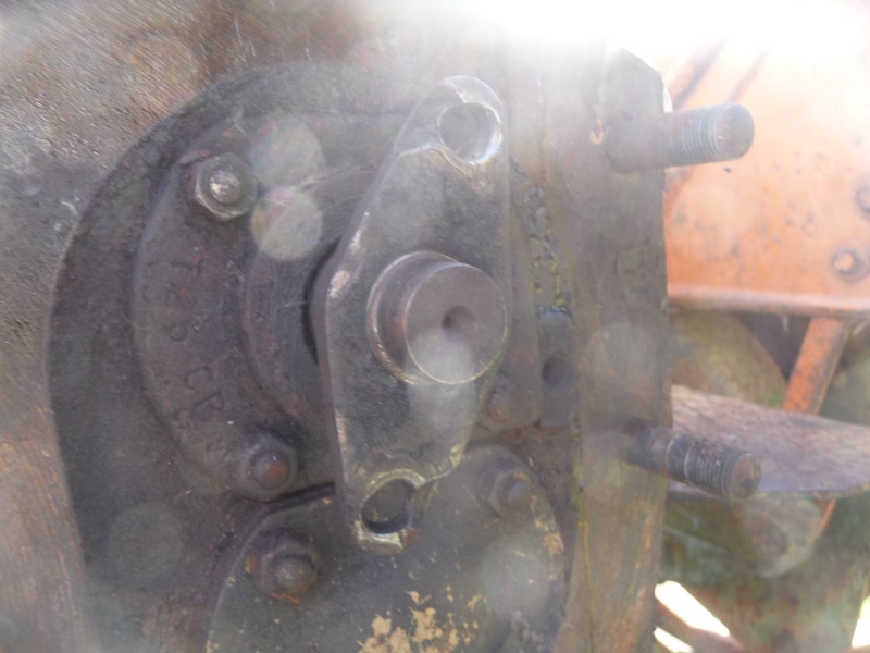

DEMONTE DISTRIBUTEUR HYDRAULIQUE-COUVERCLE DE LA BOITE-EXTRAIT ARBRE PRIMAIRE
JEU ANORMAL=JEU RAINURE DU CIRCLIP D35
JE VAIS REMPLACE ARBRE+CIRCLIP+RLT+JOINT ENTREE
