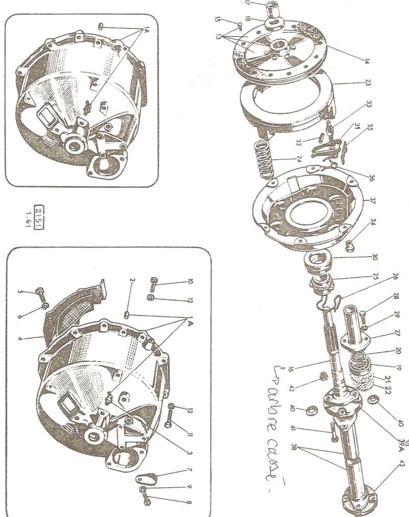

bonjour
je vais recuperer 1 someca 271
l'arbre de sortie embrayage est casse
j'ai recupere 1 arbre sur 1 epave de someca 20
je voudrais avoir des conseils pour la depose du moteur pour remplacer cet arbre
merci d'avance

Ami du 29 , il va falloir déposer le moteur à moins que ce soit le flector
le SOM 20, 25 ,271 et pour terminer le 215 ont la meme mécanique

ami de milizac peux tu me dire la difference entre le som 25 et le 271
c'est bien arbre de sortie embrayage qui est casse au niveau du flector
j'ai recupere 1 arbre avec la cloche embrayage sur 1 epave de som 20d
j'ai quelques idees pour le demontage du moteur mais tous les bons conseils seront bon a prendre

Re: RENOVATION SOMECA 271
BONSOIR
AMI DE MILIZAC TU TROUVERAS CI JOINT LA LISTE DES TRAVAUX PREVUS POUR LE REMPLACEMENT DE ARBRE SORTIE EMBRAYAGE
IL MANQUE SANS DOUTE DES CHOSES
SI TU VOIS DES CHOSES A RAJOUTER....
LAVAGE DU TRACTEUR=KARCHER
VIDANGER LE MOTEUR
VIDANGER LA BOITE DE VITESSE
DEPOSER LE RADIATEUR
DEPOSER LA BATTERIE
DEPOSER LE RESRVOIR HUILE HYDRAULIQUE
DEPOSER LE DEMARREUR
DEPOSER ALTERNATEUR
REMPLACER COURROIE ALTERNATEUR
DEPOSER LE RESERVOIR DE GAS OIL
DEPOSER ET NETTOYER LE FILTRE A GAS OIL
DEPOSER ET NETTOYER LE FILTRE A AIR
STOCKAGE DANS LE HANGARD
DESACCOUPLER LA COLONNE DE DIRECTION
DESACCOUPLER LA PEDALE EMBRAYAGE
DEBRANCHER LES 2 TUYAUX HYDRAULIQUES DU DISTRIBUTEUR
DESACCOUPLER LE TRACTEUR EN 2
CALER LE PONT ARRIERE=BRIQUES+CALES
ELINGUER LE TRAIN AVANT=2 ETAIS+POUTRE+SANGLE+PALAN
ECARTER LES 2 PARTIES
DEPOSER ARBRE TRANSMISSION
REMPLACER LES 2 FLECTORS
TABLEAU DE BORD=DEBRANCHER LES FILS+SONDES TEMPERATURE+PRESSION
DEBRANCHER LA TRINGLE ACCELERATEUR
ELINGUER LE MOTEUR=SANGLE+CHEVRE
DEBOULONNER LE MOTEUR DU CHASSIS
DEPOSER LE MOTEUR
DEPOSER EMBRAYAGE
REMPLACER ARBRE DE SORTIE EMBRAYAGE
REMPLACER BUTEES+DISQUE EMBRAYAGE ?
REMPLACER LE POT ECHAPPEMENT
MONTER SILENTS BLOC SUR LE MOTEUR
DECAPAGE+APPRET+PEINTURE
REMONTAGE ENSUITE

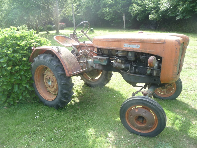

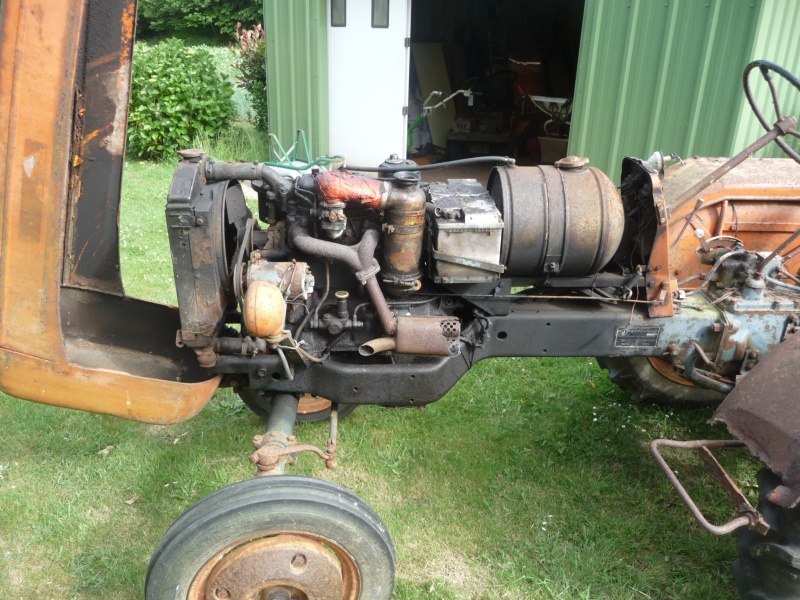

BONSOIR
LE SOMECA 271 VIENT ARRIVER SOUS LE BEAU SOLEIL BRETON
1 GROS COUP DE NETTOYAGE AVANT LA REMISE EN ETAT
JE VOUS TIENS AU COURANT AU FUR ET A MESURE DE LA RENOVATION
BONNE SOIREE
PUPU29
BONNE SOIREE
PUPU29
- Messages : 10222
- x 229
Il est pas mal
la premiere chose à faire : la durite du filtre à air il te faut une étanchéité parfaite
les masses de roue arriere doivent etre identique de chaque coté
KEN EMBERR ( a bientôt)

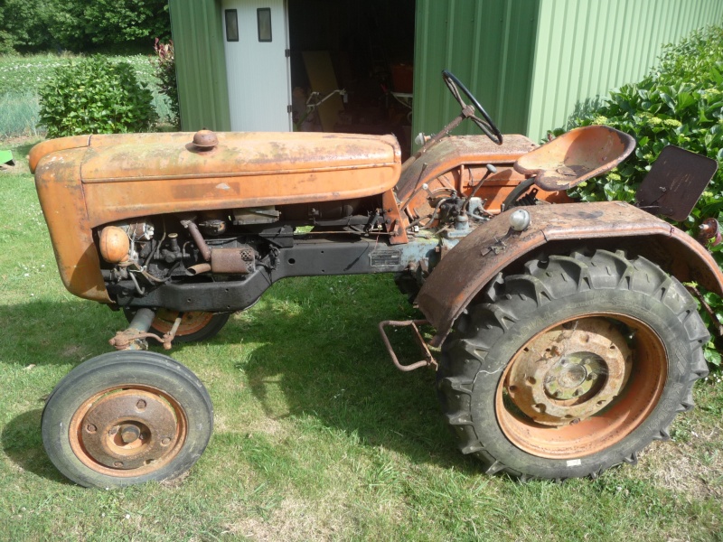

MERCI AMI DE MILIZAC
1ER CHOSE A FAIRE=DEGRAISSAGE ET NETTOYAGE AVANT DEPLACEMENT DANS LE HANGAR
PUPU29
